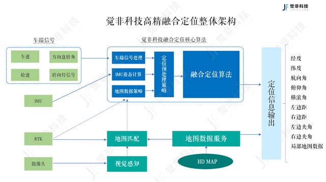

“数据融合”同时也是高精定位的灵魂。在技术层面上,觉非在原有以IMU+GNSS+RTK组合定位的基础上,融合了车身信号、视觉感知信息与高精度地图数据,可将位置、速度、时间、航向信息,以及车辆本身的方向盘转角、轮速、转向灯信号等,传递至数据处理终端进行实时数据融合计算,根据数据质量组合不同的定位判断策略,同时结合视觉设备提供的环境信息数据,辅助系统对于周围环境感知进行行为判断。
在算法层面上,觉非以数据融合定位模块为核心,通过适配层、算法支撑层与融合层,提高了定位结果的可靠性,弥补了车载硬件性能上的不足,可以为车辆提供更加稳定可靠的定位信息与姿态信息。
