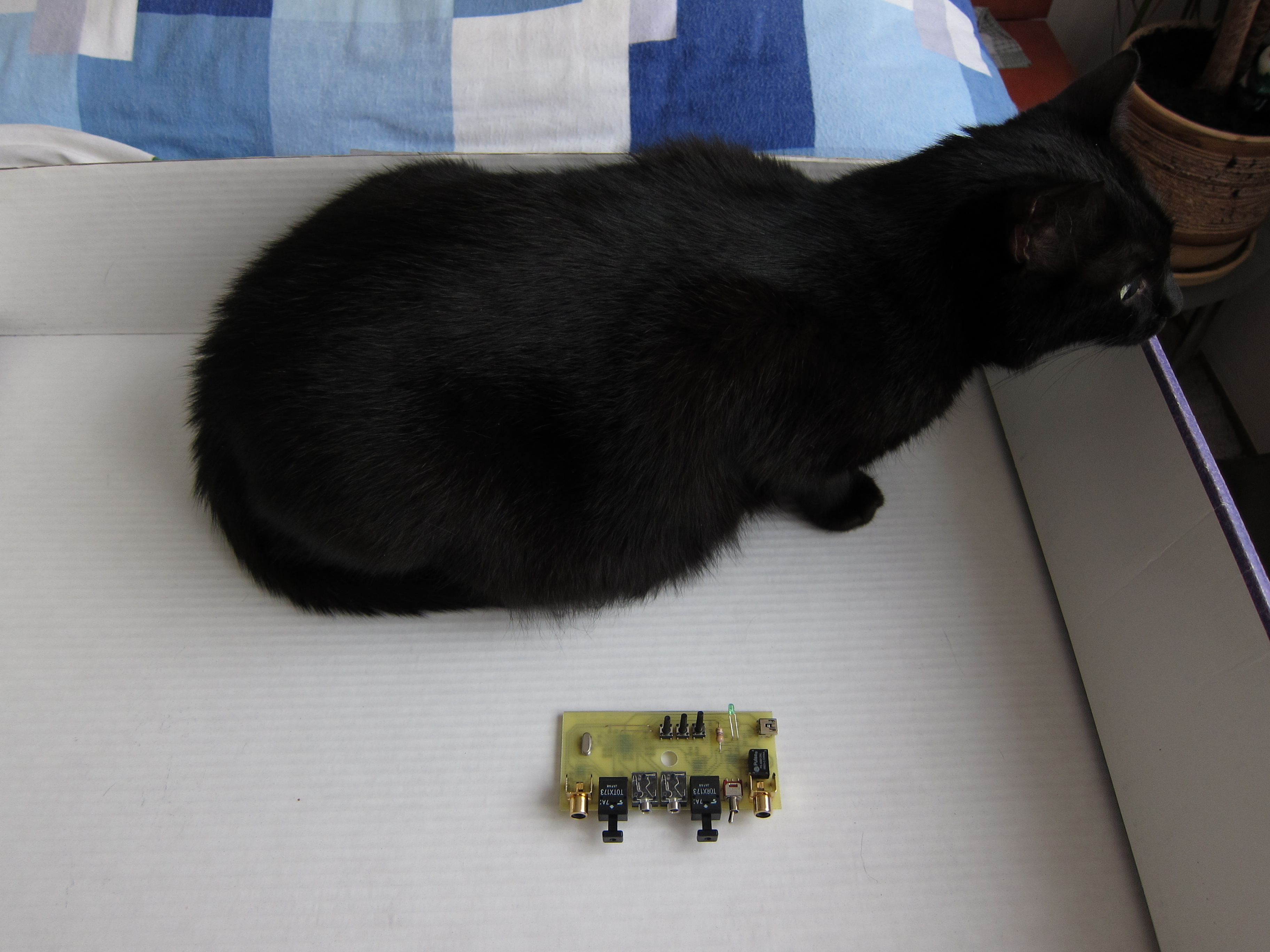

这是一个使用PCM2902芯片的USB声卡。为了测试数模转换器,我使用PCM2902电路构建了一个简单的USB声卡。该卡具有模拟输入和输出、电气S/PDIF输出、隔离输入以及光学输入和输出TOSLINK。USB声卡的核心是PCM2902,它是一个完整的USB编解码器电路。该电路可处理高达48kHz的采样频率。集成电路包括用于模数转换器和数模转换器的USB控制器、用于3个按钮的HID部分、音量控制、定制转换器以及S/PDIF编码器和解码器。

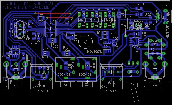

电路设计基于数据手册的推荐配置。为了提升模拟输出质量,使用了外部电压调节器电路IC2。所有电源电压均通过1uF电容器进行去耦。电路还连接了光学发射器和接收器TOTX173和TORX173。电气S/PDIF输出通过RS422发射器IC4实现。由于商用S/PDIF同轴电缆传输采用不平衡75欧姆阻抗,因此我仅使用一个输出,并通过电阻分压器R13/R14降低输出电压并调整输出阻抗至标准值。大多数情况下输出电压显示为0.6V峰峰值。输出分压器电压稍高,但应无影响。S/PDIF接收器还包含一个RS422驱动器,此次反向用作TTL转换器。输入端通过电阻R7终止,该电阻可放置在脉冲变压器之前或之后。我在变压器前使用电阻时体验更佳。示波器上的脉冲波形更清晰。数字输入通过电气/光学开关连接。如果检测到S/PDIF信号,电路会自动从模拟切换至数字模式。模拟输出未包含外部放大器,因此不能直接连接低阻抗耳机。建议连接至放大器。

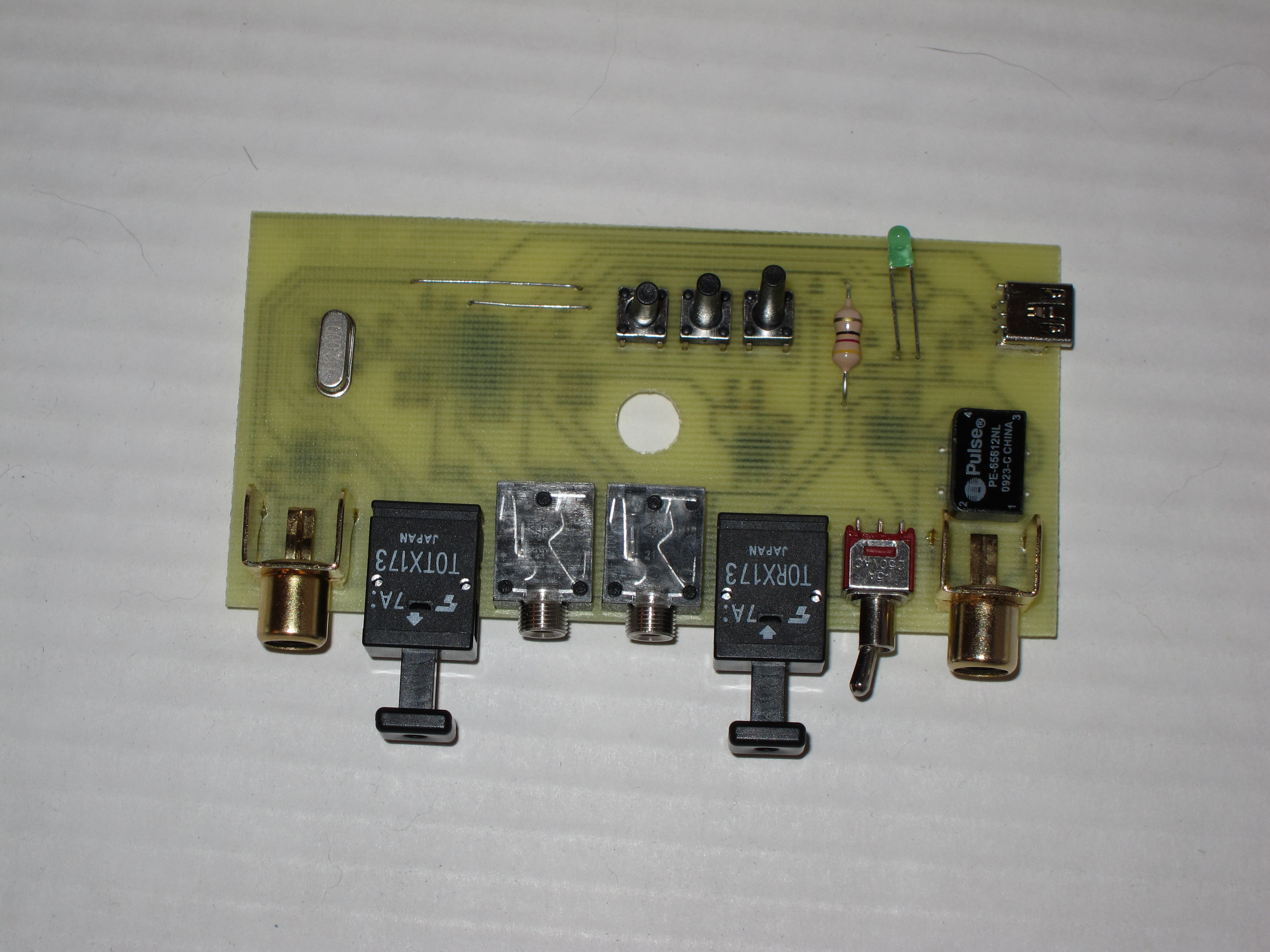

我们按从小到大的顺序放置PCB组件。首先焊接电路IC1,其尺寸非常小。我用微焊技术固定了两个角引脚。确认电路定位准确后,在所有引脚上涂抹液体助焊剂,以方便焊锡流动,然后用电烙铁和焊锡芯先焊接一侧再焊接另一侧。许多引脚被焊连在一起。多余焊锡用铜编织线轻松吸除,这是专为此目的设计的。接着焊接其他电路,并继续焊接SMD电阻和电容器。然后放置跳线以及上侧所有部件和端部连接器。

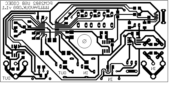

PCB
PCB设计为单面板,带有两个导线跳线。这使得在业余条件下易于制作。其尺寸与塑料盒U-KP35B匹配。组装后,我发现开关输入连接反向。此处链接已修复。SMD组件尺寸为1206,定位便于良好焊接。

所述连接工作可靠。测量参数大致符合数据手册。如果仅使用部分输入或输出,无需组装所有连接器。除PCM2902电路外,昂贵的光学收发器和变压器也需考虑。该布线可用作第二声卡,或作为S/PDIF输出连接至带数字输入的立体声放大器。数字输入可连接其他数字音频源,如DAT、MiniDisc、CD播放器等。参数测量程序我使用了RightMark Audio Analyzer (RMAA) 和 Baudline。在RMAA中,Windows 7下的结果远差于Windows XP。音量控制也存在异常。我仅在图示中进行了Linux下的测试。
