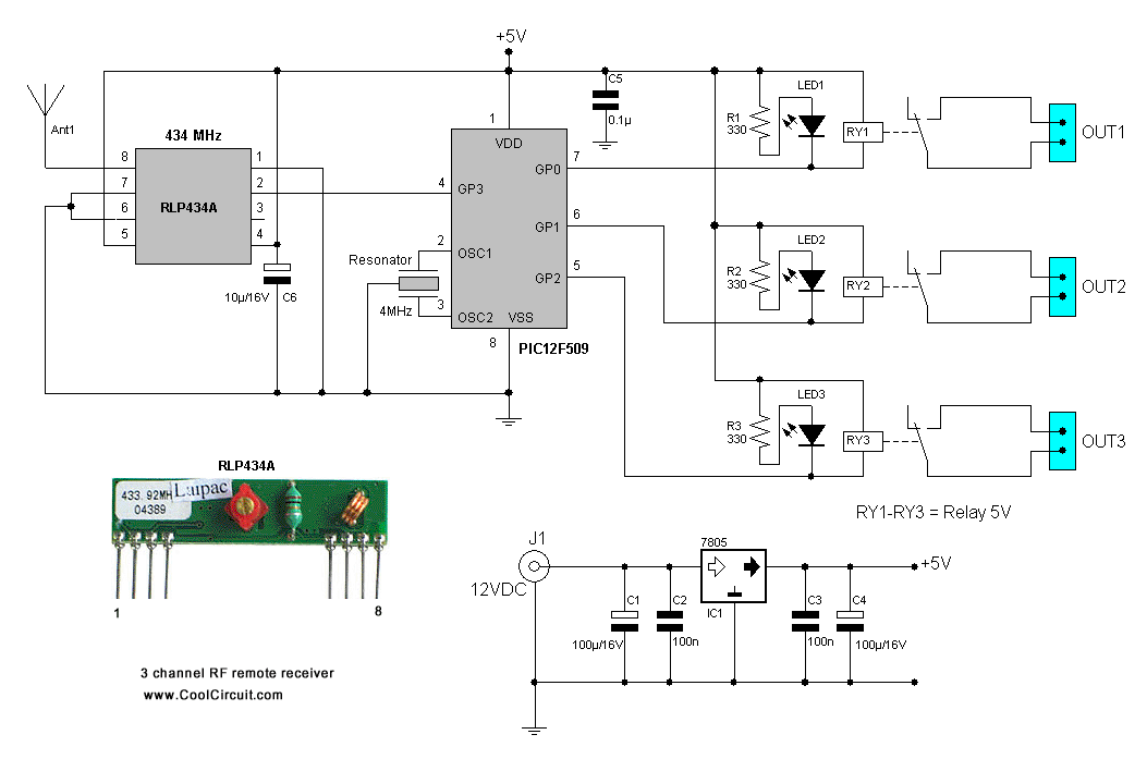

3通道射频遥控器
这是一个3通道射频遥控器项目。发射器由3V电池(硬币大小)供电,范围约10米。这个遥控器我使用了来自Microchip的PIC12F509,它是一个8引脚单芯片单片机,专为低引脚数应用设计,具有1K字闪存和41字节SRAM,以及一些特殊功能,如省电睡眠模式、引脚变化从睡眠模式唤醒。
