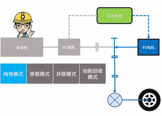

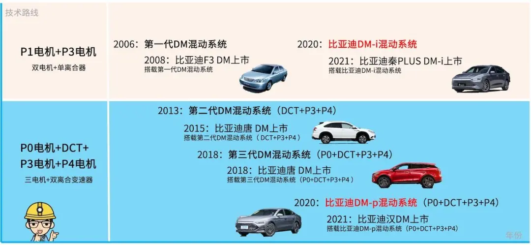

第一代DM混动系统:国产插电混的启点

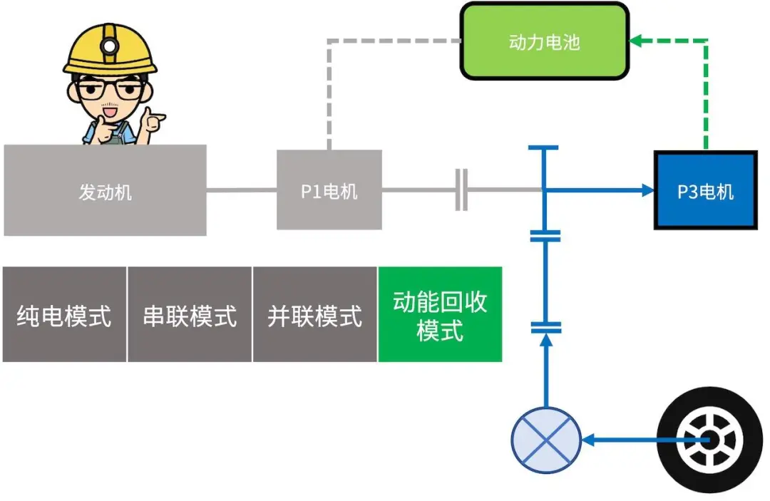

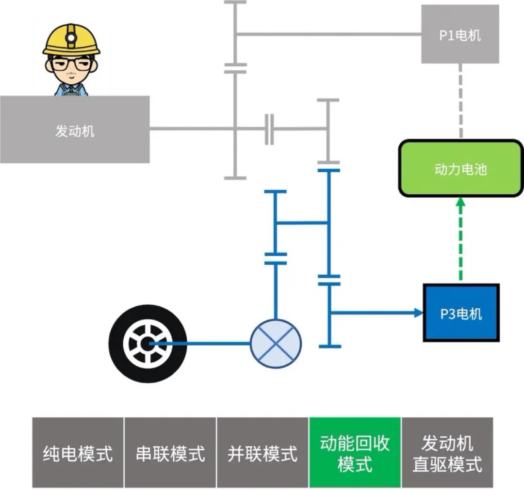

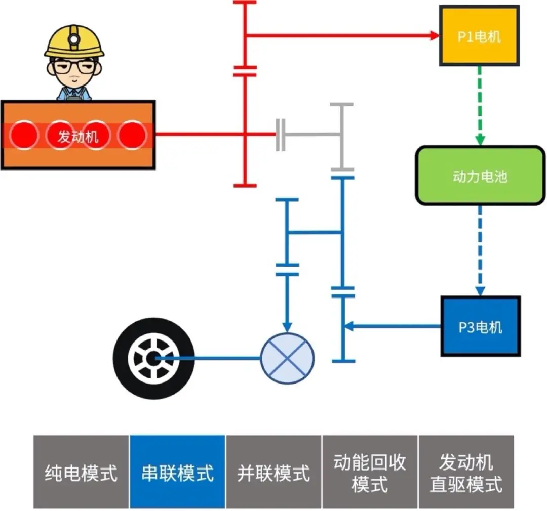

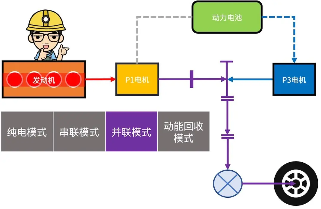

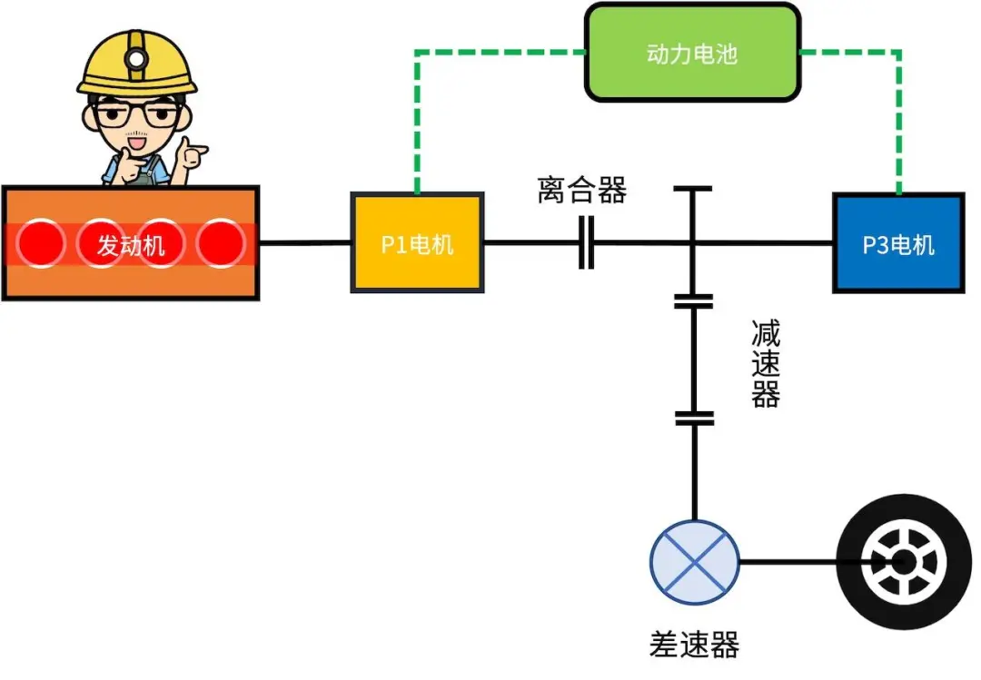

「第一代DM混动系统」的设计理念主要以节能为技术导向,通过双电机与单速减速器的结构搭配1.0升自吸三缸发动机,实现了纯电、增程、混动(包括直驱)、三种驱动方式。「第一代DM混动系统」的结构属于经典的「P1P3电机架构」:
1.发动机」与「发电机」(P1电机)直接连接;
2.「驱动电机」(P3电机)位于「离合器」后;
3. 通过「离合器」可控制「发电机」(P1电机)与「驱动电机」(P3电机)耦合;
4. 所有的「功率流」最终通过「减速器」传递到「输出轴」驱动「车轮」。

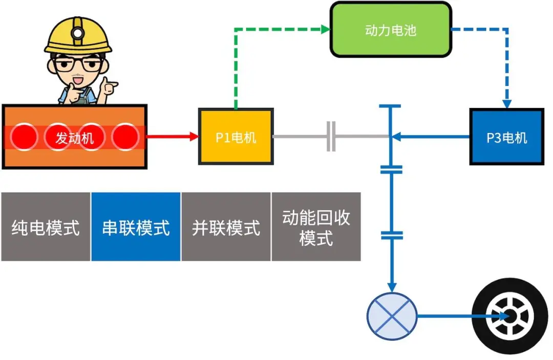

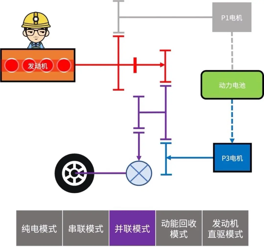

「第一代DM混动系统」同样有四种基本的驱动模式:
  • 纯电模式:「发动机」不启动,「离合器」分离,「驱动电机」驱动车辆;
  • 串联模式(增程模式):「发动机」启动带动「发电机」发电供给「电池」,「驱动电机」驱动车辆;
  • 并联模式:「发动机」启动且「离合器」耦合,此时「发电机」和「驱动电机」同时做功,共同驱动车辆;
  • 动能回收模式:「离合器」断开,「驱动电机」回收动能。

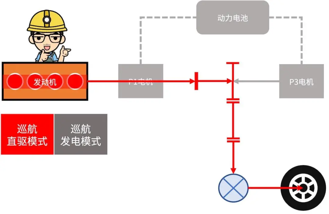

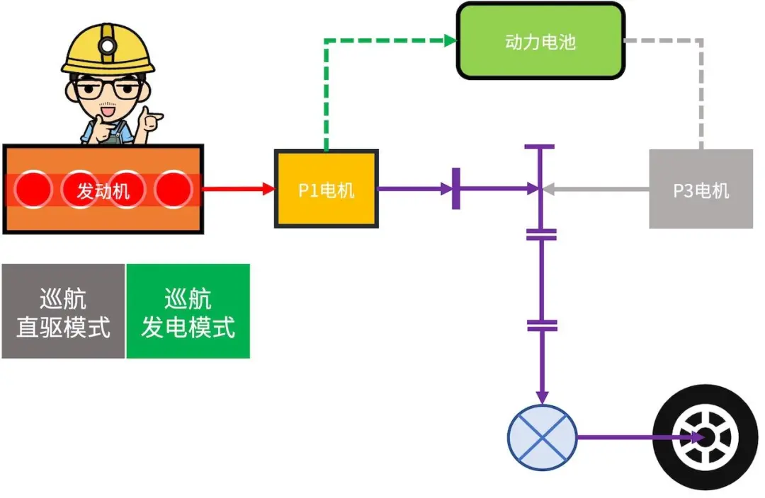

此外,「第一代DM混动系统」为巡航时的特殊工况,还设计了两种巡航模式:
  • 巡航直驱模式:「离合器」耦合,「发动机」直驱车辆,「发电机」和「驱动电机」不做功;
  • 巡航发电模式:「发动机」启动,「发电机」发电给「电池」充电,「离合器」结合驱动车辆,而此时「驱动电机」不做功。
第一代DM混动系统工作原理(动图)

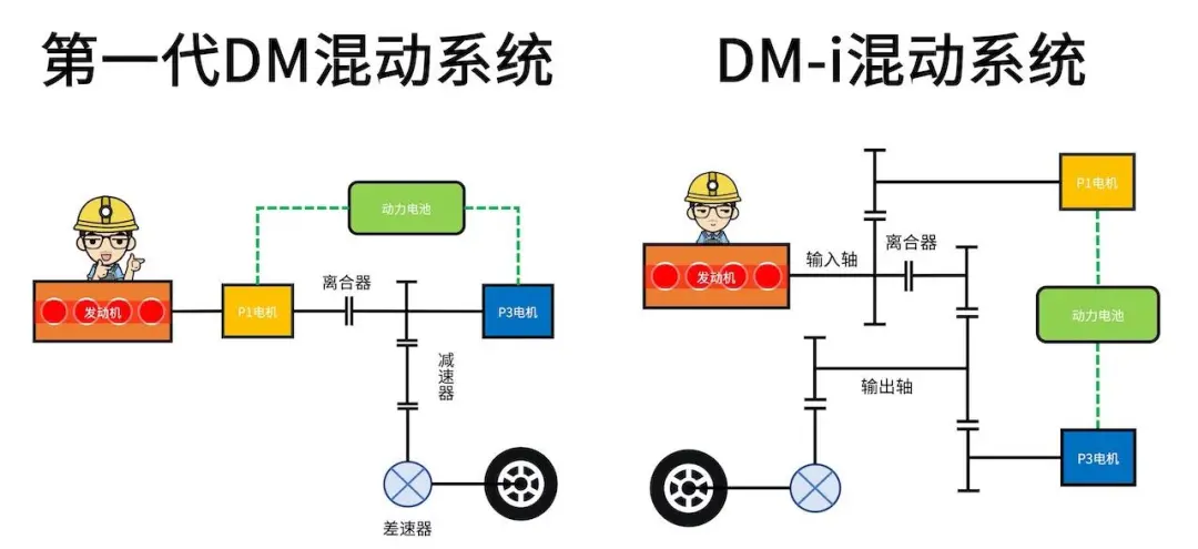

两者的相近之处,不知道大家是否能看出
但我们不得不否认「第一代DM混动系统」的历史意义,这套早于「本田i-MMD混动系统」(2012年上市)的混动架构,不仅影响到整个比亚迪的未来,也是整个混动汽车行业的里程碑,而且,「第一代DM混动系统」的技术理念,至今仍在发光发热,在此后「比亚迪DM-i混动系统」中,我们会来详解。
第二代DM混动系统:性能趋向,542战略

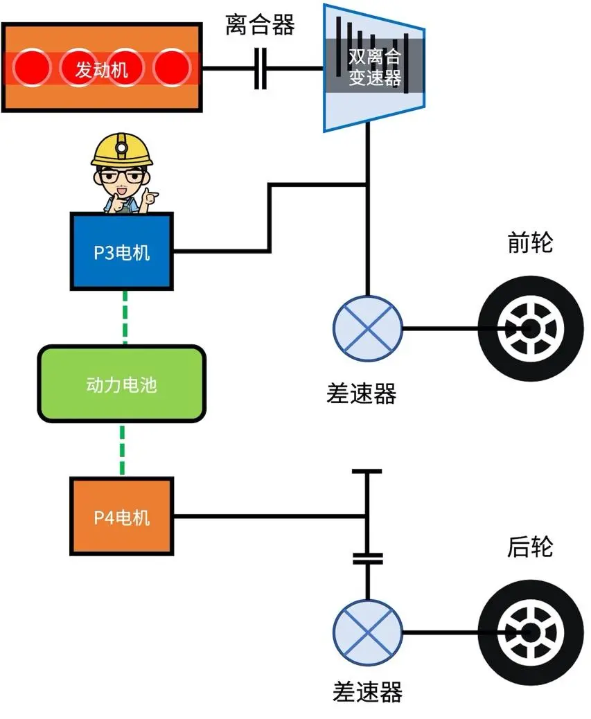

既然理念变了,那么整个架构也顺其自然地进行了调整:在运用「电机」的策略上,由原来的「P1P3电机架构」改成了「P3P4电机架构」的组合,而整套混动系统是『P3电机+P4电机+发动机』的组合,至此比亚迪『三擎四驱』的动力总成诞生了。
第二代DM混动系统(唐DM 2015)结构示意图

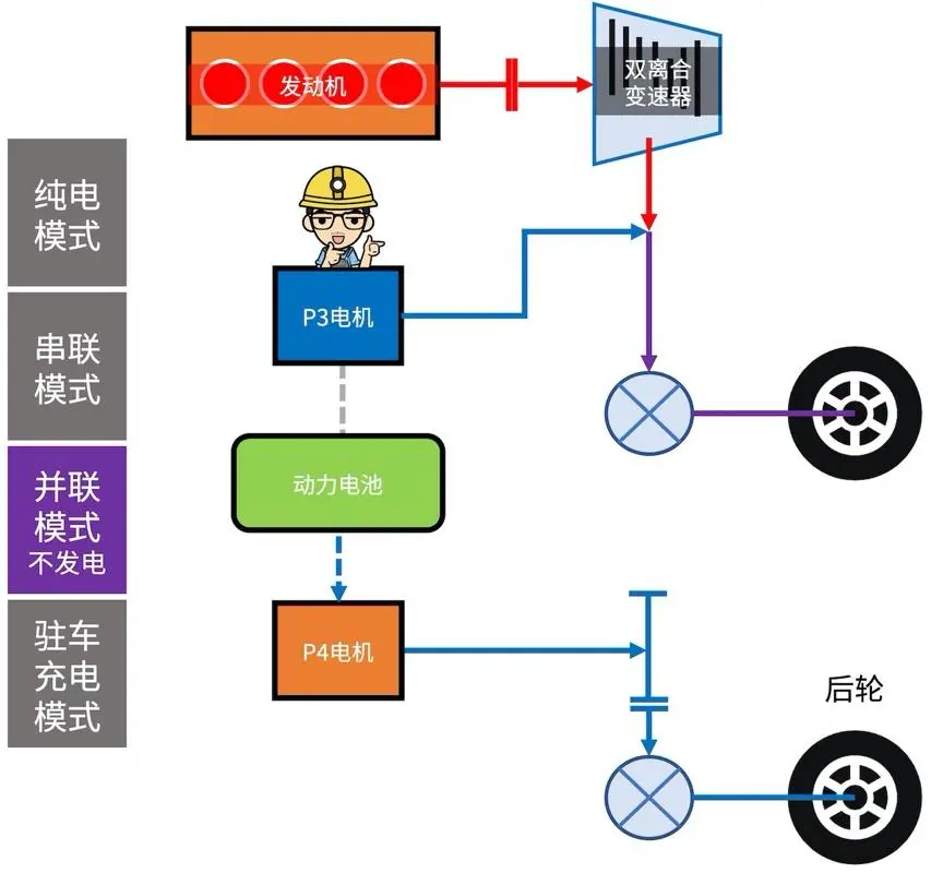

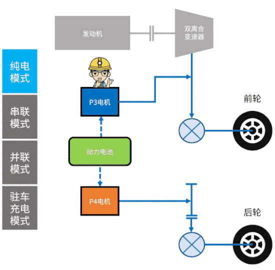

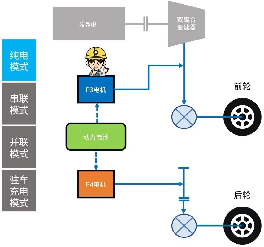

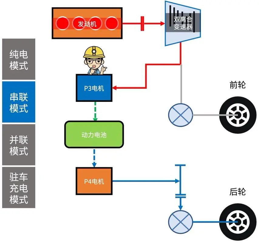

基于「第二代DM混动系统」的结构,其驱动模式大致可以被划分为以下几种:
  • 纯电模式:「电池」供电,「P3电机」和「P4电机」共同驱动汽车;
  • 串联模式(增程模式):「发动机」通过「变速箱」的发电档驱动「P3电机」发电,「P4电机」驱动车辆,多于电量储存到「电池」中。不过,若是从前桥的动力总成组成来看,「第二代DM混动系统」是没有「串联模式」的,此外,要进入「串联模式」还必须要满足几项比较苛刻的条件:
1. 电量低于5%;
2. 车速低于15km/h且保持5秒;
3. 进入模式后,车速仍不能超过20km/h,否则会退出。
  • 并联模式:也就是「发动机」和前后两个「电机」同时工作,在这种模式下,实现了适时四驱的效果,但又可以被细分出两种状态:
  • 行驶发电:「发动机」通过「变速器」驱动「前轮」并带动「P3电机」发电,而「P4电机」根据工况调整输出功率。此时,从前桥的动力总成来看,就是一种『发动机直驱』的模式;
  • 行驶不发电:「发动机」通过「变速器」驱动「前轮」,但不发电,「P3电机」、「P4电机」根据工况调整输出功率,只为保证动力最强;
  • 驻车发电:「发动机」通过「变速器」的「发电档」驱动「P3电机」发电。
800N·m,实现了SUV百公里加速4.9秒。为了直观地让消费者知道「比亚迪唐DM」(2015款)可以跑进5秒,所以,比亚迪将『4.9s』直接打在了的汽车的尾标上。

第三代DM混动系统:补全短板,提升性能

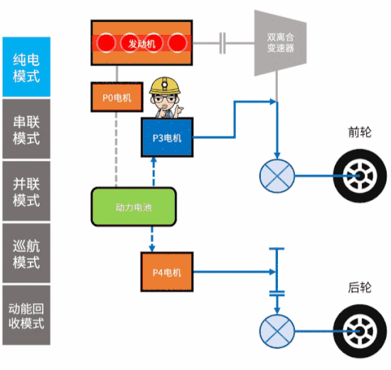

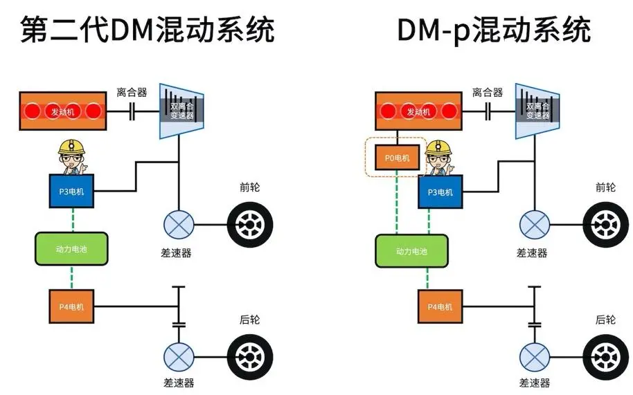

时间来到2018年,搭载「第三代DM混动系统」的「比亚迪唐DM」焕新而来。从混动系统的架构上来看,「第三代DM混动系统」继承了「第二代DM混动系统」的大部分特点,不过也带来一项比较大的改进。
第三代DM混动系统结构示意图

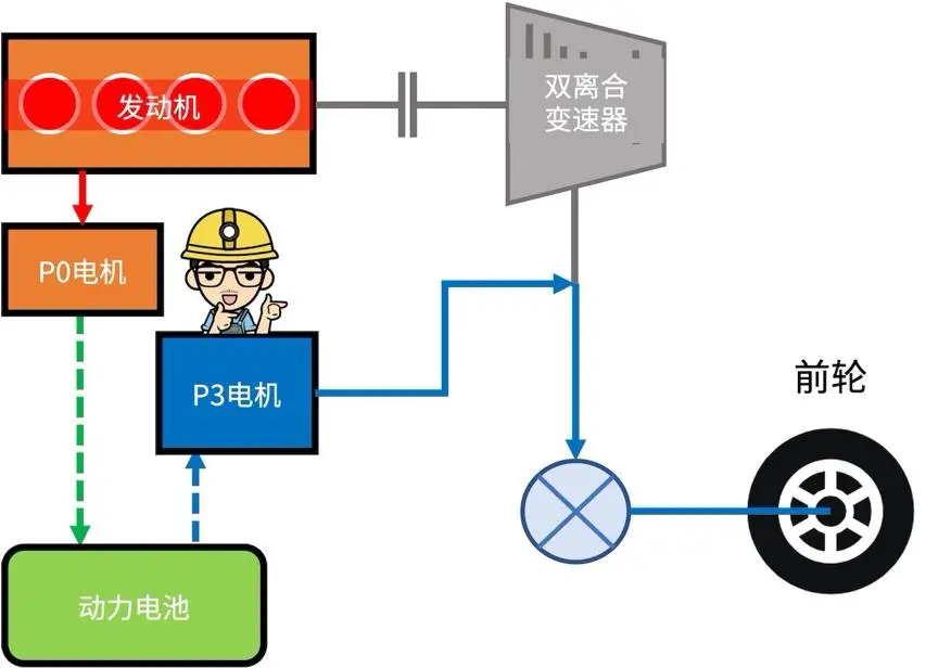

那就是在「发动机」前段的P0位置加入了「BSG电机」(P0电机),这枚最大功率为25kW的「BSG电机」主要起到了几个作用:
P0电机的加入,使得串联可实现(理论状态)
1. 馈电功能:通过实现小功率范围内的「串联」,弥补「第二代DM混动系统」馈电能力弱的缺点;
2. 启动「发动机」:在「发动机」启动时,「BSG电机」介入,提前提高「发动机」转速,避免「发动机」在燃烧不充分、震动大的低转速区域点火,实现「发动机」快速平稳地启停;
3. 调节「发动机」转速:在升降挡过程中,「BSG电机」可以调整「发动机」达到指定的转速,从而改善行驶中换挡平顺性。

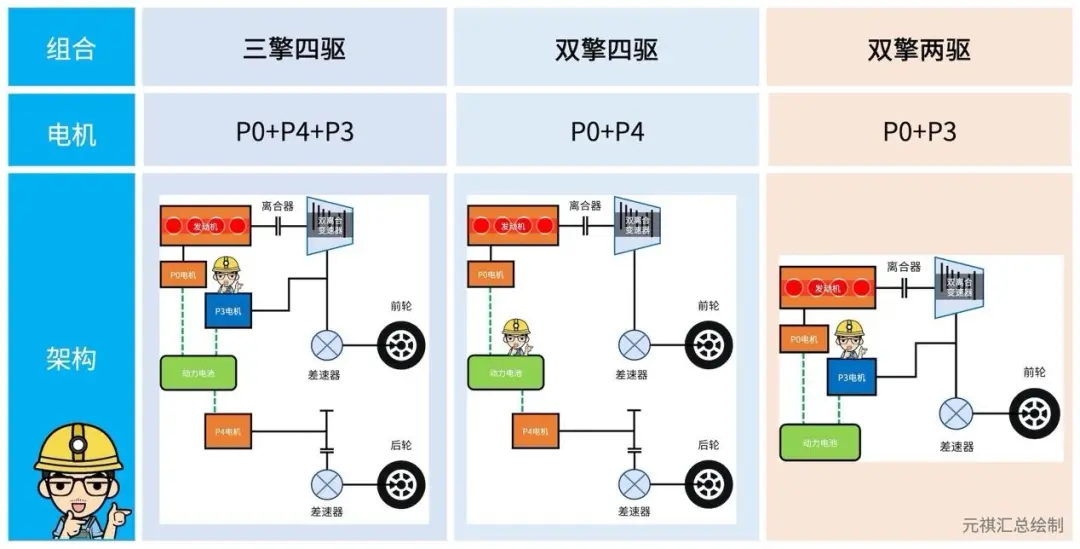

「第三代DM混动系统」的另一大升级则是「电控系统」通过对「电机」、「电控」等设备的整合,最终实现了『高压3合1』技术和『驱动3合1』技术,在大幅提高性能的同时,减轻了重量,减小了体积。此外,除了有超大杯的『三擎四驱』,比亚迪还丰富了「第三代DM混动系统」的搭配,推出了『双擎四驱』(P0电机+P4电机)和『双擎前驱』(P0电机+P3电机)等组合,并搭载在「比亚迪宋MAX DM」等车型上。
比亚迪DM-p混动系统:双平台战略
时间来到2020年6月,比亚迪发布了DM混动系统的双平台战略,即「DM-p」和「DM-i」。
  • 『p』表示『powerful』,继承了第二代和第三代「DM混动系统」追求动力和极速的结构设计理念,满足追求速度的消费者;
  • 『i』表示『intelligent』,继承了第一代「DM混动系统」追求节能和高效的结构设计理念,满足追求用车经济性的消费者。
首批搭载DM-p的汉DM(2020年6月)
由于上一代已经加入了25kW的「BSG电机」,「比亚迪DM-p混动系统」在设计时,将优化『NVH』和『平顺性』作为了升级的核心目标。
1. 7速「双离合变速器」:相比之前的6速「双离合变速器」,缩小了速比差,提升平顺性。同时该「变速器」采用更多的「球轴承」替换原先的「锥轴承」,减小摩擦面积,提升减少噪音;
2. 重新设计的动力总成:「比亚迪DM-p混动系统」所搭载的「发动机」(1.5T或2.0T)和「进排气系统」等部件都进行了优化升级,比如1.5T「发动机」对「轴瓦」进行优化,减小间隙,降低摩擦。同时优化「链条」,减小「发动机」带动「BSG电机」的噪声,又比如将「CRV阀」外置,降低「增压器」泄压发出的噪声。
比亚迪DM-p混动系统原理(动图)

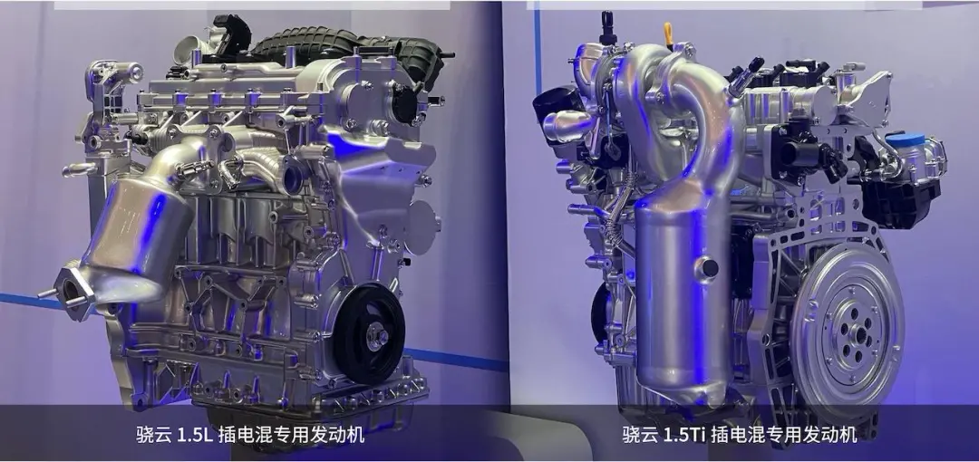

1. 「骁云发动机」:只为高效而生

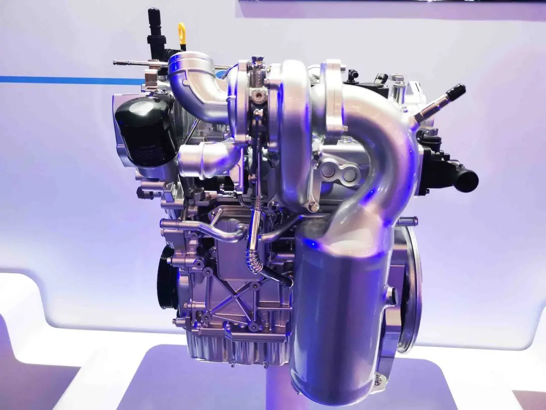

目前骁云系列的「发动机」主要有两款,分别是主打经济性的「1.5L插混专用发动机」(后简称为「1.5L发动机」)和兼顾高性能、配置在C级「DM-i」车型上的「1.5Ti插混专用发动机」(后简称为「1.5Ti发动机」)。
骁云1.5Ti插电混专用发动机展示图

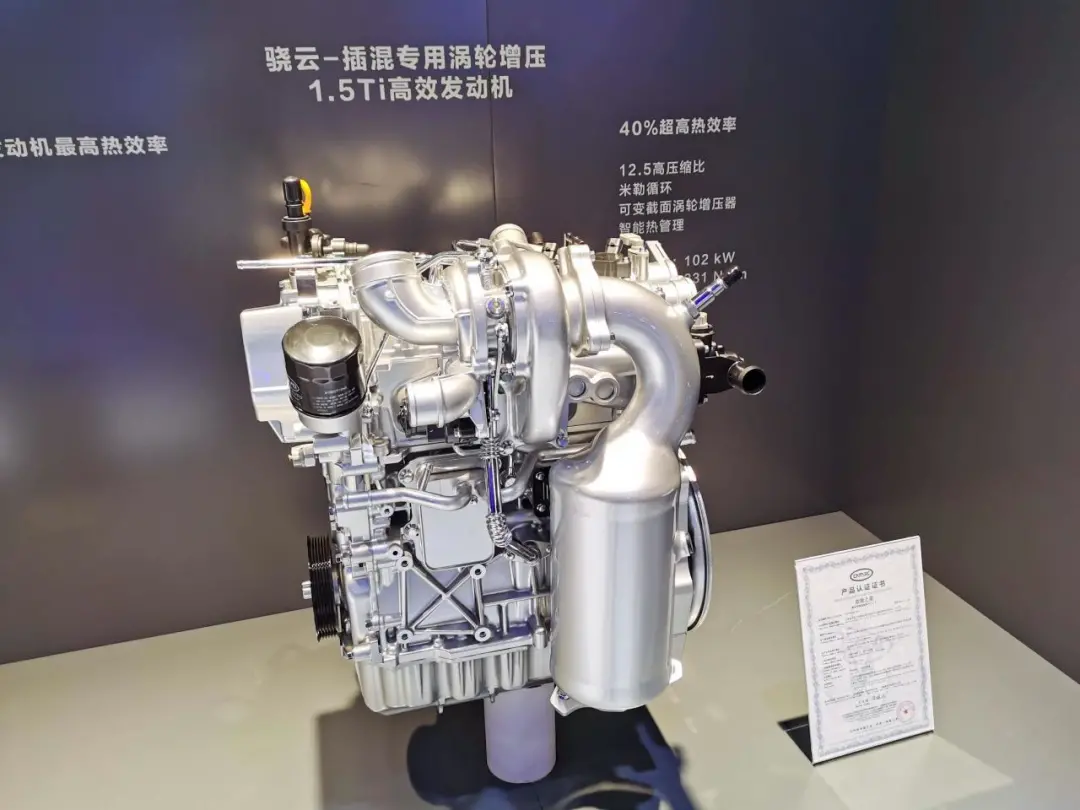

「1.5Ti发动机」拥有12.5的「压缩比」,技术亮点在于其「涡轮增压器」采用了『可变截面』的设计,使得「增压器」能在更宽的转速范围内进行增压,即可保证在低转速工况下的增压效果,也不影响高转速工况下的排气压力。
骁云1.5L插电混专用发动机展示图
而「1.5L发动机」可以说是『集比亚迪在混动发动机领域之大成』,真正做到了『为电而生』,其整体结构相较于传统的「发动机」做了大幅度的调整,最终做到了43.04%的热效率。深究其技术原理,我们可以看到:

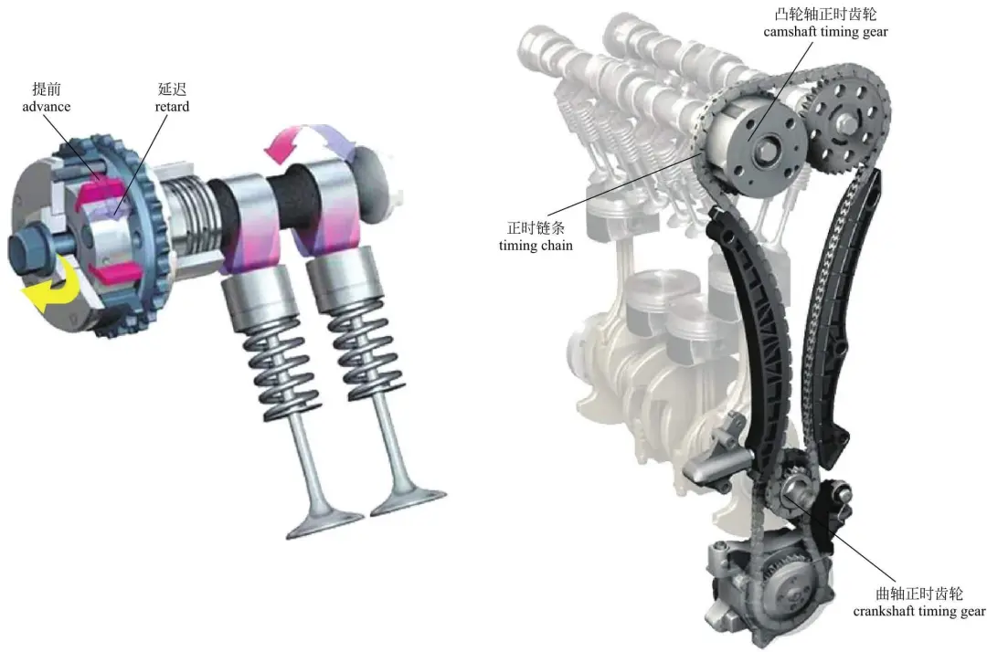

可变气门正时技术示意图
  • 「阿特金森循环」(「米勒循环」):通过「可变气门正时技术」延后「进气门」的关闭时间,减少「四冲程」中「压缩行程」的能量消耗,在「膨胀行程」保持不变,使得混合气体做功更充分,提高混合气体能量的利用率,减少排气损失。这项技术我们可以在很多「混动发动机」上都可以看到,而且大部分主机厂都会称这种循环为「阿特金森循环」,其中的故事,我们在《不是吧?现在混动汽车的「阿特金森」都是假的?》一文中详解过,这里就不赘述了;

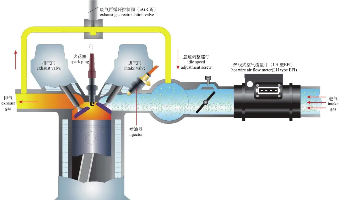

  • 高效的「EGR」技术:为了提升「发动机」整体的效率,高效的「废气再循环系统」必不可少,比亚迪通过「废气再循环系统」的优化,把「EGR率」提高至25%,减少「发动机」在中低负荷工况下的进气损失,同时也降低了氮氧化物排放。而我们之前提到的吉利「混动专用发动机」(「DHE15」),其『低压水冷「EGR」技术』则是有着同样的技术逻辑;

总体来说,这枚以混动效率为目标的「1.5L发动机」(峰值功率81kW/峰值扭矩135N·m),通过15.5超高「压缩比」、「阿特金森循环」、高效的「EGR」、低摩擦和取消传统「轮系」等多项技术优化,理论上实现了43.04%热效率的目标,并且获得了中国汽车工业科技进步奖和中国机械工业科学技术奖等众多奖项。

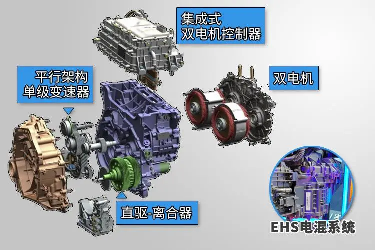

2. 「EHS系统」:比亚迪DM-i混动系统的核心
聊完了「骁云发动机」接下来便是整套「比亚迪DM-i混动系统」的另一个核心:「混动专用变速器」,比亚迪称之为「EHS系统」,也可以理解为「E-CVT」。
「EHS系统」的结构为『串并联双电机』结构,工作原理传承了「第一代DM混动系统」以『电驱动为中心』的设计理念,并进行了全面的优化:
1. 与「第一代DM混动系统」不同,「比亚迪DM-i混动系统」将两个能达到16000转的高速「电机」为并列放置,从而将整个「混动专用变速器」的体积减小了约30%,同时减轻了约30%左右的重量;
2. 「发动机」直连「发电机」(P1电机或ISG电机),通过「离合器」与「减速齿轮」相连,最后走向「输出轴」。而「驱动电机」(P3电机)直接通过「减速齿轮」,最终「功率」同样流向「输出轴」,效率更高,更省油。
EHS系统结构示意图

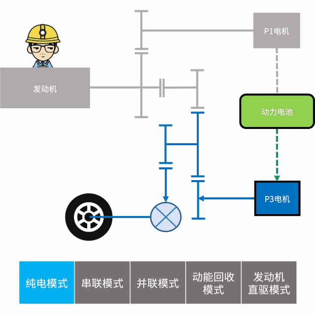

而「比亚迪DM-i混动系统」同样拥有混动系统常见的工作模式:
  • 纯电模式:在起步与低速行驶时,「驱动电机」由「电池」供能驱动车辆;
  • 串联模式:「发动机」带动「发电机」发电,通过「电控」将电能输出给「驱动电机」,直接用于驱动「车轮」。在中低速行驶或者加速时,若「SOC值」较高,则整车控制策略会将驱动切换为纯电模式,「发动机」停机。若「SOC值」较低,则控制策略会使「发动机」工作在油耗最佳效率区,同时将富余能量通过「发电机」转化为电能,暂存到「电池」中,实现全工况使用不易亏电;
  • 并联模式:当整车行车功率需求比较高时(比如高速超车或者超高速行驶),「发动机」会脱离经济功率,此时控制系统会让「电池」在合适的时间介入,提供电能给「驱动电机」,与「发动机」形成并联模式;
  • 动能回收模式:当刹车时,动能通过「驱动电机」进行回收;
  • 发动机直驱模式:在高速巡航的时候,通过「EHS系统」内部的「离合器」模块将「发动机」动力直接作用于车轮,将「发动机」锁定在高效率区,同时,为了避免「发动机」能量的浪费,「发电机」和「驱动电机」随时待命,在「发动机」功率有富余时,及时介入将能量转化为电能,存储在「电池」中,提高整个模式内能量利用率。

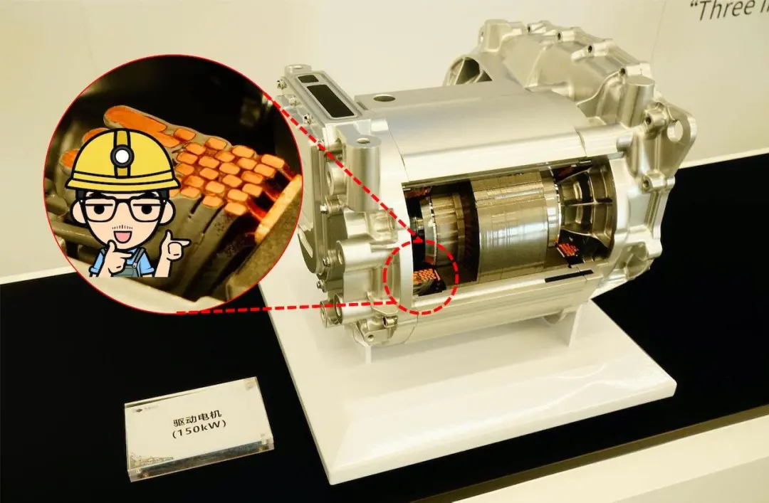

比亚迪扁线电机示意图
正如此前所说,从结构和工作原理的复杂程度上,「EHS系统」或许并不那么惊艳,但在这套系统的背后有着几项比较关键的技术,包括但不限于:
  • 「扁线电机」:「EHS系统」中的「电机」采用了扁线成型绕组技术,从官方数据来看,「电机」的最高效率达到了97.5%,额定功率提高32%,高效区间(效率大于90%的区间)占比高达90.3%,质量功率密度达到5.8kW/kg;

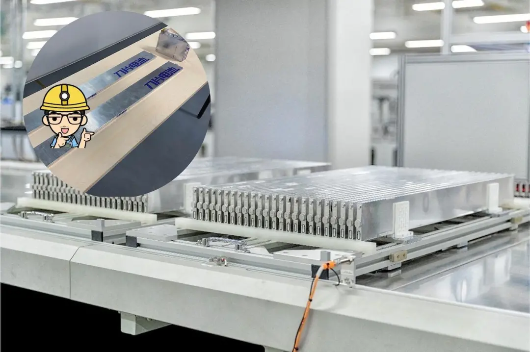

3. 「刀片电池」:比亚迪任性的资本

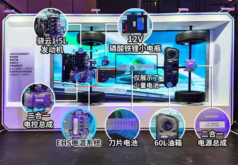

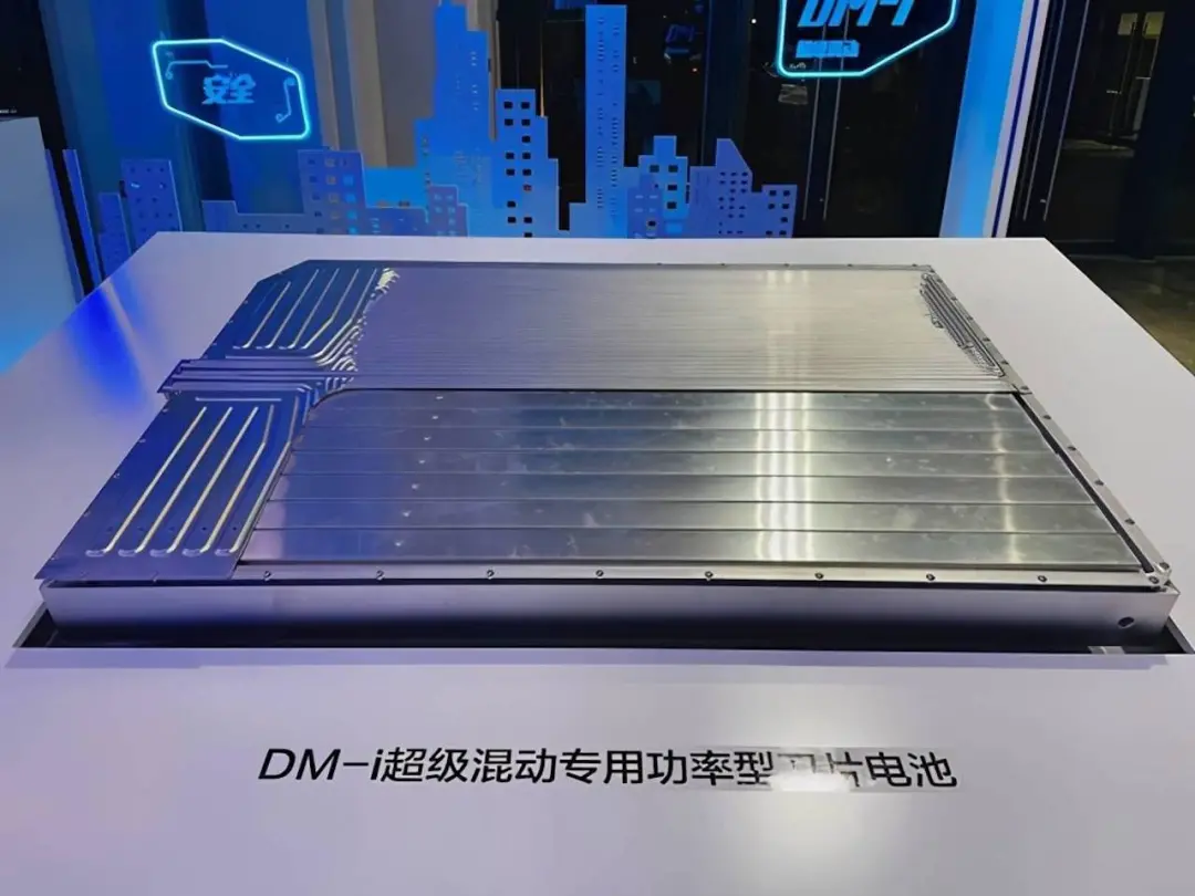

从官方放出的消息来看,「比亚迪DM-i混动系统」使用的「刀片电池」应该与纯电车型使用的「刀片电池」略有不同,官方称之为『混动专用功率型刀片电池』,让我不得不感叹,能自己造「电池」的主机厂就是有任性的资格,而其特殊之处大致有以下几点:
比亚迪刀片电池示意图
  • 单节「电池」电压达到20V:每节「电池」内串联了若干节(推测为6节)软包卷绕式「电芯」,使得单节电压达到20V以上,确保「电池」在低电量时,仍能有足够的电压保证「电机」的驱动效率;
  • 「电池组」可灵活搭配:单个「电池组」由10片至20片「刀片电池」组成,换言之,电量将在8.3~21.5kWh之间,即理论纯电续航可设定在50~120km之间。故此,比亚迪可以在不同级别的车型上搭配不同容量「电池组」;
  • 结构简化,空间利用率高:这其实是比亚迪「刀片电池」的共同特点,比如「电池」采用纵向排列,这样就可以将电芯采样线、电线、数据线等置于一侧,从而降低结构复杂度,同时也提升了「电池组」的单位能量密度。
纵向排列的混动专用功率型刀片电池
「刀片电池」对于整套「比亚迪DM-i混动系统」而言,其重要性与「骁云发动机」和「EHS系统」一样,缺一不可,异常重要。
