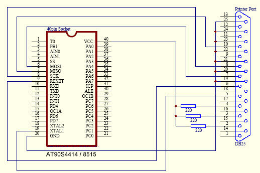

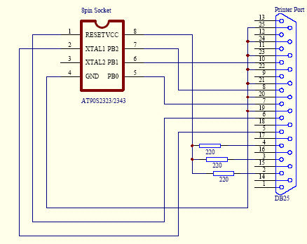

要编程某些AVR微控制器单元(MCU),您将需要一个AVR编程器。更好的方法是购买一些开发套件,如STK-500。这个套件的优点是它在一个板上提供串行端口、LCD连接器、SRAM插座、8个开关、8个LED、MCU所有端口的连接器等。我建议初学者从STK 500或其他开发系统开始工作,这对他们非常有帮助。对于那些只想编程一个AVR芯片、制作本网站上的某些电路并且不想花钱购买任何开发套件的人来说,解决方案是这个超低成本AVR编程器。
