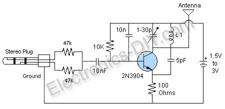

简单MP3 FM发射器
这里展示的一个简单MP3 FM发射器电路,如果所有零件都可用,可以在几分钟内轻松构建。该发射器电路中使用的所有元件都是通用且低成本的。该电路将作为一个最佳的FM发射器,用于在您的房屋和院子周围简单广播您的音乐,并且可以用于广播任何设备如MP3播放器、iPod、卫星等的输出。
线圈L1等于8到10匝22号线绕在6mm骨架上,绕完线圈后移除骨架。在线圈旁边有一个1-30 pF的微调电容器,用于调整此MP3 FM发射器的频率。
构建电路后,施加电源并将其连接到设备的音频输出,然后在FM收音机上设置一个空白频率点,并用非导电工具轻微调整发射器的微调器,直到找到您音乐的声音为止。最小天线长度应为12英寸,但如果您想增加范围,则将天线长度增加到30英寸。您可以使用任何尺寸/类型的1.5V或3V电池为此FM发射器电路供电。
