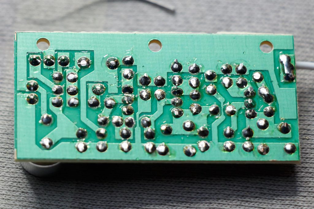

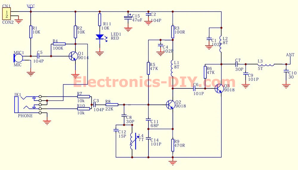

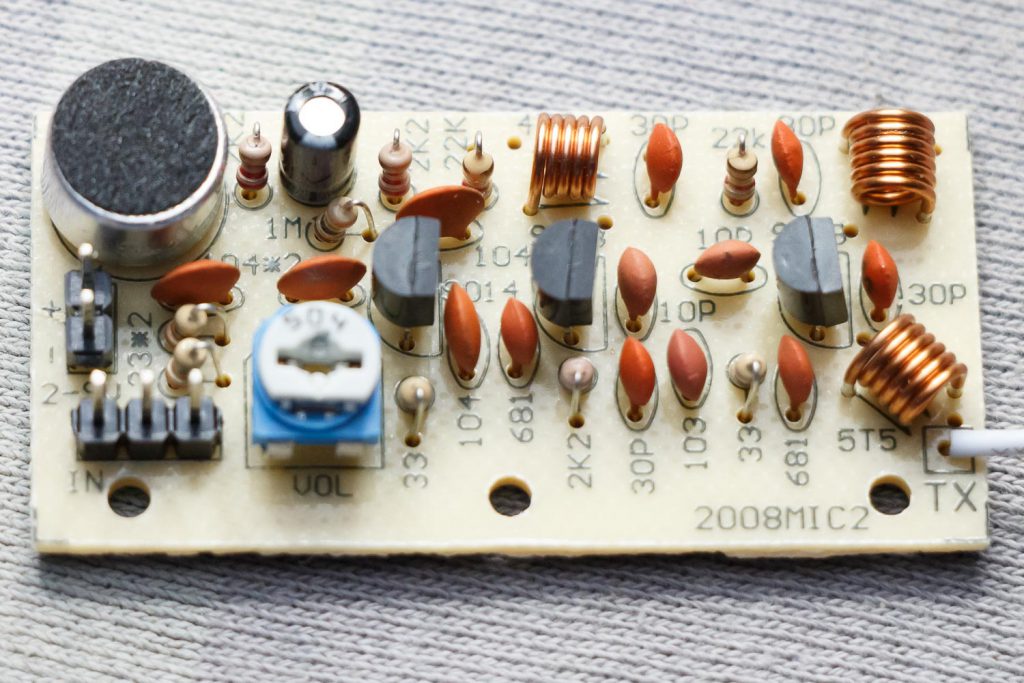

广播FM发射机
使用这个三级晶体管发射机,我们可以创建并广播我们的小型电台。我们使用S9018晶体管,因为它可以处理非常高的频率,最高至包括VHF波段。左边的第一个晶体管是用于调制的麦克风音频放大器。增益可以通过电位器调整。第二个晶体管是振荡器,范围从80到103 MHz。频率可以通过稍微拉开上部的线圈4T5来改变。来自振荡器的信号非常小,因此仍然需要放大。因此,最右边的晶体管是RF放大器。这将振荡器的信号放大后馈送到天线。这个晶体管还立即提供了更多的稳定性,因为振荡器不直接连接到天线。
RF振荡器的功能
晶体管本身不是振荡器。只有当您将其输出反馈到输入时,它才会自我增强。将其与您在扬声器前握持的麦克风进行比较;尖叫声也是振荡。您可以用手影响尖叫声的音调。这就是RF振荡器的工作原理。通过将一个线圈(这里提到的4T5)和一个电容器与晶体管的输入并联,晶体管只对特定频率敏感。这个频率称为共振频率。因此,如果您改变线圈和/或电容器的值,就可以改变频率。这正是当您拉开4T5时所做的事情。晶体管中存在一个小的寄生电容,它是电压依赖的。通过提供音乐(具有变化的电压),因此T2基极的电容会轻微变化。这影响了共振电路,发射机将随着音乐的节奏轻微变化频率。这就是频率调制(FM)。在“真正的”FM电台中,这是以更好的方式完成的,例如使用变容二极管。
RF滤波器
因此,一个线圈和一个电容器并联形成一个频率特定的整体。这称为共振电路。但您也可以将此原理用作滤波器,通过将它们连接到其他东西。例如,这样所有高于120 MHz的信号都被滤除。输出最右边的线圈具有这样的滤波功能。而且让放大器在约100 MHz时工作最佳。
稳定性
稳定性始终是FM发射器的一个问题,但由于输出端有缓冲放大器和输入端有音频放大器的设计,振荡器在一定程度上被隔离了。但最好不要靠近天线,因为那样频率会很不稳定。
音质
我只用麦克风测试了它。尽管调制方法如此,音质一点也不令人失望。例如,里面没有变容二极管或其他东西。音频很饱满,但可以再高一点。对于语音来说足够了。音频上的噪音量不算太差,对于一个FM发射器来说很整洁。
电源
作为电源,最好使用9V电池,而不是适配器或电源。由于适度的断开,否则您会很快有嗡嗡声(即使电源是干净的,我认为是与市电的环路有关)。电流消耗约为34mA在9V。
