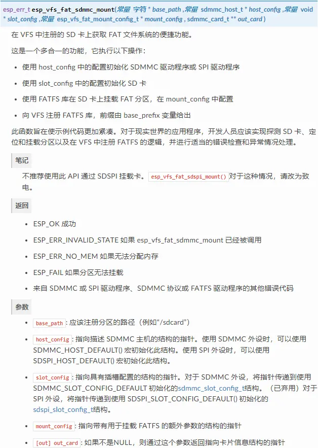

2.3 esp_vfs_fat_sdmmc_mount

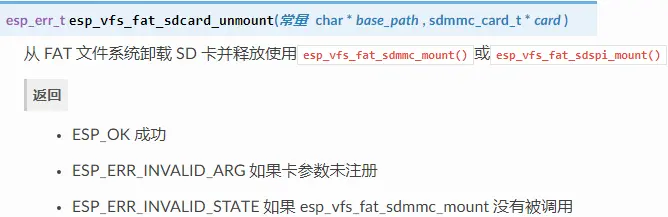

2.4 esp_vfs_fat_sdcard_unmount

  1. 使用“一体式” esp_vfs_fat_sdmmc_mount()函数进行初始化:
    • 初始化SDMMC外设;
    • 检测并初始化连接到SD/MMC插槽1的卡(HS2_CMD、HS2_CLK、HS2_D0、HS2_D1、HS2_D2、HS2_D3线);
    • 使用FATFS库安装FAT文件系统(如果无法安装文件系统,则使用格式化卡);
    • 在VFS中注册FAT文件系统,以使用C标准库和POSIX函数。

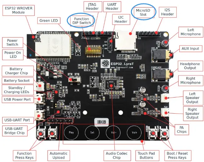

四、硬件连接
我使用的是 ESP32-LyraT V4.3 开发板
以下功能可通过功能 DIP 开关进行选择:
  • 在 1-wire 模式下启用 MicroSD 卡
拨码开关位置
1OFF
2OFF
3OFF
4OFF
5OFF
6OFF
7OFF①
8N/A
①:通过拨动 DIP SW 7 ON可以启用AUX 输入检测。请注意,系统上电时不应插入AUX 输入信号引脚。否则 ESP32 可能无法正常启动。
在这种模式下:
  • JTAG功能不可用
  • Vol- touch 按钮可用于 API
  • 在 4-wire 模式下启用 MicroSD 卡 (例程默认使用的模式)
拨码开关位置
1ON
2ON
3OFF
4OFF
5OFF
6OFF
7OFF
8N/A
在这种模式下:
  • JTAG功能不可用
  • 来自 API 的AUX 输入检测不可用

    // All done, unmount partition and disable SDMMC or SPI peripheral
    esp_vfs_fat_sdcard_unmount(mount_point, card);
    ESP_LOGI(TAG, 'Card unmounted');}
