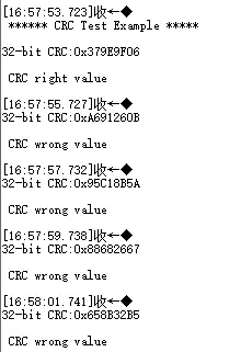

    if(CRCValue != uwExpectedCRCValue)
      printf('nr CRC wrong valuenr');
    else
      printf('nr CRC right valuenr');
    HAL_Delay(2000);
    /* USER CODE END WHILE */
    /* USER CODE BEGIN 3 */
  /* USER CODE END 3 */
六、查看打印
串口打印功能查看 STM32CubeMX学习笔记(6)——USART串口使用
通过调用 HAL_CRC_Calculate() 函数得到的,每次清除DR寄存器
通过调用 HAL_CRC_Accumulate() 函数得到的,每次会使用的DR寄存器的结果来进行本次计算。
