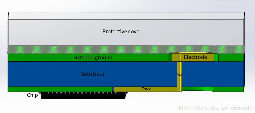

  • 保护覆盖层
    保护覆盖层是指触摸面板。触摸面板必须是绝缘材质,作用是隔离触摸电极与外部环境,起到保护作用。但保护覆盖层会降低触摸的灵敏度,需要根据应用场景选择合适厚度、材质。
  • 触摸电极
    触摸电极是触摸传感器的重要组成。手指触摸时与触摸电极形成平行板电容器,改变触摸通道的电容量。触摸电极必须是导电材质。样式多变,如 PCB 板上的铜箔、金属板、触摸弹簧等。
  • 绝缘基板
    对触摸电极起支撑作用,非导电材质。
  • 走线
    连接触摸电极与芯片,包括 PCB 走线和连接器。走线是引入干扰和寄生电容的主要部分,需要谨慎分配走线的布局。

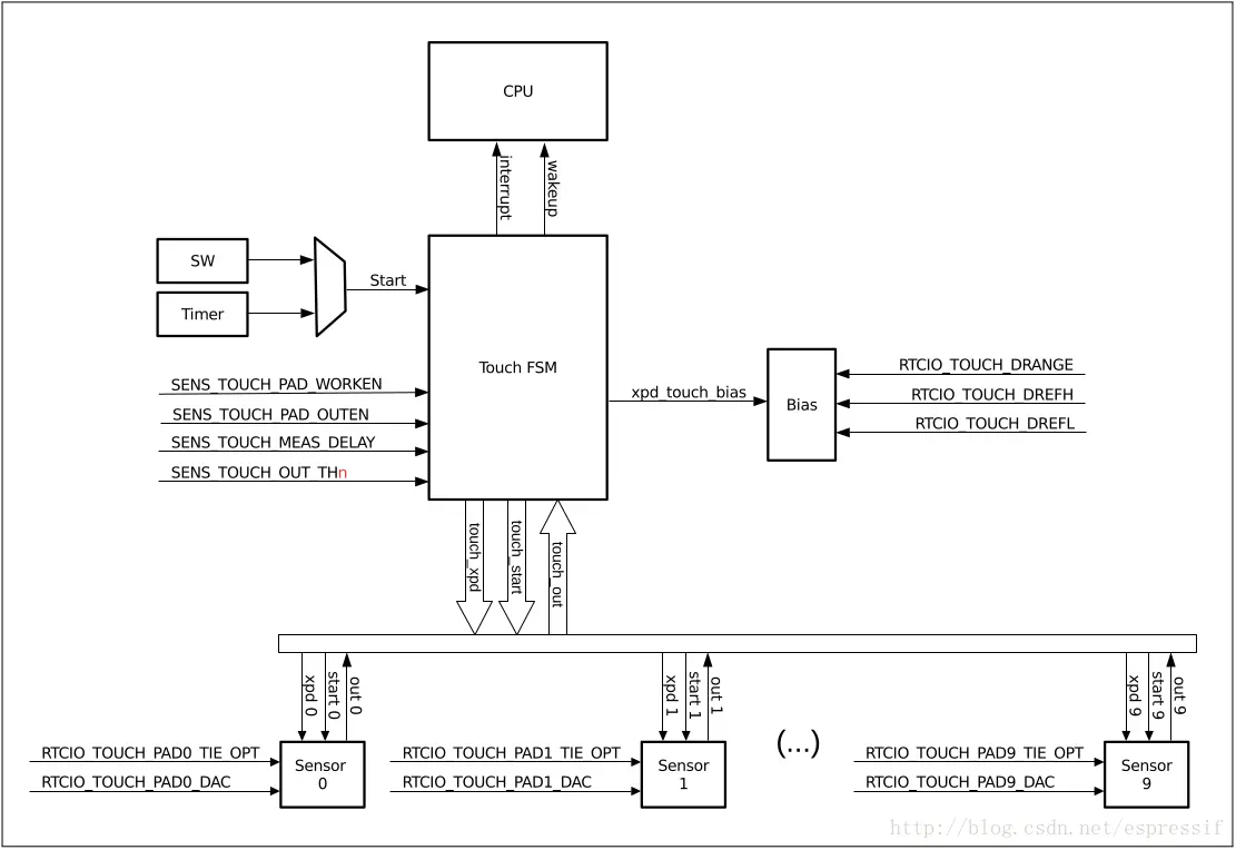

1.1 FSM 描述
用户可以实时读取每个触摸传感器通道的脉冲计数值(OUT),根据脉冲计数值(OUT)的变化判断是否有手值触摸。这种轮循方式占用较大 CPU 资源。ESP32 也支持配置硬件寄存器实现检测手指触摸动作,硬件周期性检测脉冲计数值,如果超过设置的阈值时会产生硬件中断,通知应用层某个触摸传感器通道可能被触发了。
内部的硬件逻辑包含有限状态机 (Finite-State Machine, FSM)。FSM 将执行触摸传感器的内部结构描述的序列检测。软件可通过专用寄存器操作 FSM。
FSM 的内部结构可见下图。

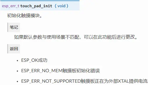

3.1 初始化触摸板驱动程序
在使用触摸板之前,您需要通过调用函数来初始化触摸板驱动程序touch_pad_init()。此函数设置“ API参考”中“宏”.._DEFAULT下列出的几个驱动程序参数。它还会删除有关之前曾经触摸过哪些打击垫的信息(如果有的话),并禁用中断。
如果不再需要该驱动程序,请通过调用对其进行初始化touch_pad_deinit()。

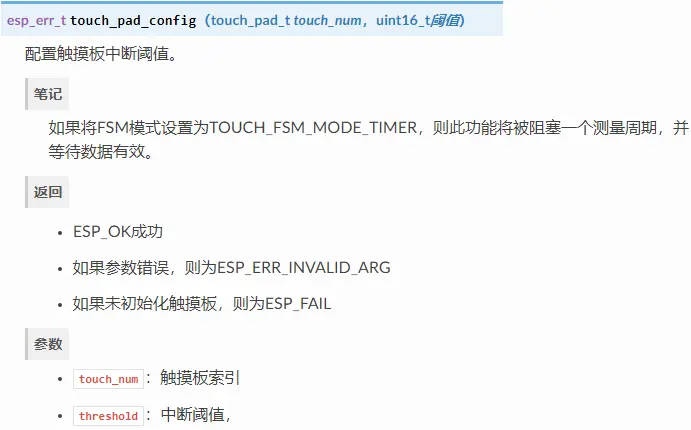

使用可以为特定的GPIO启用触摸传感器功能touch_pad_config()。

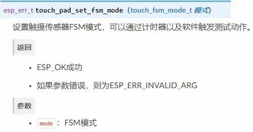

使用该功能touch_pad_set_fsm_mode()选择是否应通过硬件计时器或软件自动启动触摸板测量(由FSM操作)。如果选择了软件模式,请使用touch_pad_sw_start()来启动FSM。

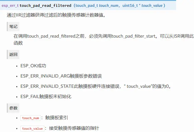

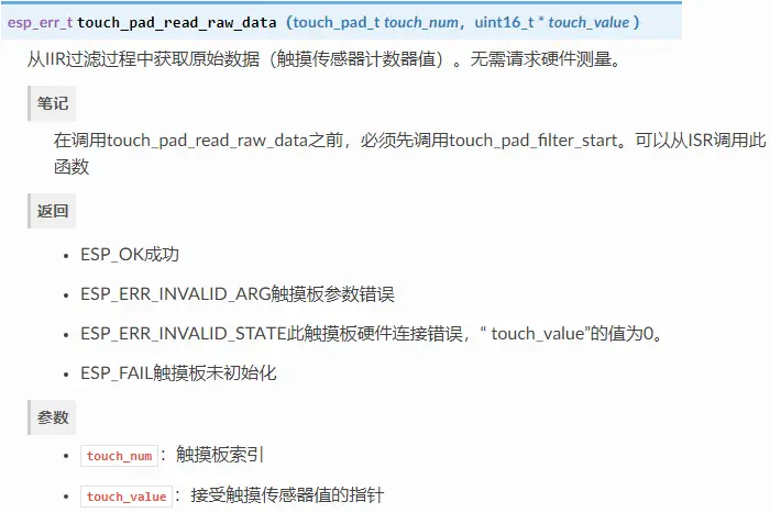

以下两个功能可方便地从传感器读取原始或过滤后的测量值:
  • touch_pad_read_raw_data()
  • touch_pad_read_filtered()
它们还可以用于例如通过检查触摸或释放触摸板时传感器读数的范围来评估特定的触摸板设计。然后可以使用此信息来建立触摸阈值。

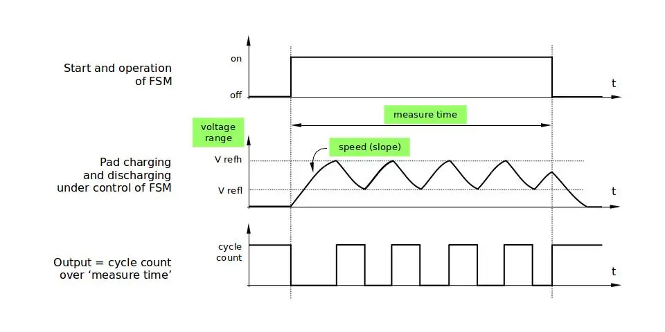

3.4 调整测量参数

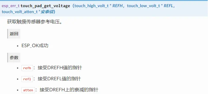

触摸传感器具有几个可配置的参数,以匹配特定触摸板设计的特征。例如,为了感测较小的容量变化,可以缩小触摸板被充电/放电的参考电压范围。高和低参考电压是使用功能设置的touch_pad_set_voltage()。
除了能够识别较小的容量变化之外,积极的副作用还在于降低了低功耗应用的功耗。可能的负面影响是测量噪声的增加。如果获得的读数的动态范围仍然令人满意,则可以通过减少测量时间来进一步降低功耗touch_pad_set_meas_time()。
下表总结了可用的测量参数和相应的“设置”功能:
  • 触摸板充放电参数:
    • 电压范围 touch_pad_set_voltage()
    • 速度(坡度): touch_pad_set_cnt_mode()
  • 测量时间: touch_pad_set_meas_time()
电压范围(高/低参考电压),速度(斜率)和测量时间之间的关系如下图所示。

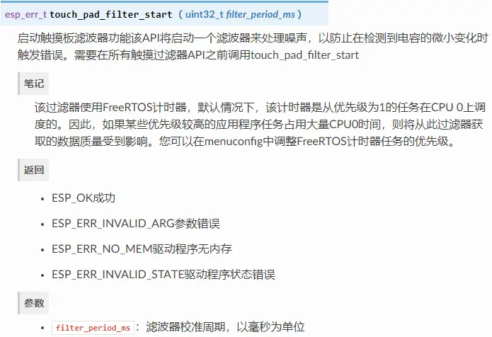

如果测量结果比较嘈杂,则可以使用提供的API函数对其进行过滤。在使用过滤器之前,请调用进行启动touch_pad_filter_start()。
滤波器类型为IIR(无限脉冲响应),它具有可配置的周期,可以使用函数设置touch_pad_set_filter_period()。
您可以使用停止过滤器touch_pad_filter_stop()。如果不再需要,可以通过调用删除过滤器touch_pad_filter_delete()。

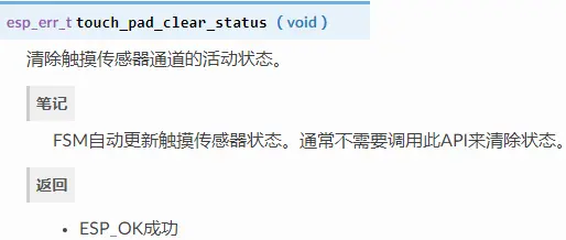

3.6 触摸侦测

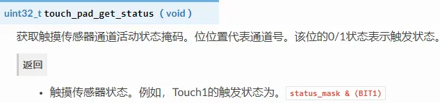

ESP32的硬件基于用户配置的阈值和FSM执行的原始测量来实现触摸检测。使用功能touch_pad_get_status()检查已触摸了哪些打击垫并touch_pad_clear_status()清除了触摸状态信息。
如果测量结果嘈杂且容量变化很小,则硬件触摸检测可能不可靠。要解决此问题,请在您自己的应用程序中执行测量过滤并执行触摸检测,而不是使用硬件检测/提供的中断。有关这两种触摸检测方法的示例实现,请参阅外围设备/ touch_pad_interrupt。

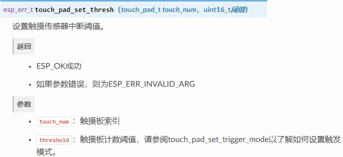

在启用触摸检测中断之前,应建立触摸检测阈值。触摸和释放打击垫时,请使用“触摸状态测量”中描述的功能来读取和显示传感器测量值。如果测量结果嘈杂且相对容量变化较小,请应用过滤器。根据您的应用和环境条件,测试温度和电源电压变化对测量值的影响。
建立检测阈值后,可以在初始化期间使用touch_pad_config()或在运行时使用设置检测阈值touch_pad_set_thresh()。

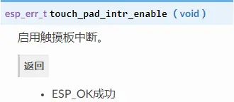

  • touch_pad_isr_register() / touch_pad_isr_deregister()
  • touch_pad_intr_enable() / touch_pad_intr_disable()
当中断可操作时,您可以通过调用touch_pad_get_status()并从中清除中断的状态来获取信息touch_pad_clear_status()。

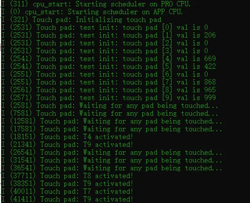

五、触摸按键中断
根据 esp-idfexamplesperipheralstouch_pad_interrupt 中的例程修改
#include #include 'freertos/FreeRTOS.h'#include 'freertos/task.h'#include 'freertos/queue.h'#include 'esp_log.h'#include 'driver/touch_pad.h'#include 'soc/rtc_periph.h'#include 'soc/sens_periph.h'static const char *TAG = 'Touch pad';#define TOUCH_THRESH_NO_USE   (0)#define TOUCH_THRESH_PERCENT  (80)#define TOUCHPAD_FILTER_TOUCH_PERIOD (10)static bool s_pad_activated[TOUCH_PAD_MAX];static uint32_t s_pad_init_val[TOUCH_PAD_MAX];/*
  Read values sensed at all available touch pads.
  Use 2 / 3 of read value as the threshold
  to trigger interrupt when the pad is touched.
  Note: this routine demonstrates a simple way
  to configure activation threshold for the touch pads.
  Do not touch any pads when this routine
  is running (on application start).
 */static void tp_example_set_thresholds(void){
    uint16_t touch_value;
    for (int i = 0; i < TOUCH_PAD_MAX; i++) {
        //read filtered value
        touch_pad_read_filtered(i, &touch_value);
        s_pad_init_val[i] = touch_value;
        ESP_LOGI(TAG, 'test init: touch pad [%d] val is %d', i, touch_value);
        //set interrupt threshold.
        ESP_ERROR_CHECK(touch_pad_set_thresh(i, touch_value * 2 / 3));
    }}// 检测触摸中断任务static void tp_example_read_task(void *pvParameter){
    static int show_message;
    while (1)
        //interrupt mode, enable touch interrupt
        touch_pad_intr_enable();
            if (s_pad_activated[i] == true) {
                ESP_LOGI(TAG, 'T%d activated!', i);
                // Wait a while for the pad being released
                vTaskDelay(200 / portTICK_PERIOD_MS);
                // Clear information on pad activation
                s_pad_activated[i] = false;
                // Reset the counter triggering a message
                // that application is running
                show_message = 1;
        vTaskDelay(10 / portTICK_PERIOD_MS);
        // If no pad is touched, every couple of seconds, show a message
        if (show_message++ % 500 == 0) {
            ESP_LOGI(TAG, 'Waiting for any pad being touched...');
    }}// 触摸中断处理函数。触摸过的端口保存在s_pad_activated数组中static void tp_example_rtc_intr(void *arg){
    uint32_t pad_intr = touch_pad_get_status();
    //clear interrupt
    touch_pad_clear_status();
        if ((pad_intr >> i) & 0x01) {
            s_pad_activated[i] = true;
 * Before reading touch pad, we need to initialize the RTC IO.
 */static void tp_example_touch_pad_init(void){
        //init RTC IO and mode for touch pad.
        touch_pad_config(i, TOUCH_THRESH_NO_USE);
    }}void app_main(void){
    // Initialize touch pad peripheral, it will start a timer to run a filter
    ESP_LOGI(TAG, 'Initializing touch pad');
    touch_pad_init();
    // 如果使用中断触发模式,应将触摸传感器FSM模式设置为“ TOUCH_FSM_MODE_TIMER”
    touch_pad_set_fsm_mode(TOUCH_FSM_MODE_TIMER);
    // 设定充放电参考电压:高参考电压,低参考电压,高参考电压衰减
    // the high reference valtage will be 2.7V - 1V = 1.7V, The low reference voltage will be 0.5V.
    touch_pad_set_voltage(TOUCH_HVOLT_2V7, TOUCH_LVOLT_0V5, TOUCH_HVOLT_ATTEN_1V);
    // 配置触摸端口
    tp_example_touch_pad_init();
    // 初始化并启动软件滤波器
    touch_pad_filter_start(TOUCHPAD_FILTER_TOUCH_PERIOD);
    // 设定中断限值,此时不要触摸,2/3的读取值做为限值
    tp_example_set_thresholds();

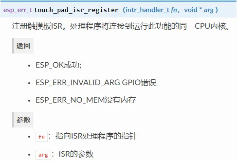

    // 注册触摸中断ISR
    touch_pad_isr_register(tp_example_rtc_intr, NULL);
    // 开启一个任务处理电容触摸
    xTaskCreate(&tp_example_read_task, 'touch_pad_read_task', 2048, NULL, 5, NULL);}
查看打印:
