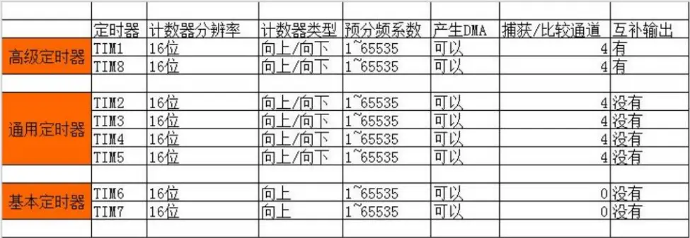

一、定时器简介
STM32F1 系列中,除了互联型的产品,共有 8 个定时器,分为基本定时器,通用定时器和高级定时器。
基本定时器 TIM6 和 TIM7 是一个 16 位的只能向上计数的定时器,只能定时,没有外部 IO。
通用定时器 TIM2/3/4/5 是一个 16 位的可以向上/下计数的定时器,可以定时,可以输出比较,可以输入捕捉,每个定时器有四个外部 IO。
高级定时器 TIM1/8 是一个 16 位的可以向上/下计数的定时器,可以定时,可以输出比较,可以输入捕捉,还可以有三相电机互补输出信号,每个定时器有 8 个外部 IO。

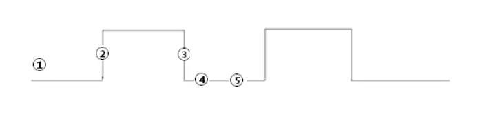

2.1 输入捕获的工作原理
①先设置输入捕获为上升沿检测,
②记录发生上升沿时TIMx_CNT(计数器)的值
③配置捕获信号为下降沿捕获,当下降沿到来的时候发生捕获
④记录此时的TIMx_CN(计数器)T的值
⑤前后两次TIMx_CNT(计数器)的值之差就是高电平的脉宽。同时根据TIM的计数频率,我们就能知道高电平脉宽的准确时间。
简单说:
当你设置的捕获开始的时候,cpu会将计数寄存器的值复制到捕获比较寄存器中并开始计数,当再次捕捉到电平变化时,这是计数寄存器中的值减去刚才复制的值就是这段电平的持续时间,你可以设置上升沿捕获、下降沿捕获、或者上升沿下降沿都捕获。
2.2 溢出时间计算
t1时刻检测到高电平,发生中断,在中断里将计数值置0,开始记溢出次数N,
其中每计数0xFFFF次溢出一次,直到t2时刻跳变回低电平,
获取最后一次溢出时到t2时刻的计数值TIM5CH1_CAPTURE_VAL
则  高电平时间 = 溢出次数x65535+TIM5CH1_CAPTURE_VAL     us;根据定时器初始化时的频率即可计算出溢出总次数所占用的时间,即为高电平时间。

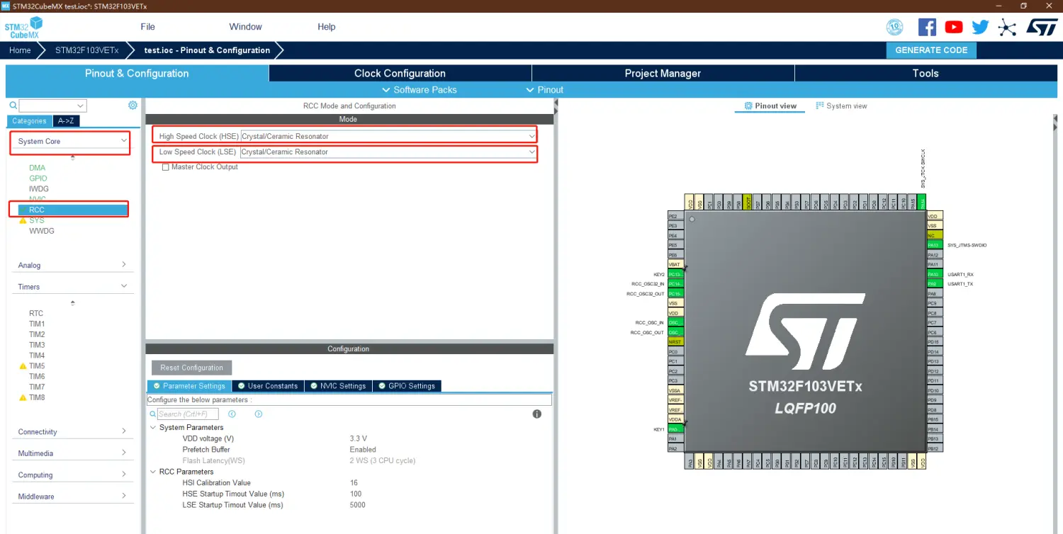

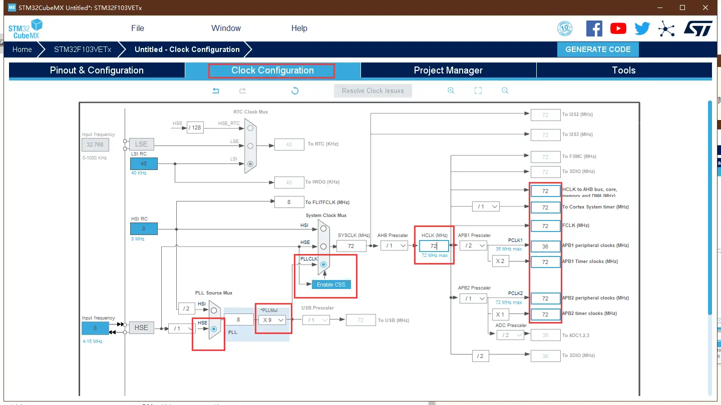

3. 配置时钟
RCC 设置,选择 HSE(外部高速时钟) 为 Crystal/Ceramic Resonator(晶振/陶瓷谐振器)
开启 LSE(外部低速时钟) 为 Crystal/Ceramic Resonator(晶振/陶瓷谐振器)
选择 Clock Configuration,配置系统时钟 SYSCLK 为 72MHz
修改 HCLK 的值为 72 后,输入回车,软件会自动修改所有配置

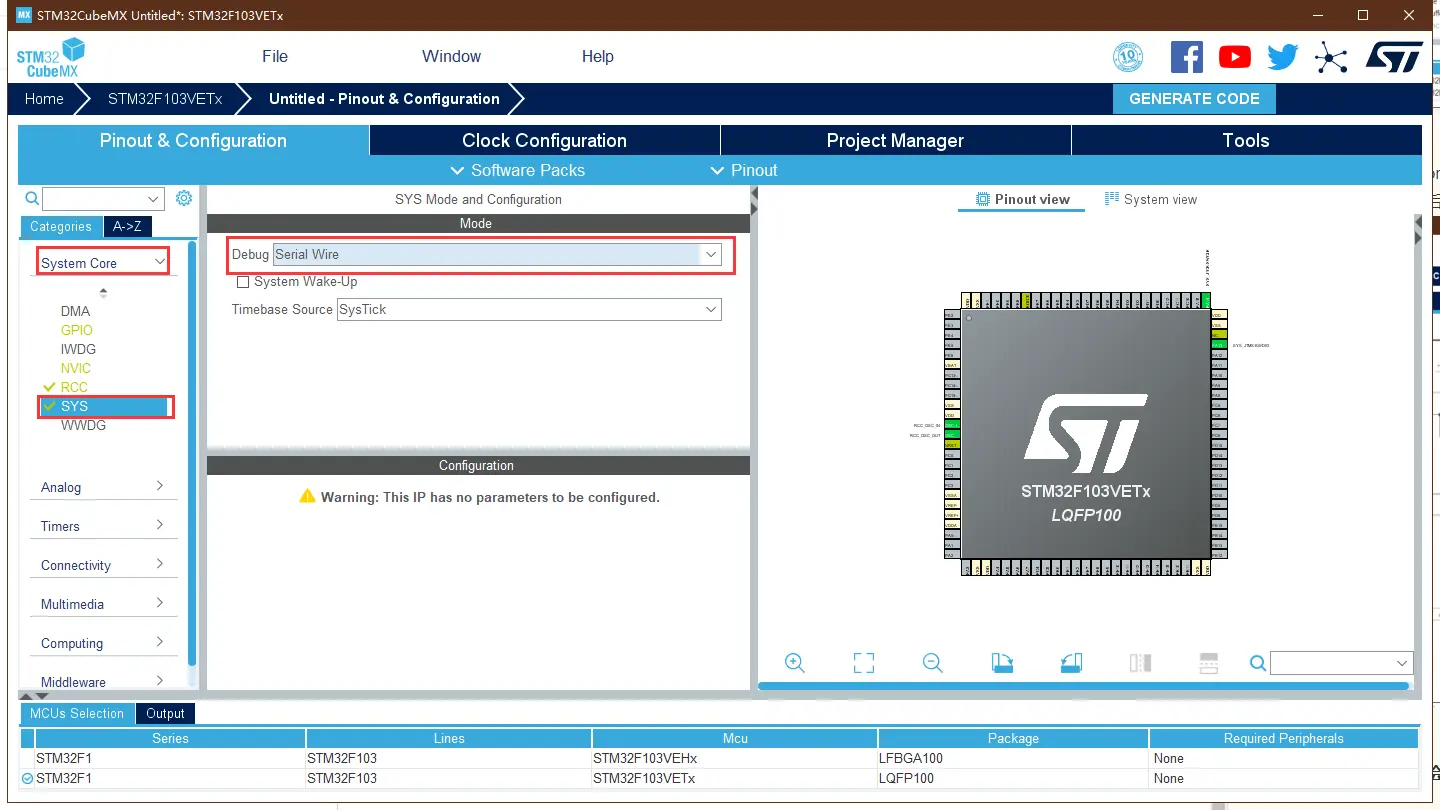

4. 配置调试模式
非常重要的一步,否则会造成第一次烧录程序后续无法识别调试器
SYS 设置,选择 Debug 为 Serial Wire

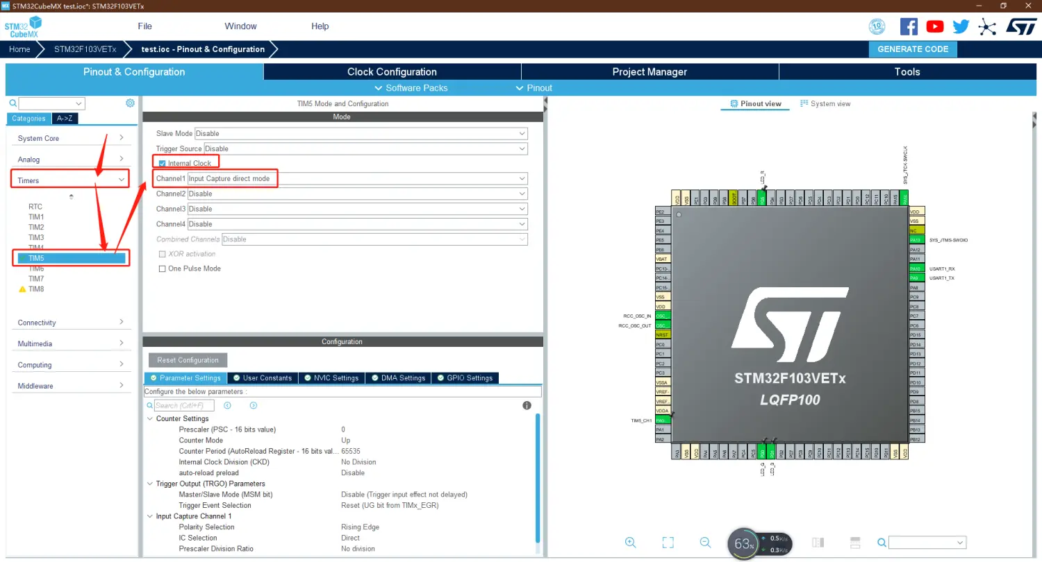

4.1 参数配置
在 Timers 中选择 TIM5 设置,勾选 Internal Clock 使用内部时钟。
Channel1 通道1选择 Input Capture direct mode 输入捕获模式。
注:TIM5 的通道1对应开发板上 KEY1 的 PA0。

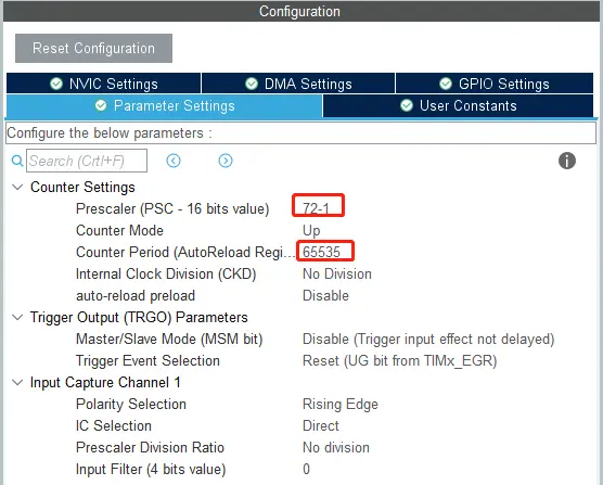

在 Parameter Settings 进行具体参数配置。
Tclk 即内部时钟CK_INT,经过APB1预分频器后分频提供,如果APB1预分频系数等于1,则频率不变,否则频率乘以2,库函数中APB1预分频的系数是2,即PCLK1=36M,如图所以定时器时钟Tclk=36*2=72M。
计时器时钟频率为 1MHz,此时 1us 计数一次。
定时器溢出时间:
Tout = 1 / (Tclk / (psc + 1)) ∗ (arr + 1)
  • 定时器时钟Tclk:72MHz
  • 预分频器psc:71
  • 自动重装载寄存器arr:65535
即 Tout = 1/(72MHz/(71+1))∗(65535+1) = 65535us
  • Prescaler(时钟预分频数):72-1 则驱动计数器的时钟 CK_CNT = CK_INT(即72MHz)/(71+1) = 1MHz
  • Counter Mode(计数模式):Up(向上计数模式)
  • Counter Period(自动重装载值):65535
  • auto-reload-preload(自动重装载):Disable(不使能)
  • TRGO Parameters(触发输出):不使能 在定时器的定时时间到达的时候输出一个信号(如:定时器更新产生TRGO信号来触发ADC的同步转换)
  • Input Capture Channel 1(输入捕获通道1)
    • Polarity Selection:Rising Edge(上升沿捕获)
    • IC Selection:Direct 默认
    • Prescaler Division Ratio:No division 默认
    • Input Filter(4 bits calue)(滤波值):0

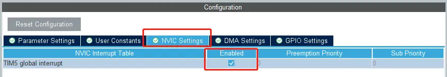

4.2 配置NVIC
使能定时器中断

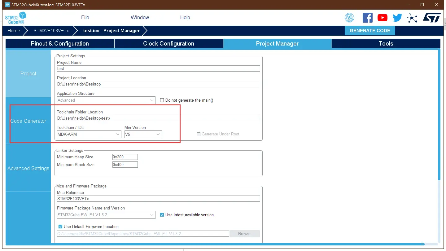

4.3 生成代码

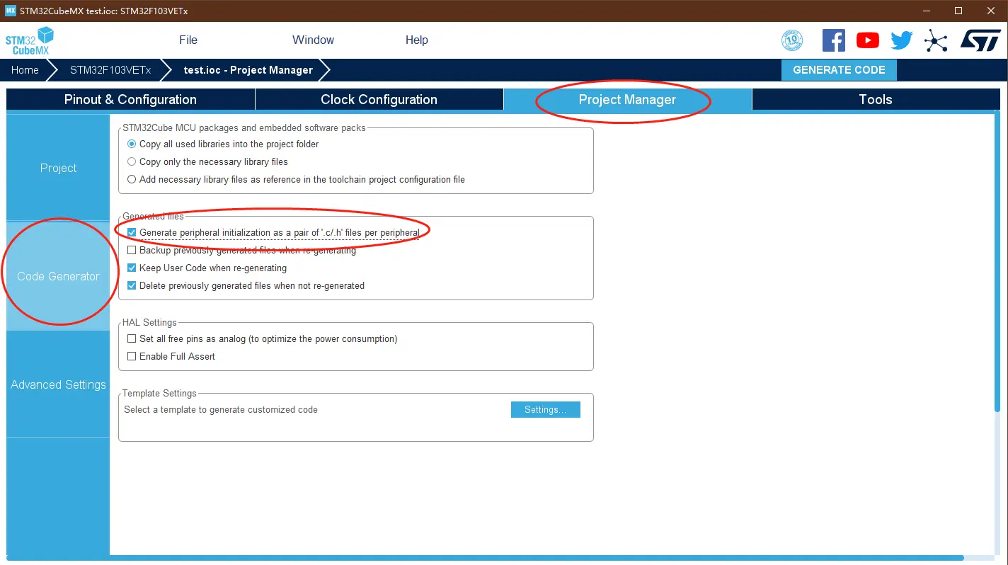

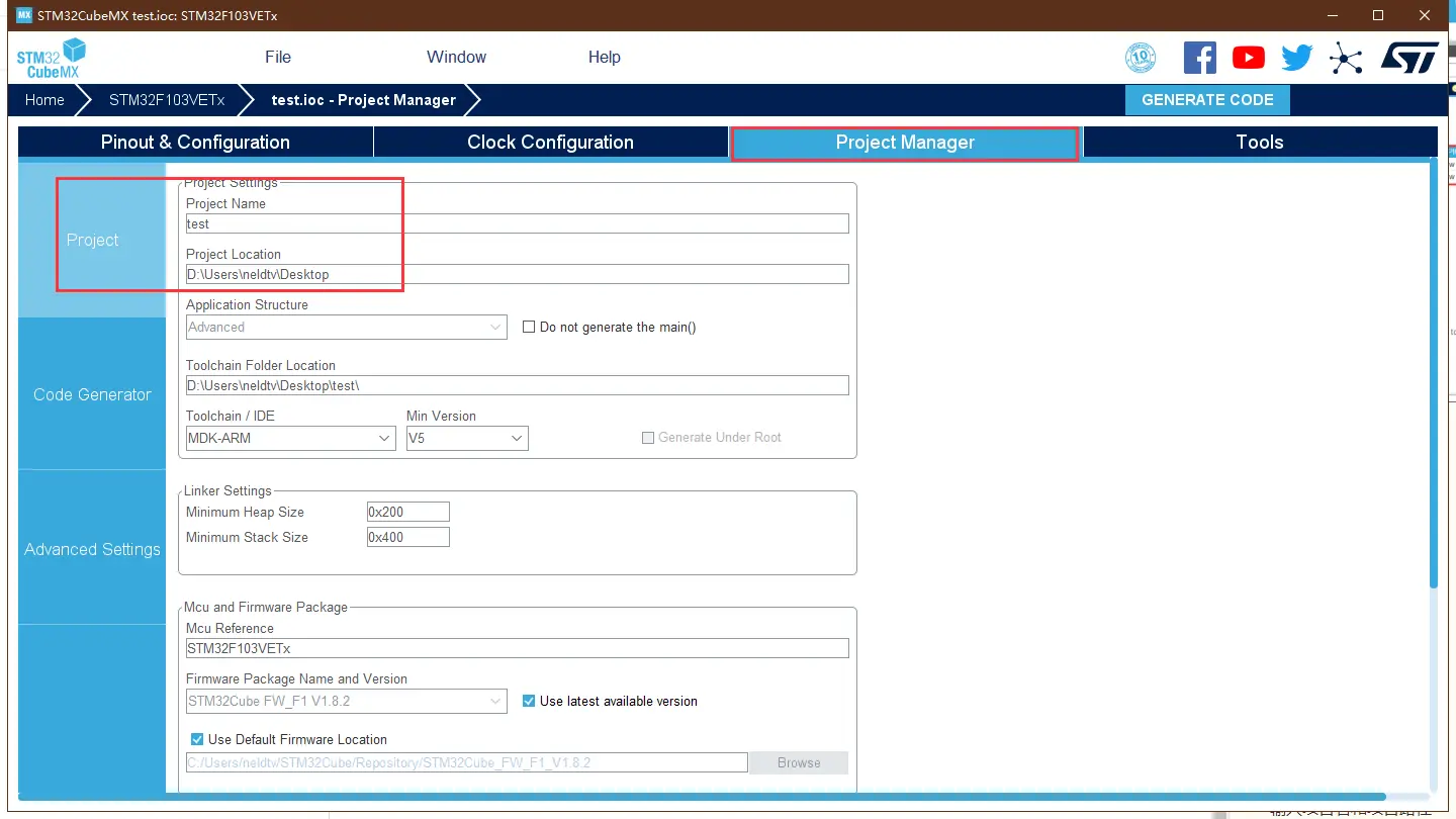

输入项目名和项目路径
选择应用的 IDE 开发环境 MDK-ARM V5
每个外设生成独立的 ’.c/.h’ 文件
不勾:所有初始化代码都生成在 main.c
勾选:初始化代码生成在对应的外设文件。 如 GPIO 初始化代码生成在 gpio.c 中。

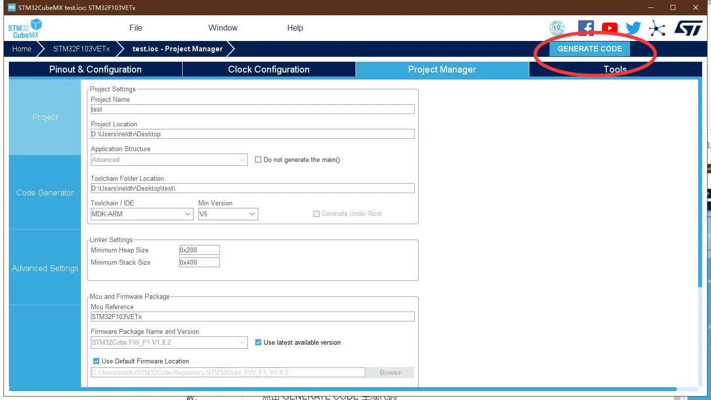

点击 GENERATE CODE 生成代码

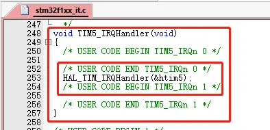

4.4 修改定时器中断回调函数
打开 stm32f1xx_it.c 中断服务函数文件,找到 TIM5 中断的服务函数 TIM5_IRQHandler()
中断服务函数里面就调用了定时器中断处理函数 HAL_TIM_IRQHandler()

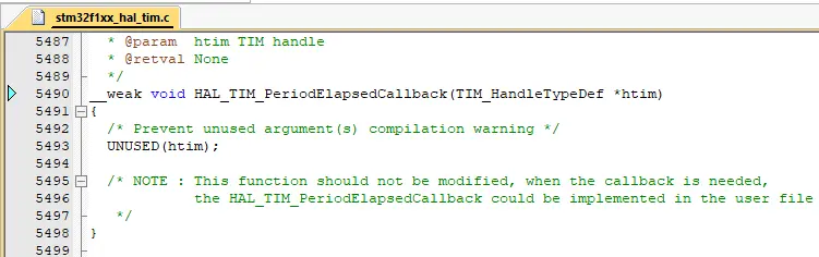

打开 stm32f1xx_hal_tim.c 文件,找到定时器中断处理函数原型 HAL_TIM_IRQHandler(),其主要作用就是判断是哪个定时器产生哪种事件中断,清除中断标识位,然后调用中断回调函数 HAL_TIM_PeriodElapsedCallback()。
/* NOTE: This function Should not be modified, when the callback is needed,
the HAL_TIM_PeriodElapsedCallback could be implemented in the user file
这个函数不应该被改变,如果需要使用回调函数,请重新在用户文件中实现该函数。
HAL_TIM_PeriodElapsedCallback() 按照官方提示我们应该再次定义该函数,__weak 是一个弱化标识,带有这个的函数就是一个弱化函数,就是你可以在其他地方写一个名称和参数都一模一样的函数,编译器就会忽略这一个函数,而去执行你写的那个函数;而 UNUSED(htim) ,这就是一个防报错的定义,当传进来的定时器号没有做任何处理的时候,编译器也不会报出警告。其实我们在开发的时候已经不需要去理会中断服务函数了,只需要找到这个中断回调函数并将其重写即可而这个回调函数还有一点非常便利的地方这里没有体现出来,就是当同时有多个中断使能的时候,STM32CubeMX会自动地将几个中断的服务函数规整到一起并调用一个回调函数,也就是无论几个中断,我们只需要重写一个回调函并判断传进来的定时器号即可。
接下来我们就在 stm32f1xx_it.c 这个文件的最下面添加 HAL_TIM_PeriodElapsedCallback()

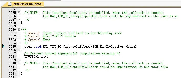

4.5 修改输入捕获中断回调函数
打开 stm32f1xx_hal_tim.c HAL库定时器接口文件,找到输入捕获中断处理回调函数 HAL_TIM_IC_CaptureCallback()
/* NOTE : This function should not be modified, when the callback is needed,
the HAL_TIM_IC_CaptureCallback could be implemented in the user file
接下来我们就在 stm32f1xx_it.c 这个文件的最下面添加 HAL_TIM_IC_CaptureCallback()
