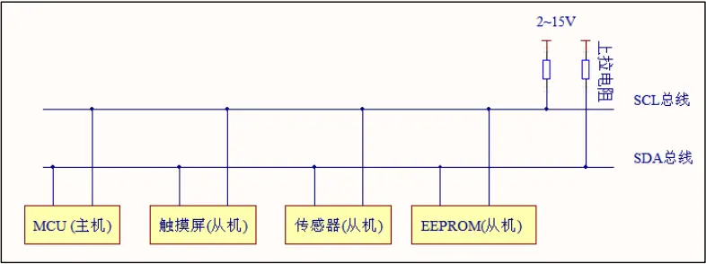

一、I2C简介
I2C(Inter-Integrated Circuit ,内部集成电路) 总线是一种由飞利浦 Philip 公司开发的串行总线。是两条串行的总线,它由一根数据线(SDA)和一根 时钟线(SCL)组成。两条线都需要上拉电阻。I2C 总线上可以接多个 I2C 设备,每个器件都有一个唯一的地址识别。同一时间只能有一个主设备,其他为从设备。通常 MCU 作为主设备控制,外设作为从设备。

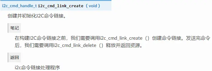

2.3 i2c_cmd_link_create

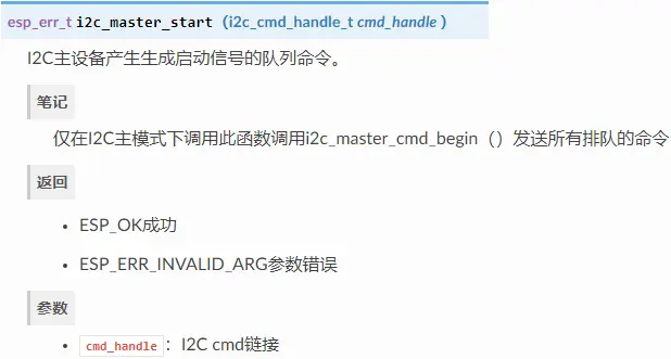

2.4 i2c_master_start

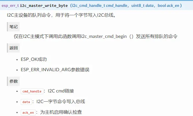

2.5 i2c_master_write_byte

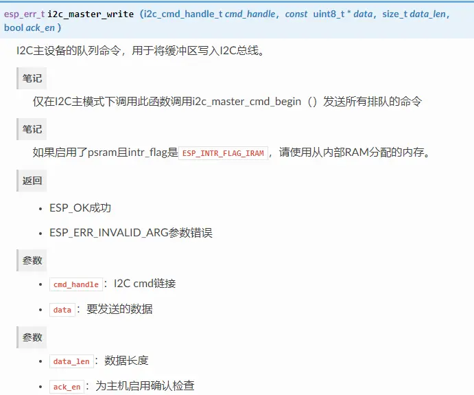

2.6 i2c_master_write

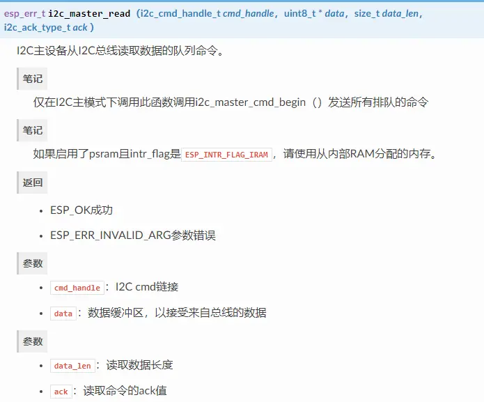

2.7 i2c_master_read_byte
2.8 i2c_master_read

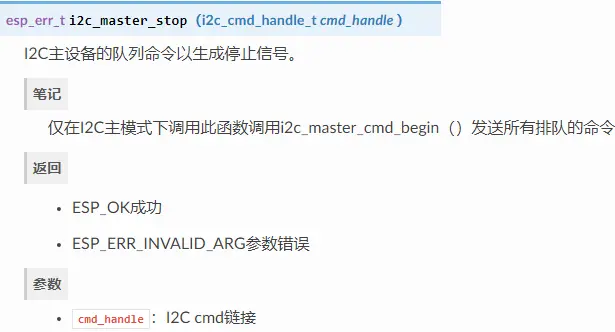

2.9 i2c_master_stop

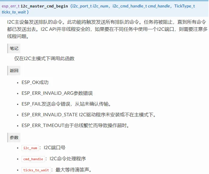

2.10 i2c_master_cmd_begin

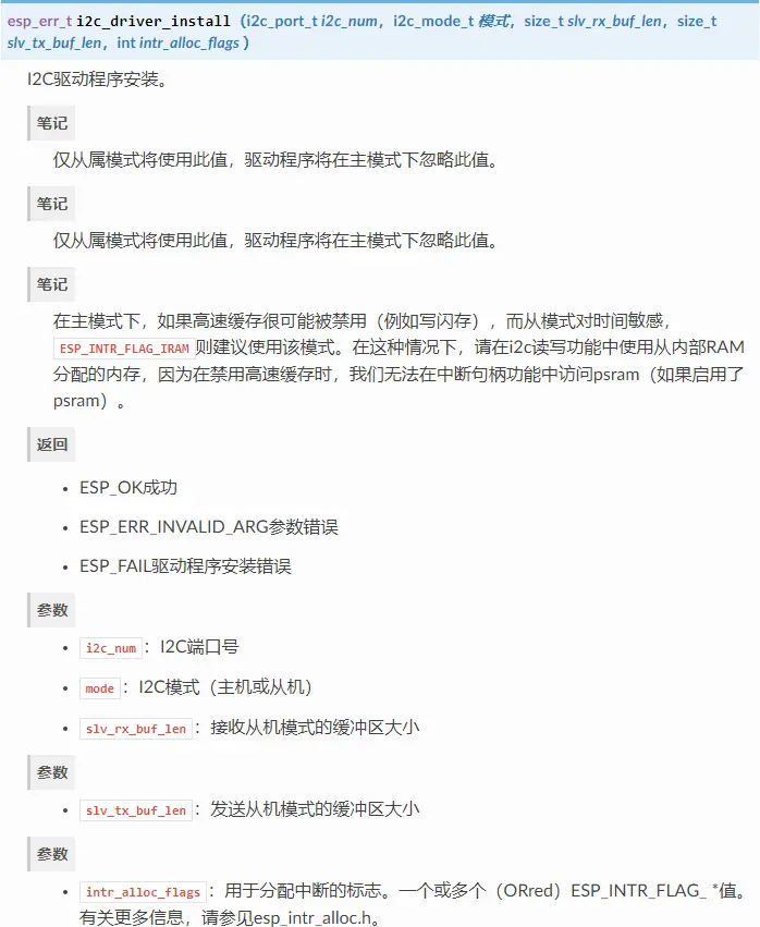

3.2 驱动程序安装
配置I2C驱动程序后,通过i2c_driver_install()使用以下参数调用该函数来安装它:
端口号,来自的两个端口号之一 i2c_port_t
主机或从机,选自 i2c_mode_t
(仅限从机)为发送和接收数据分配的缓冲区大小。由于I2C是以主机为中心的总线,因此,只有在主机请求时,数据才能从从机传输到主机。因此,从设备通常将具有一个发送缓冲区,从设备在其中写入应用程序数据。数据保留在发送缓冲区中,由主机自行决定是否由主机读取。
用于分配中断的标志(请参阅esp_hw_support / include / esp_intr_alloc.h中的ESP_INTR_FLAG_ *值)

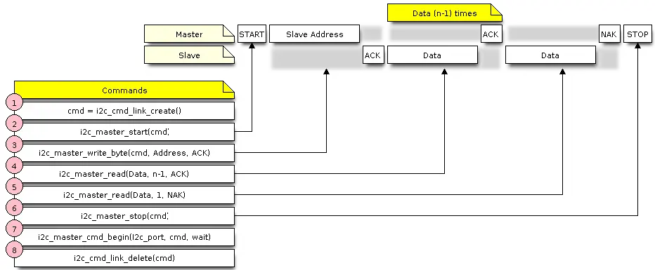

3.3.1 作为主机通信
主机写
下面的示例显示了如何为I2C主设备构建命令链接,以将n个字节发送给从设备。
  1. 使用创建一个命令链接i2c_cmd_link_create()。
    然后,用要发送到从站的一系列数据填充它:
    这两个函数i2c_master_write_byte()和i2c_master_write()具有一个额外的参数指定所述主是否应当确保它已经接收到ACK位。
    1. 起始位-i2c_master_start()
    2. 从机地址- i2c_master_write_byte()。提供单字节地址作为此函数调用的参数。
    3. 数据-一个或多个字节作为参数i2c_master_write()
    4. 停止位-i2c_master_stop()
  2. 通过调用触发I2C控制器执行命令链接i2c_master_cmd_begin()。一旦触发执行,就不能修改命令链接。
  3. 传输命令后,通过调用释放命令链接使用的资源i2c_cmd_link_delete()。

    与写入数据相比,第4步中的命令链接不是使用i2c_master_write...函数而是使用i2c_master_read_byte()或i2c_master_read()。同样,配置步骤5中的最后一次读取,以便主机不提供ACK位。
