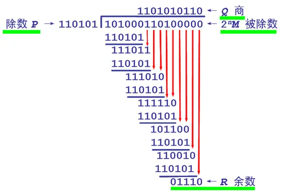

1.2 CRC检验码的计算
设信息字段为K位,校验字段为R位,则码字长度为N(N=K+R)。设双方事先约定了一个R次多项式g(x),则CRC码:
V ( x ) = A ( x ) g ( x ) = x R m ( x ) + r ( x )
其中: m(x)为K次信息多项式, r(x)为R-1次校验多项式。
这里r(x)对应的代码即为冗余码,加在原信息字段后即形成CRC码。
r(x)的计算方法为:在K位信息字段的后面添加R个0,再除以g(x)对应的代码序列,得到的余数即为r(x)对应的代码(应为R-1位;若不足,而在高位补0)。
计算示例:
设需要发送的信息为M = 1010001101,产生多项式对应的代码为P = 110101,R=5。在M后加5个0,然后对P做模2除法运算,得余数r(x)对应的代码:01110。故实际需要发送的数据是101000110101110。
1.3 错误检测
当接收方收到数据后,用收到的数据对P(事先约定的)进行模2除法,若余数为0,则认为数据传输无差错;若余数不为0,则认为数据传输出现了错误,由于不知道错误发生在什么地方,因而不能进行自动纠正,一般的做法是丢弃接收的数据。

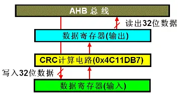

所有的STM32芯片都内置了一个硬件的CRC计算模块,可以很方便地应用到需要进行通信的程序中,这个CRC计算模块使用常见的、在以太网中使用的计算多项式:
写成16进制就是:0x04C11DB7
使用这个内置CRC模块的方法非常简单,既首先复位CRC模块(设置CRC_CR=0x01),这个操作把CRC计算的余数初始化为0xFFFFFFFF;然后把要计算的数据按每32位分割为一组数据字,并逐个地把这组数据字写入CRC_DR寄存器(既下图中的绿色框),写完所有的数据字后,就可以从CRC_DR寄存器(既下图中的兰色框)读出计算的结果。

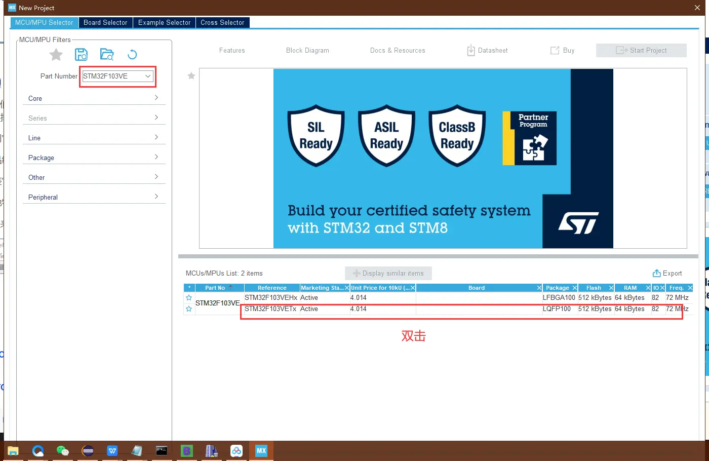

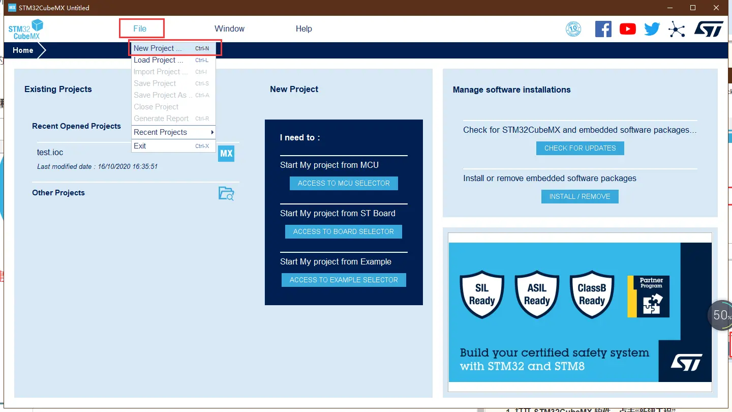

1. 打开 STM32CubeMX 软件,点击“新建工程”
2. 选择 MCU 和封装

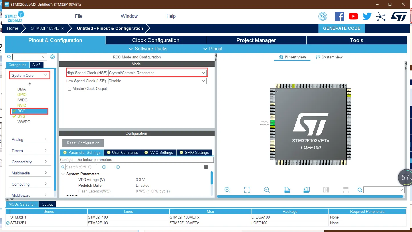

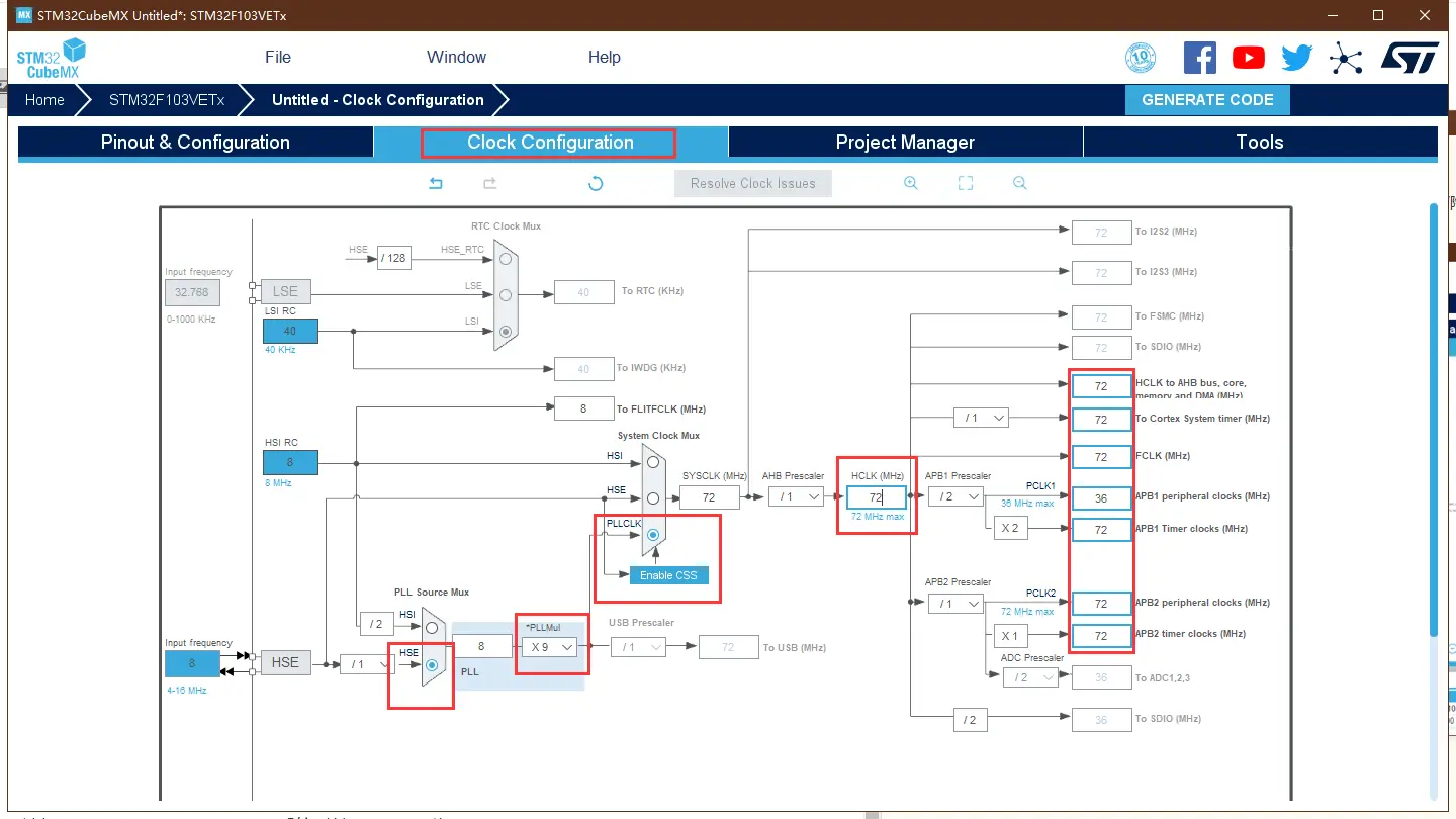

3. 配置时钟
RCC 设置,选择 HSE(外部高速时钟) 为 Crystal/Ceramic Resonator(晶振/陶瓷谐振器)
选择 Clock Configuration,配置系统时钟 SYSCLK 为 72MHz
修改 HCLK 的值为 72 后,输入回车,软件会自动修改所有配置

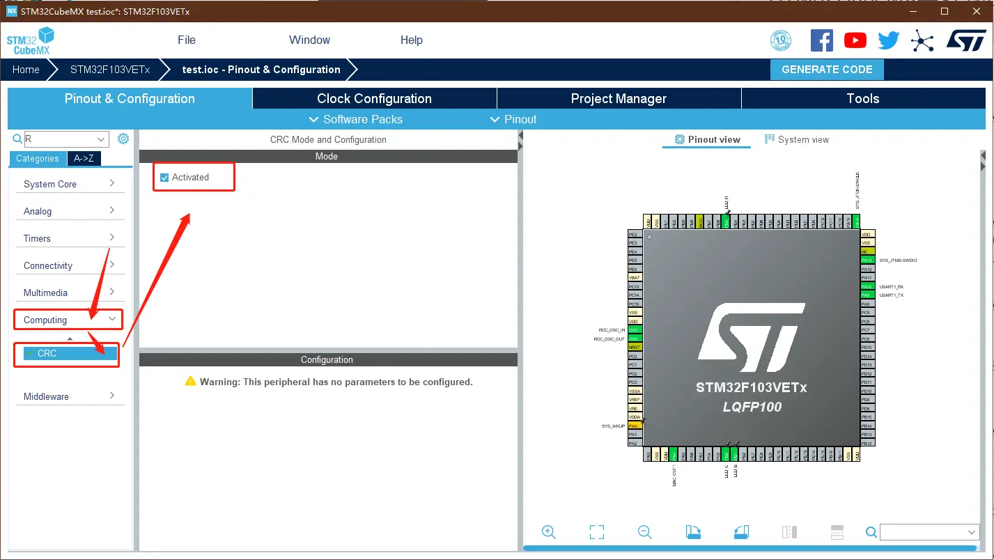

三、CRC
3.1 参数配置
在 Computing 中选择 CRC 设置,并勾选 Activated 激活

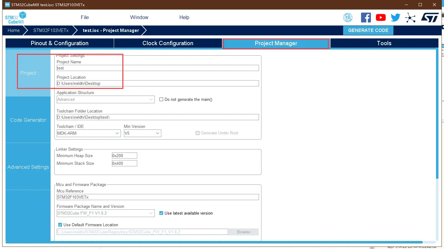

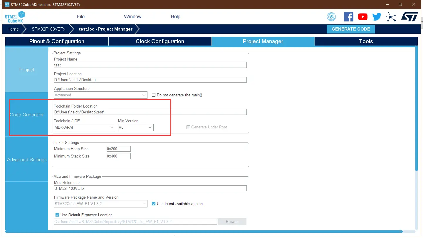

输入项目名和项目路径
选择应用的 IDE 开发环境 MDK-ARM V5
每个外设生成独立的 ’.c/.h’ 文件
不勾:所有初始化代码都生成在 main.c
勾选:初始化代码生成在对应的外设文件。 如 GPIO 初始化代码生成在 gpio.c 中。

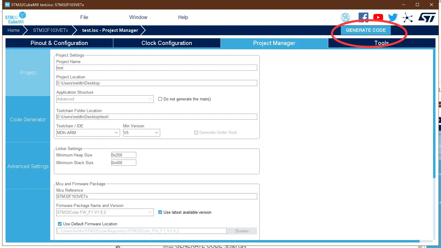

点击 GENERATE CODE 生成代码
