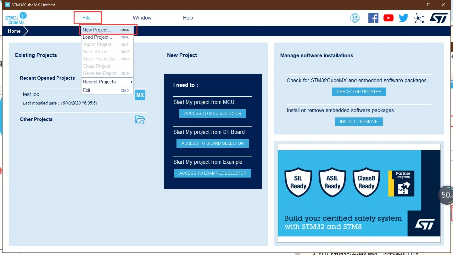

三、新建工程

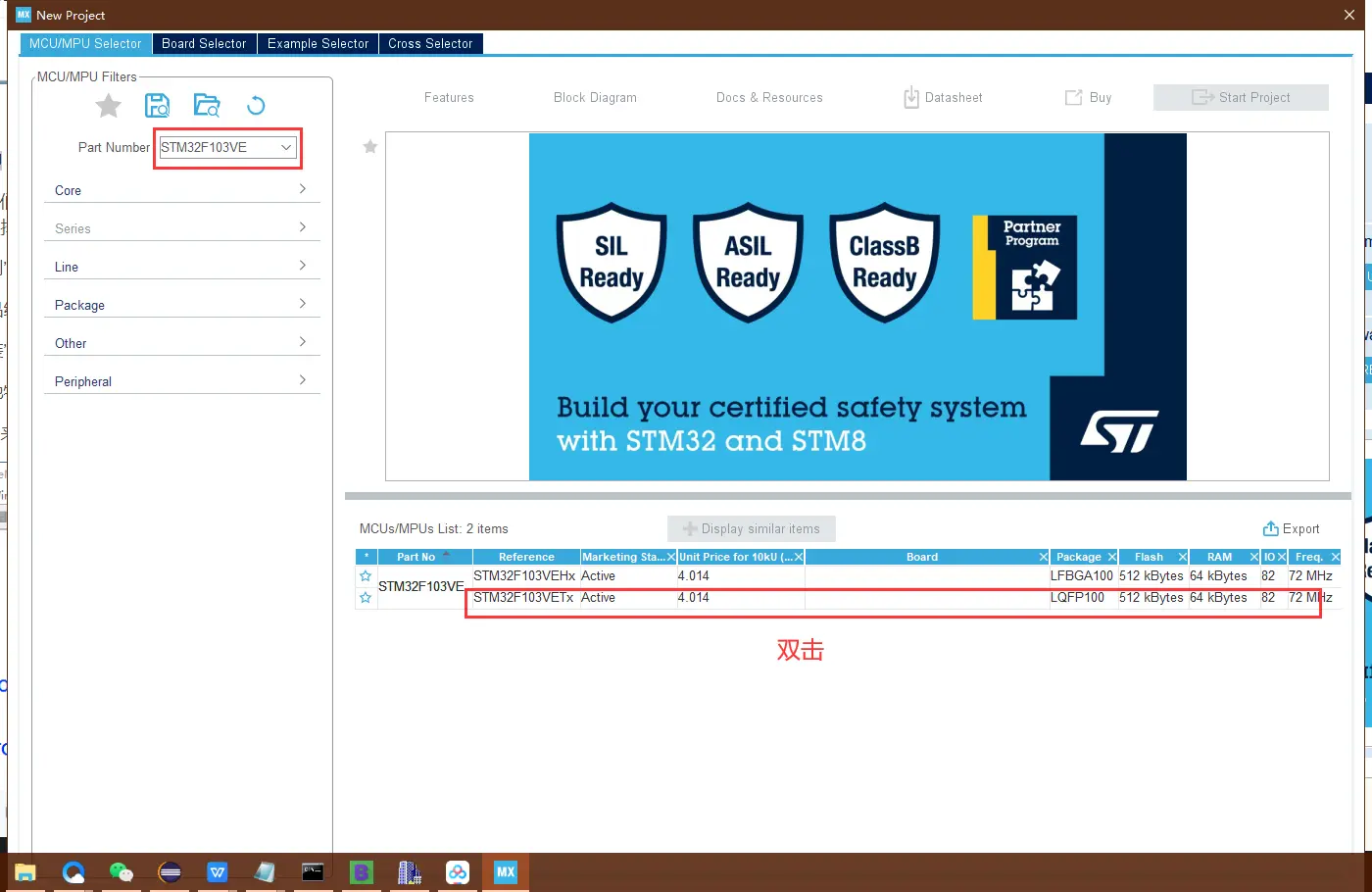

1. 打开 STM32CubeMX 软件,点击“新建工程”
2. 选择 MCU 和封装

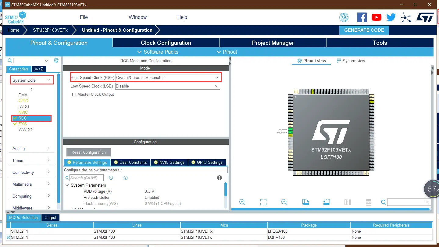

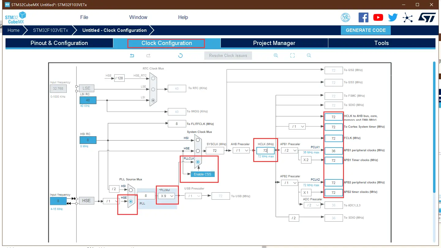

3. 配置时钟
RCC 设置,选择 HSE(外部高速时钟) 为 Crystal/Ceramic Resonator(晶振/陶瓷谐振器)
选择 Clock Configuration,配置系统时钟 SYSCLK 为 72MHz
修改 HCLK 的值为 72 后,输入回车,软件会自动修改所有配置

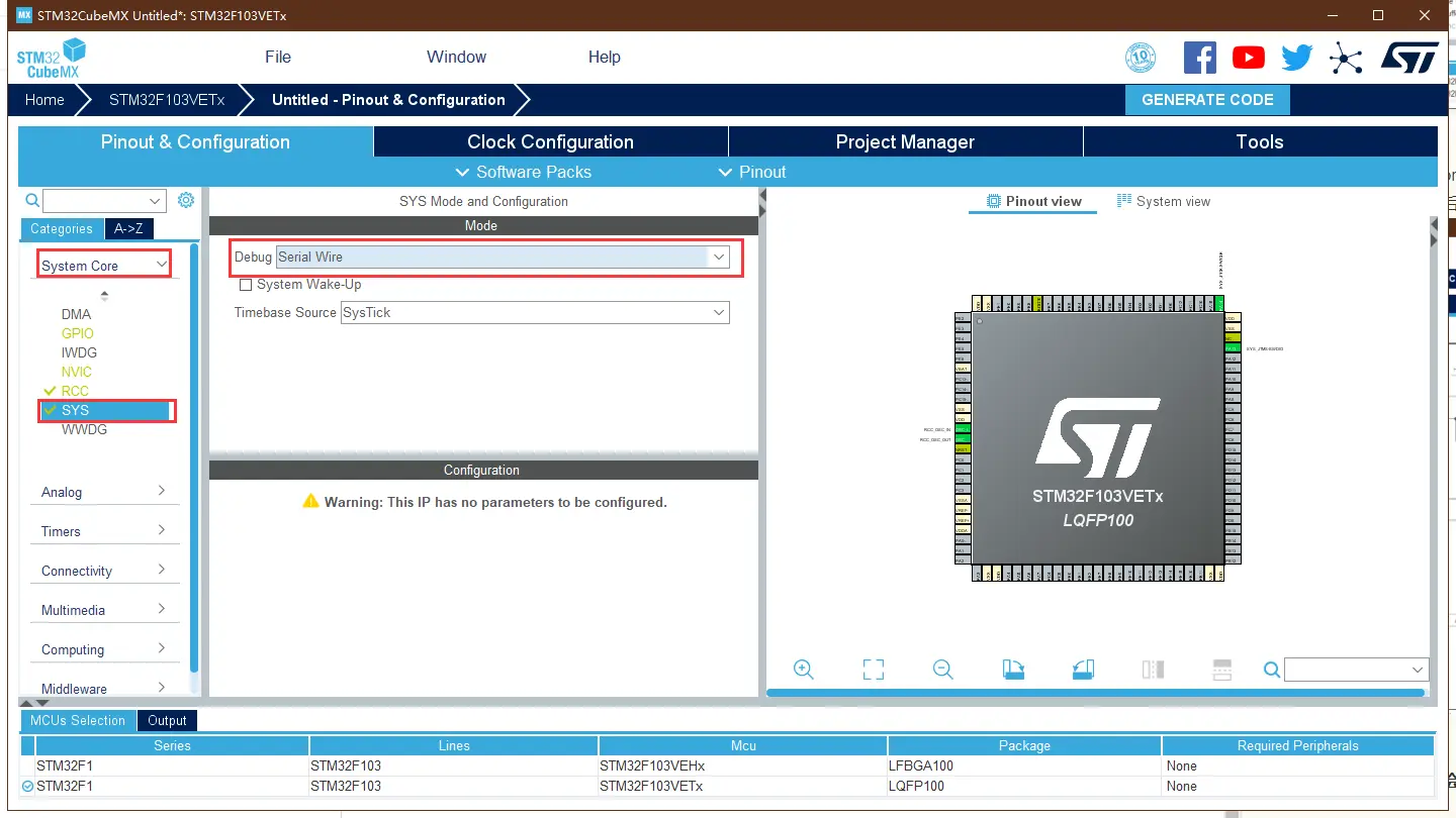

4. 配置调试模式
非常重要的一步,否则会造成第一次烧录程序后续无法识别调试器
SYS 设置,选择 Debug 为 Serial Wire

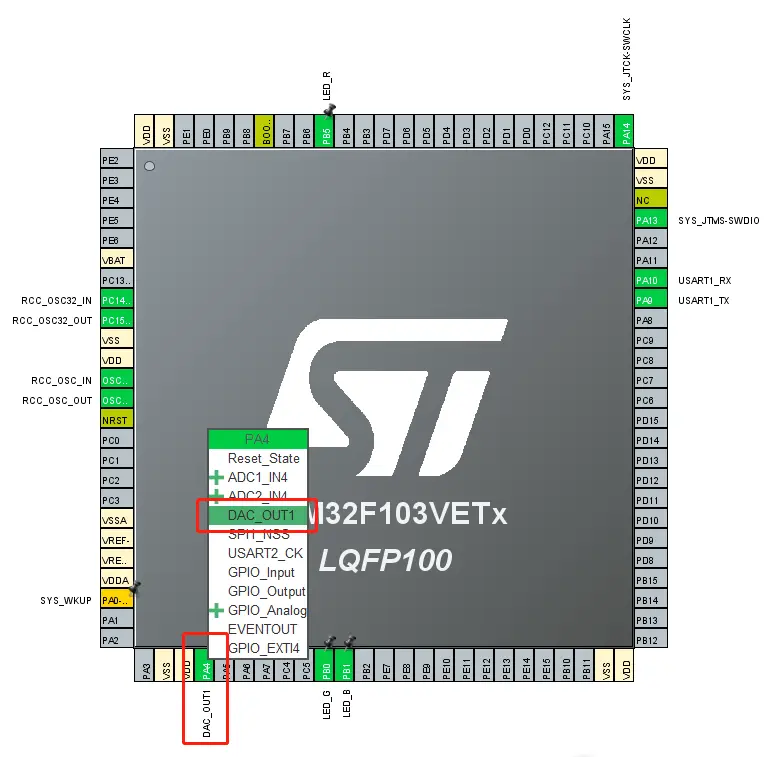

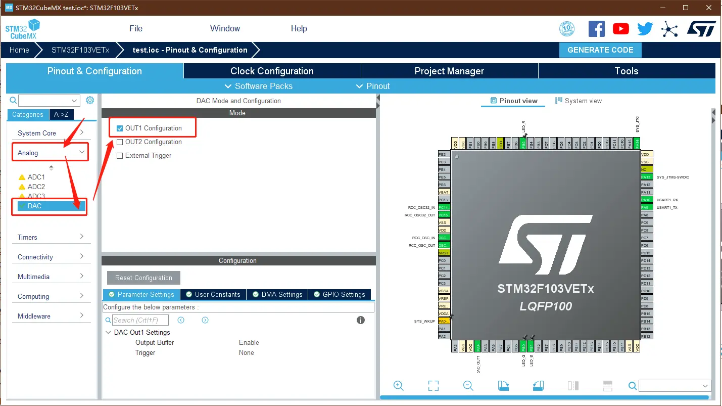

四、DAC1
4.1 参数配置
在 Analog 中选择 DAC 设置,并选择 OUT1 Configuration 通道1
或者在右边图找到 PA4 引脚,选择 DAC_OUT1

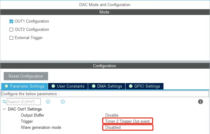

具体配置参数如下。
  • OUT1/2 Configuration:
    对应两个输出通道。
  • External Trigger:
    外部中断EXTI9 触发 就是使用外部中断来触发DAC。
  • Output Buffer:
    使能DAC输出缓存。

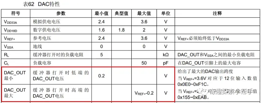

DAC 集成了 2 个输出缓存,可以用来减少输出阻抗,无需外部运放即可直接驱动外部负载。每个 DAC 通道输出缓存可以通过设置 DAC_CR 寄存器的 BOFFx 位来使能或者关闭。如果带载能力还不行,后面就接一个电压跟随器,选择运放一定要选择电流大的型号。
使能输出缓冲后,DAC 输出的最小电压为 0.2V,最大电压为 VREF+-0.2,而未使能输出缓冲则输出可达到0V。
  • Trigger:
    选择DAC的触发方式
    Timer 2/4/5/6/7/8 Trigger Out event 定时器触发,利用这种方式可以输出特定的波形。在这里我们选择定时器2。
    Software trigger 软件触发,在本模式下,向 DAC_SWTRIGR 寄存器写入配置即可触发信号进行转换。
  • Wave generation mode:Disable(不使用波形发生器)。

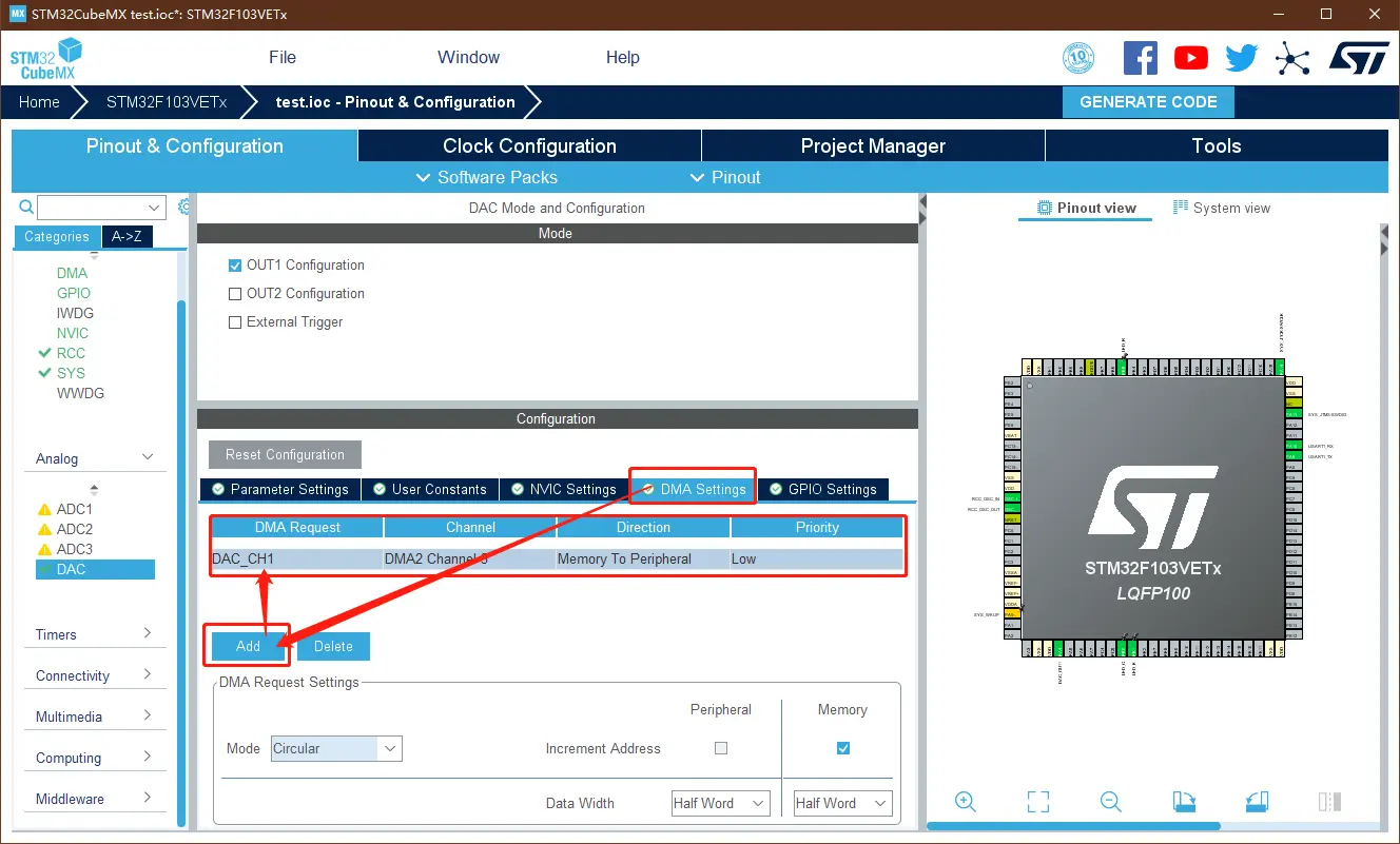

4.2 配置DMA
点击 DMA Settings 添加 DAC_CH1 对应 DMA2 的通道3。DMA模式选择循环模式,方向选为内存到外设。
  • Priority:
    当发生多个 DMA 通道请求时,就意味着有先后响应处理的顺序问题,这个就由仲裁器也管理。仲裁器管理 DMA 通道请求分为两个阶段。第一阶段属于软件阶段,可以在 DMA_CCRx 寄存器中设置,有 4 个等级:非常高、高、中和低四个优先级。第二阶段属于硬件阶段,如果两个或以上的 DMA 通道请求设置的优先级一样,则他们优先级取决于通 道编号,编号越低优先权越高,比如通道 0 高于通道 1。在大容量产品和互联型产品中,DMA1 控制器拥有高于 DMA2 控制器的优先级。
  • Mode:
    Normal 表示单次传输,传输一次后终止传输。
    Circular 表示循环传输,传输完成后又重新开始继续传输,不断循环永不停止。
  • Increment Address:
    Peripheral 表示外设地址自增。
    Memory 表示内存地址自增。
  • Data Width:
    Byte 一个字节。
    Half Word 半个字,等于两字节。
    Word 一个字,等于四字节。

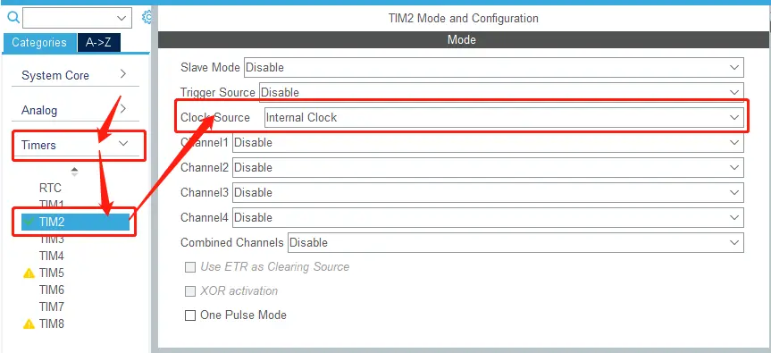

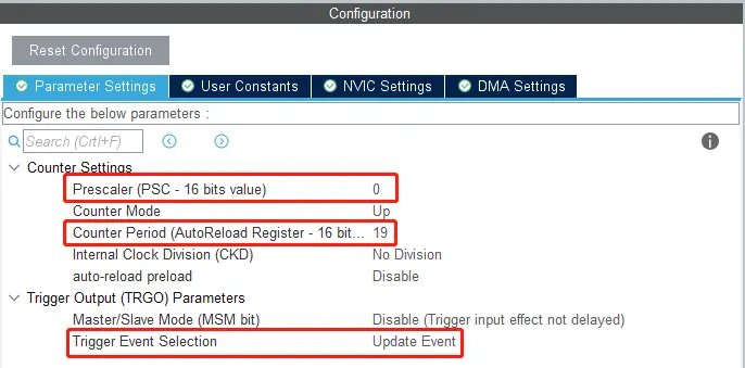

五、TIM2通用定时器
5.1 参数配置
在 Timers 中选择 TIM2 设置,时钟源 Clock Source 选择内部时钟 Internal Clock
在 Parameter Settings 进行具体参数配置。
  • Prescaler(时钟预分频数):0 则驱动计数器的时钟 CK_CNT = CK_INT(即72MHz)/(0+1) = 72MHz 即不分频
  • Counter Mode(计数模式):Up(向上计数模式)
  • Counter Period(自动重装载值):20-1
  • auto-reload-preload(自动重装载):Disable(不使能)
  • TRGO Parameters(触发输出):Update Event(更新事件) 在定时器的定时时间到达的时候输出一个信号(如:定时器更新产生TRGO信号来触发ADC的同步转换)

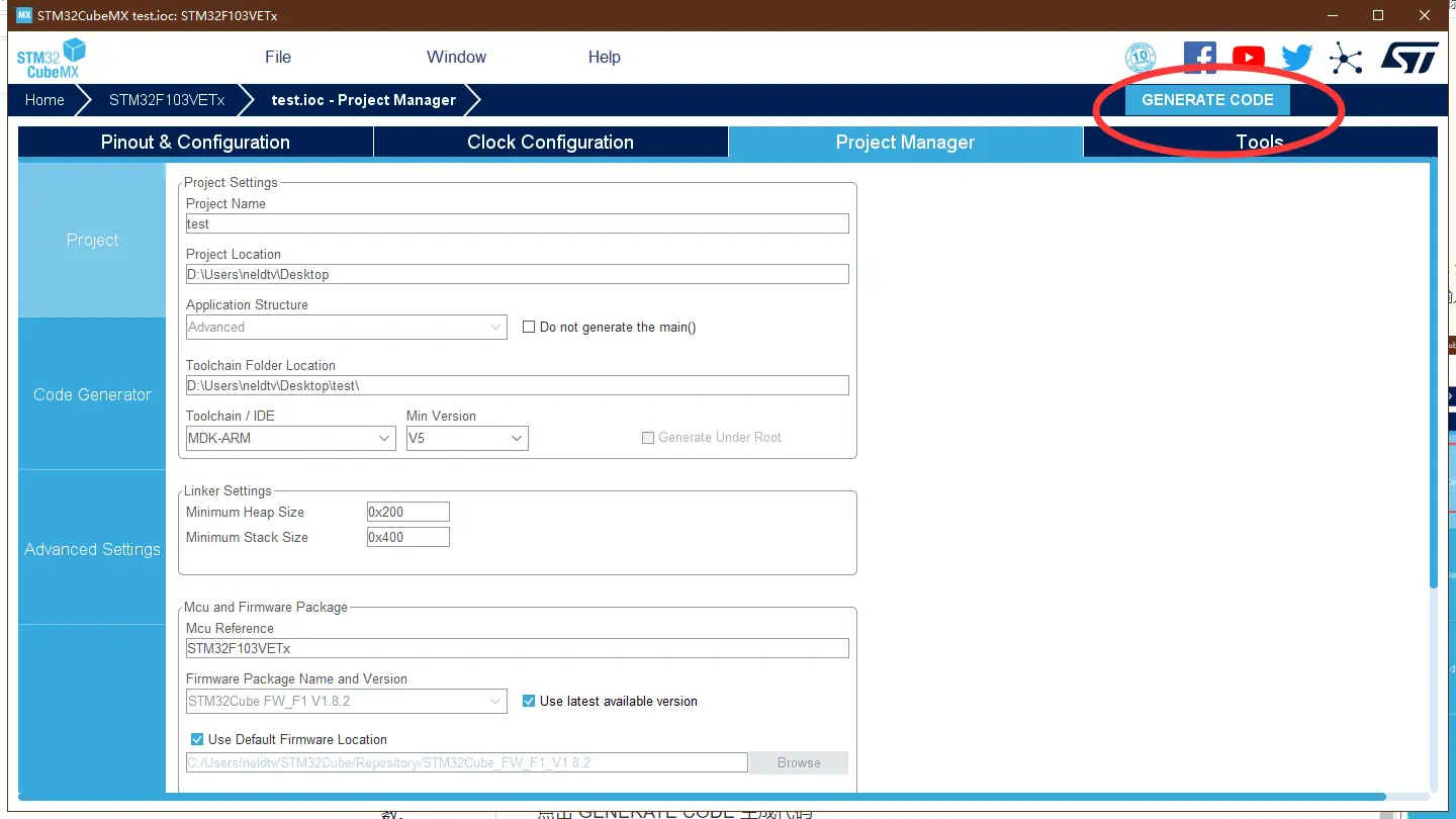

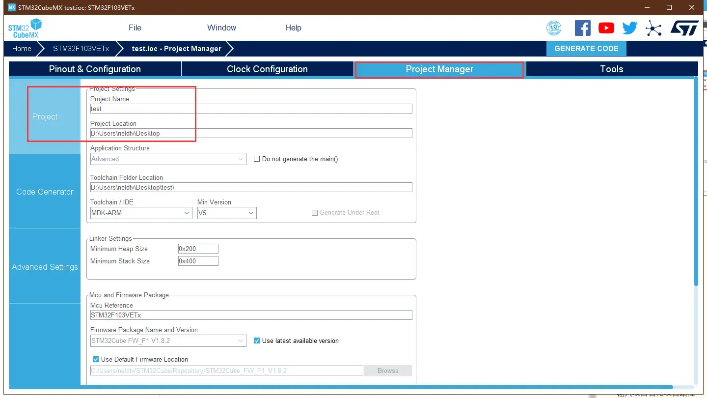

5.2 生成代码
输入项目名和项目路径
选择应用的 IDE 开发环境 MDK-ARM V5
每个外设生成独立的 ’.c/.h’ 文件
不勾:所有初始化代码都生成在 main.c
勾选:初始化代码生成在对应的外设文件。 如 GPIO 初始化代码生成在 gpio.c 中。
点击 GENERATE CODE 生成代码

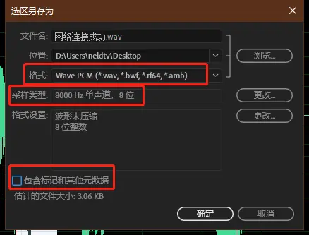

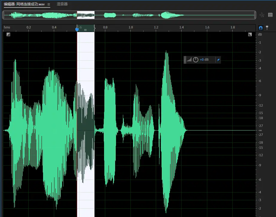

7.2 生成Wav文件
用 Adobe Audition 打开一个音频文件,选择一段区域。右键,存储选区为。
设置参数,然后导出
  • 格式:Wave PCM
  • 采样类型:8000 Hz,单声道,8位
  • 去除包含标记和其他元数据,这样生成的文件更小

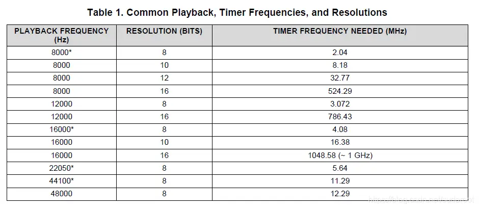

7.3 关于采样类型选择
看看采样频率和位深需要定时器频率的关系如下表格:
根据上面 五、TIM2通用定时器 的参数配置,定时器频率:
TIM2的定时器频率:f = Tclk/[(psc+1) * (cnt+1)] = 72MHz/[1*20] = 3.6MHz。
  • 定时器时钟Tclk:72MHz
  • 预分频器psc:0
  • 自动重装载值cnt:19
所以我们采样频率选择 8000 Hz,位深选择 8位

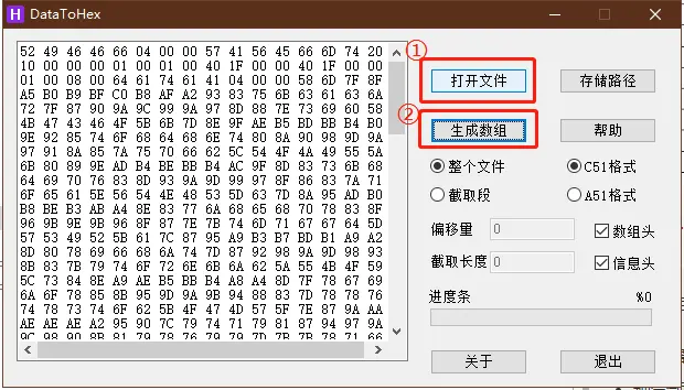

7.4 安装DataToHex
链接:https://pan.baidu.com/s/1VZwq4zs5b3Mutn5p8rL2Uw 提取码:9d0h
7.5 生成十六进制数组
如:
