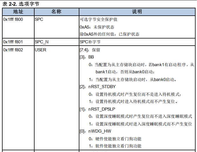

那有没有什么方法可以防止别人将你的代码从MCU读出来呢?答案当然是肯定的,GD32 MCU全系列都有“读保护”功能,我们以GD32F30x系列为例,来看下用户手册中的选项字节的介绍:
wKgZomXuWuaACFIyAAFT_6WZR3A131.png?imageView2/2/w/1000
我们可以看到,地址0x1fff f800存储的是安全保护值,也就是我们所说的读保护。当该值为0xA5的时候,MCU处于无保护状态,此时可以通过Jlink、GDlink配合一些上位机比如Jflash、GDlink Programmer就可以读出,当然,通过串口ISP也可以读出代码;当读保护值为非0xA5时,就说明MCU已经进入读保护状态了,此时除了MCU自己的程序可以访问flash外,其他方式的片上flash访问都是无效的。所以,读保护加上后小伙伴们就可以不用担心代码被别人读出来了。
所以加读保护和解除读保护的操作就很好理解了,实际上就是对选项字节进行操作,将0x1fff f800地址的值设置为保护值/非保护值就可以了。
