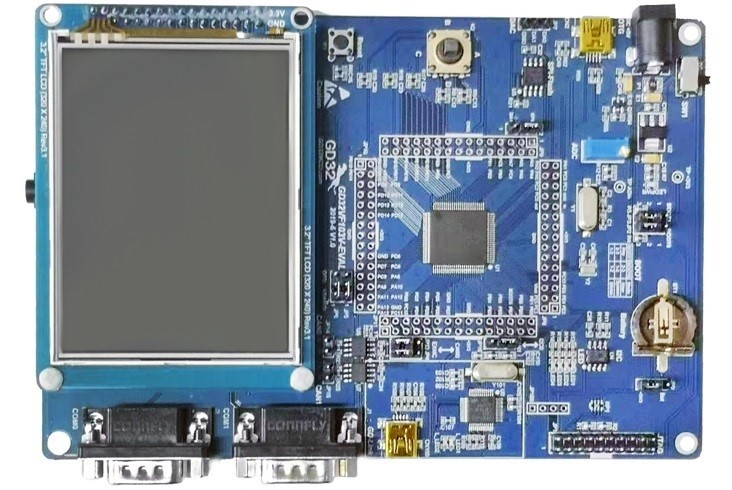

笔者使用的开发板是兆易创新设计的GD32VF103V-SEVAL开发板。其主控芯片为GD32VF103VB,主频 108MHz,128KB FLASH,32KB RAM,资源还算丰富。

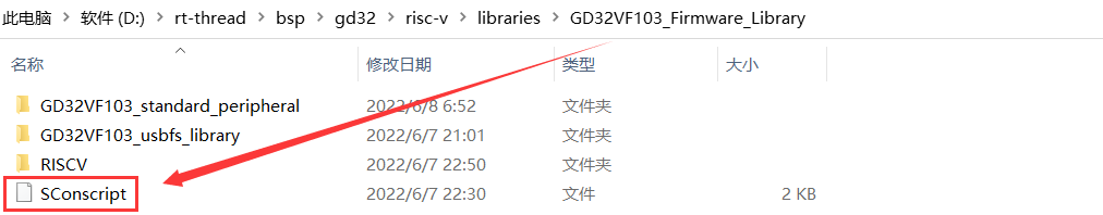

pYYBAGKy-z2AXxdDAAAvrJRX3BE603.png?imageView2/2/w/1000
GD32VF103_Firmware_Library就是官方的文件,基本是不用大改,这里先在在文件夹中需要添加构建工程的脚本文件SConscript,其实也就是Python脚本。后面具体讲解需要修改的地方。
pYYBAGKy-02AYQceAABZ4zU-8Wg632.png?imageView2/2/w/1000
SConscript文件的内容如下:

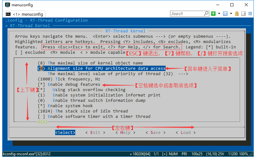

接下来说说Kconfig文件,这里是对内核和组件的功能进行配置,对RT-Thread的组件进行自由裁剪。
如果使用ENV环境,则在使用 menuconfig配置和裁剪 RT-Thread时体现。

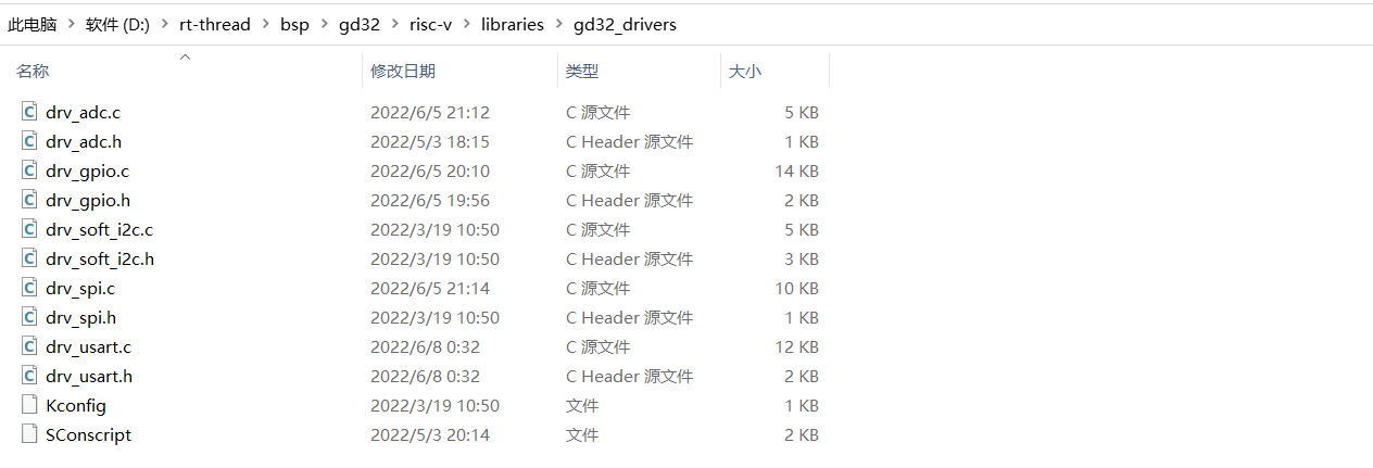

最后谈谈gd32_drivers,这个文件夹就是GD32的外设驱动文件夹,为上层应用提供调用接口。
poYBAGKy-3eAfKUMAACv920wGQY383.png?imageView2/2/w/1000
该文件夹是整个GD32共用的,因此在编写和修改都要慎重。关于drv_xxx文件在后句具体移植BSP的时候讲解,这里主要将整体架构,SConscript和Kconfig的作用和前面的一样,只是具体的内容不同罢了。

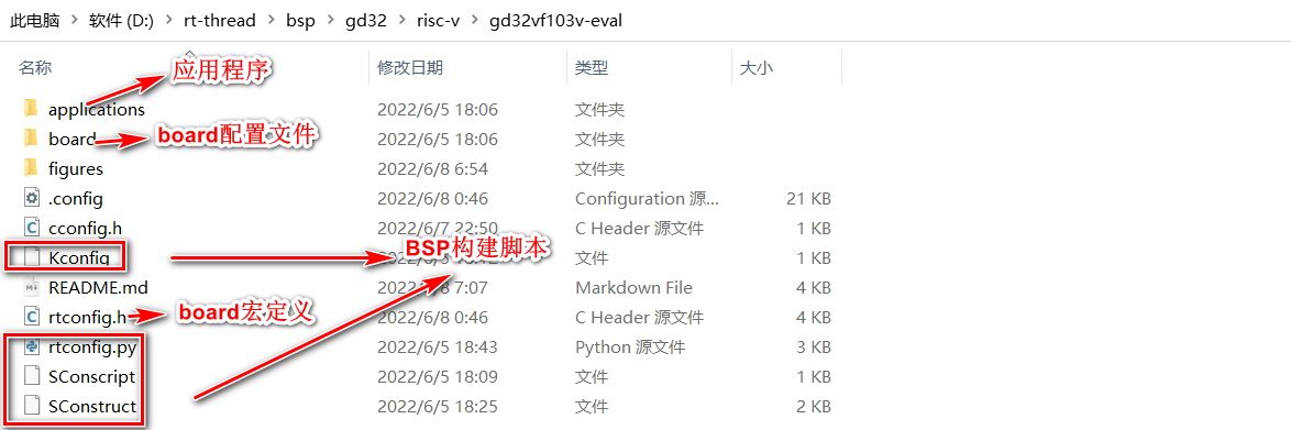

1.3 gd32vf103v-eval构建
该文件夹就gd32vf103v-eval的具体BSP文件,文件结构如下:
poYBAGKy-6OADNpSAAF0rcbhAzE765.png?imageView2/2/w/1000
在后面将具体讲解如何构建该部分内容。
