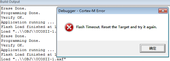

为了防止对Flash的非法访问,所有STM32的芯片都提供对Flash的保护,具体分为写保护和读保护。     如果对Flash设置了写保护,那就无法对Flash进行编程和擦除。在开发STM32的时候,如果出现这种情况,通常仿真器都支持对Flash进行解锁,像jlink,stlink等仿真器都支持这个功能。     在使用MDK进行调试的时候,可能会遇到如下图所示的报错信息,这时候就要排查Flash是不是被保护起来了。

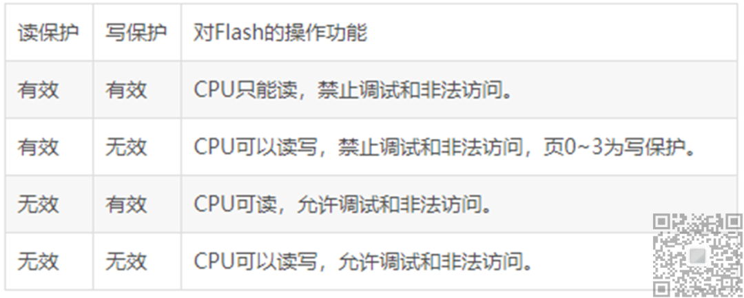

写保护是以四页(1KB/页) Flash存储区为单位提供写保护,对被保护的页实施编程或擦除操作将不被执行,同时产生操作错误标志,读与写设置的效果见下表:
9dc6b8f8-8ba1-11ed-bfe3-dac502259ad0.png?imageView2/2/w/1000
当Flash读保护生效时,CPU执行程序可以读受保护的Flash区,但存在两个例外情况:
调试执行程序时
从RAM启动并执行程序时
STM32还提供了一个特别的保护,即对Flash存储区施加读保护后,即使没有启用写保护,Flash的第 0 ~ 3 页也将处于写保护状态,这是为了防止修改复位或中断向量而跳转到RAM区执行非法程序代码

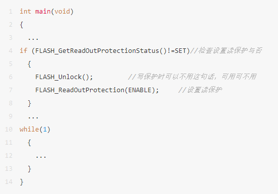

如何设置读保护
   在程序的开头加入“设置读保护”的代码即可,每次运行代码时都检查一下,如果没有开就打开,如果打开了就跳过。其中,设置读保护的代码如下:
9e090c3a-8ba1-11ed-bfe3-dac502259ad0.png?imageView2/2/w/1000
    上面的代码执行后,使用j-link就不能读出程序了,实现了代码读保护。需要注意的是,芯片读保护后无法再次烧写新的程序到Flash中,必须要解除读保护才可以。但是当解除读保护的时候STM32会自动擦除整个Flash,起到保护数据的作用。

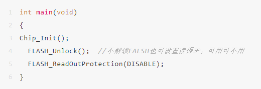

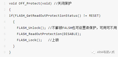

通过代码解除Flash保护
    解除读保护可以设置在按键里面,方便实现解锁,也可以设置在命令中。如下是解除读保护代码:
9e1c6c8a-8ba1-11ed-bfe3-dac502259ad0.png?imageView2/2/w/1000
    程序中设置一个按键或者命令,可以随时解除Flash的读保护,让芯片又可以重新烧录程序。如果没有留,还可以专门写一个程序,下载到RAM中去运行,用来解除读保护。     注意:执行后,Flash会自动全部擦除。

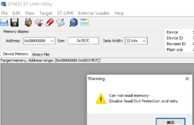

通过ST-Link Utility来解除Flash保护
在STLink连接目标板的情况下打开程序烧写软件ST-Link Utility,在菜单栏的Target下选择connect,因为这时候Flash已经被锁住了,能看到如下图所示的错误提示。
9e40f6ea-8ba1-11ed-bfe3-dac502259ad0.png?imageView2/2/w/1000
下面来操作如何解除Flash保护。     请确保当前已经正确连接了STLink和目标板,在菜单栏Target里打开Option Bytes...选项,发现在这里Read Out Protection选项是Enable,这个表示无法通过SWD读取STM32内部Flash的程序。

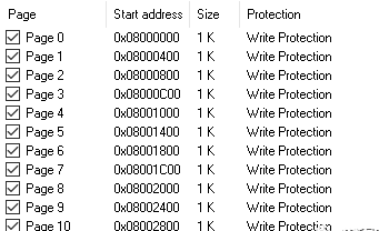

在菜单栏Target里打开Option Bytes...选项,可以看到下面有Flash sector protection选项。选择Select all之后,发现所有Page的Protection项都已经变成Write Protection了,只要选择Apply选项就可以对Flash进行写保护,如下图所示。
