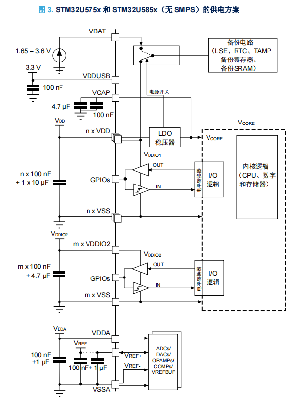

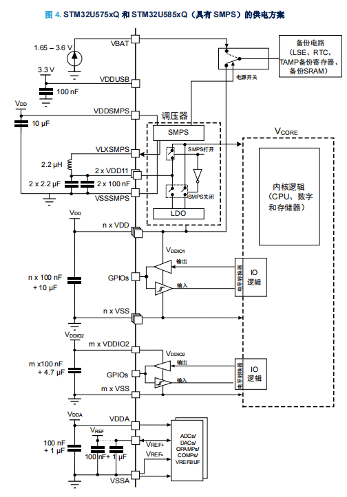

2.2 电源方案
器件通过稳定的 VDD 电源供电,如下所述:
• VDD 引脚必须连至带有外部去耦电容的 VDD:封装的 10 μF(典型值,最低 4.7 µF)单个钽电容或陶瓷电容,及每个 VDD 引脚的 100 n 陶瓷电容。
• VDD11 引脚仅出现在有 SMPS 的封装上。SMPS 降压转换器需要在 VLXSMPS 和 VDD11 引脚之间连接一个2.2 μH(典型值)外部陶瓷线圈。此外,将 VDD11 引脚上的两个 2.2 μF 电容连接到 VSSSMPS 引脚。接着,需要在每个 VDD11 引脚和接地之间连接一个 100 nF 陶瓷电容。
• VCAP 引脚仅出现在标准封装(无 SMPS)上。它需要将一个 4.7 µF(典型值)外部去耦电容连接至 VSS。如果有两个 VCAP 引脚(UFBGA169 封装),则每个 VCAP 引脚必须连接至 2.2 µF(典型值)电容(最大4.7 µF)。此外,需要在每个 VCAP 引脚和接地之间连接一个 100 nF 陶瓷电容。
• VDDA 引脚必须连至两个外部去耦电容,100 nF 陶瓷电容和 1 µF 钽电容或陶瓷电容。可采用更多措施过滤数字噪声:VDDA 可通过铁氧体磁环连至 VDD。
• VDDIO2 引脚必须连接至 4.7 µF 的外部去耦电容、钽电容或陶瓷电容。此外,每个 VDDIO2 引脚需要一个外部 100 nF 陶瓷电容。
• VDDUSB 引脚必须连接至外部 100 nF 陶瓷电容。
• VREF+引脚可通过外部电压参考提供。这种情况下,必须在此引脚上连接外部 100 nF + 1 μF 钽或陶瓷电容。它也可由 VREFBUF 内部供电。这种情况下,此引脚上必须连接外部 100 nF + 1 μF(典型值)电容。
• VBAT 引脚可连接至外部电池来保持备份域内容:
– 当 VDD 存在时,可通过 5 kΩ 或 1.5 kΩ 的内部电阻为 VBAT 上的外部电池充电。这种情况下,用户可以根据预期的放电时间插入一个电容(建议 1 µF)。
– 如果没有使用任何外部电池,建议将该 VBAT 引脚连接到带有 100 nF 外部去耦电容的 VDD 上。
• VDDUSB 引脚在出现在封装中时可以连接至 100 nF 的陶瓷电容。
下图详细介绍了有 SMPS 和无 SMPS 封装的供电方案。

提示
• SMPS 和 LDO 稳压器同时提供 VCORE 电源,具体取决于应用需求。但是,同时只能有其中一个稳压器为有效。当 SMPS 有效时,它在通过 SMPS VLXSMPS 输出引脚提供的两个 VDD11 引脚上向VCORE 馈电。然后,在每个 VDD11 引脚上需要一个 2.2 µH 线圈和 2.2 μF 电容。LDO 在有效时向 VCORE 供电并使用VDD11 引脚上的相同去耦电容对其进行调节。
• 需要在每个 VDD11 引脚/焊球附近添加一个 100 nF 的去耦电容。

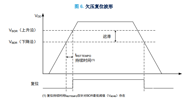

2.4.1 欠压复位(BOR)
器件具有欠压复位(BOR)电路。除关断模式外,BOR 在所有功耗模式下均激活,且不可禁用。BOR 监测备份域电源电压,即在存在时为 VDD,不存在时为 VBAT。
通过选项字节,可对 5 个 BOR 阈值进行选择。
上电期间,BOR 将使器件保持复位状态,直到电源电压 VDD 达到指定的 VBORx 阈值。当 VDD 降至所选阈值以下时,将使器件复位。当 VDD 高于 VBORx 上限时,释放器件复位,系统可以启动。
有关欠压复位阈值的详细信息,参见数据手册的电气特性部分。

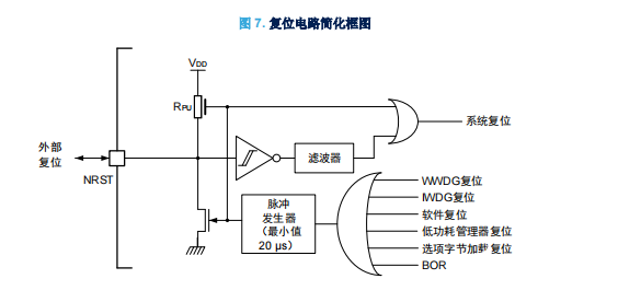

2.4.2 系统复位
除了寄存器 RCC_CSR 中的复位标志和备份域中的寄存器外,系统复位会将其它全部寄存器都复位为复位值。
只要发生以下事件之一,就会产生系统复位(参见参考手册以了解更多详细信息):
• NRST 引脚低电平(外部复位)
• 窗口看门狗事件(WWDG 复位)
• 独立看门狗事件(IWDG 复位)
• 软件复位
• 低功耗模式安全复位
• 选项字节加载复位
• 欠压复位
这些源均作用于 NRST 引脚,该引脚在时延阶段中始终保持低电平。通过启动选项字节选择复位服务入口向量。
芯片内部的复位信号会向 NRST 引脚上输出一个低电平脉冲。脉冲发生器可确保每个内部复位源的复位脉冲都至少持续 20 µs。对于外部复位,在 NRST 引脚处于低电平时产生复位脉冲。
内部复位情况下,内部上拉 RPU 失效,从而节约功耗。

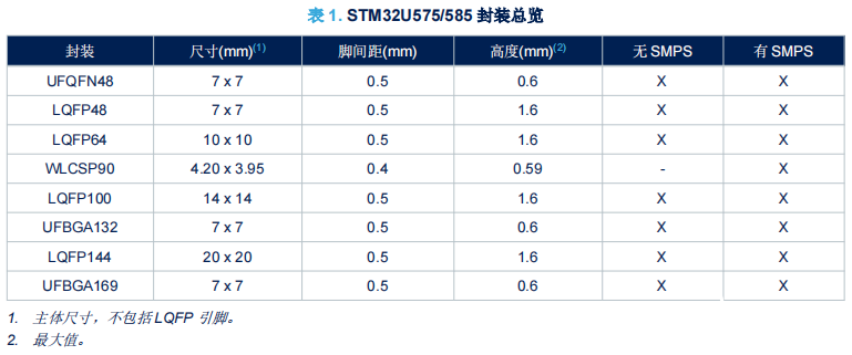

3、封装
3.1 封装总览
封装选择必须考虑一些主要取决于应用的限制。
下面汇总了最常见的一些限制:
• 需要的接口数量:部分封装可能缺乏某些接口。某些接口组合在有的封装上可能没有。
• PCB 技术限制:窄间距和高焊球密度可能要求更多的 PCB 层数和更高级的 PCB。
• 封装高度
• 可用的 PCB 面积
• 噪声发射或者高速接口的信号完整性
• 更小的封装通常具有更好的信号完整性。由于窄间距和高焊球密度需要多层 PCB,这样可以有更好的电源/地分布,因此这一点得到进一步增强。
• 与其它器件的兼容性
