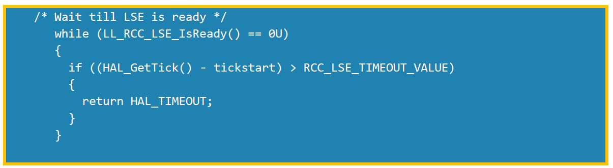

由于前面都是用客户的电脑和程序调试,客户的电脑上的Keil 版本不能单步调试。针对客户的问题,基于STM32WL AT slave 例程,运行在客户样机上发现现象一致,也是卡死在HAL_RCC_OscConfig 。但使用单步调试进入HAL_RCC_OscCongig 里面发现,卡死具体的原因不是HSE,而是LSE 初始化出了问题,一直在等待LES ready 的信号。具体代码如下:
wKgZomUDwyqAK_j-AABc2Bf3Ez4551.png?imageView2/2/w/1000

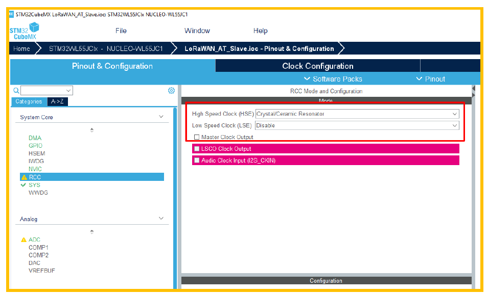

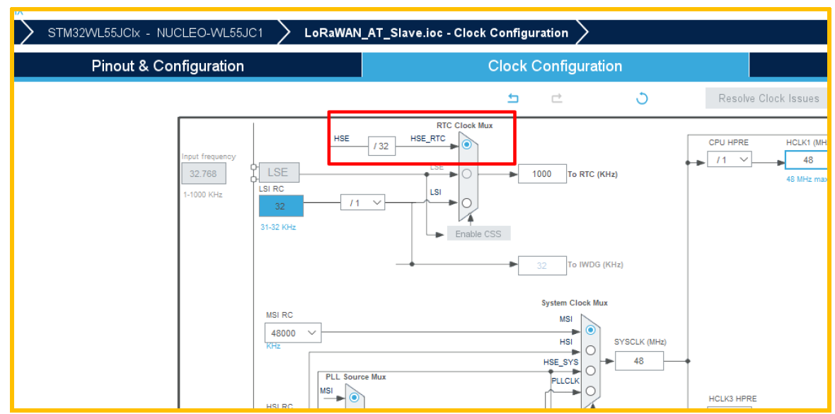

针对上面的分析,把RTC时钟源更改为HSE_RTC,如下图一,图二, AT slave例程可以正常运行,32MHZ晶振可以起振,使用AT指令可以测量出RF有正常发射出信号。
wKgaomUDwyuAAX_fAAGGbCwByZg291.png?imageView2/2/w/1000
图一
wKgZomSmlaGAKuc-AADWP7cQ324371.jpg?imageView2/2/w/1000
图二

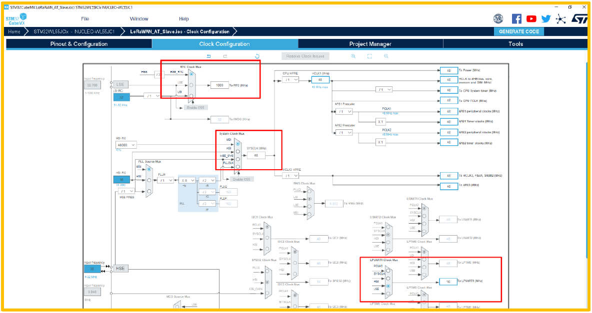

同时,对于客户需要使用LPUART,可以按照图三的时钟配置验证:
wKgaomUDwy6AZqPxAAI0Q4cVU5Y942.png?imageView2/2/w/1000
图三

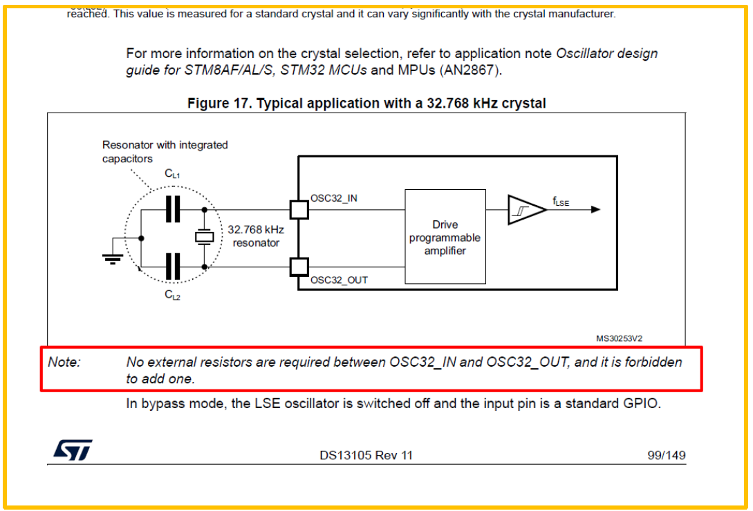

而在STM32WL 规格书 DS13105 Multiprotocol LPWAN 32-bit Arm Cortex-M4 MCUs, LoRa, (G)FSK, (G)MSK, BPSK, up to 256KB Flash, 64KB SRAM (version 8)中明确表示禁止在32.768KHz 晶振的OSC32_IN 和OSC32_OUT引脚中间添加反馈电阻。如下图五:
wKgaomUDwzOAaakBAALox9cGMU8975.png?imageView2/2/w/1000
图五
后面按规格书要求,去掉客户样机上的R34 1M电阻,32.768KHz 晶振就可以正常起振,程序不会再卡死在LSE初始化。问题得到解决。

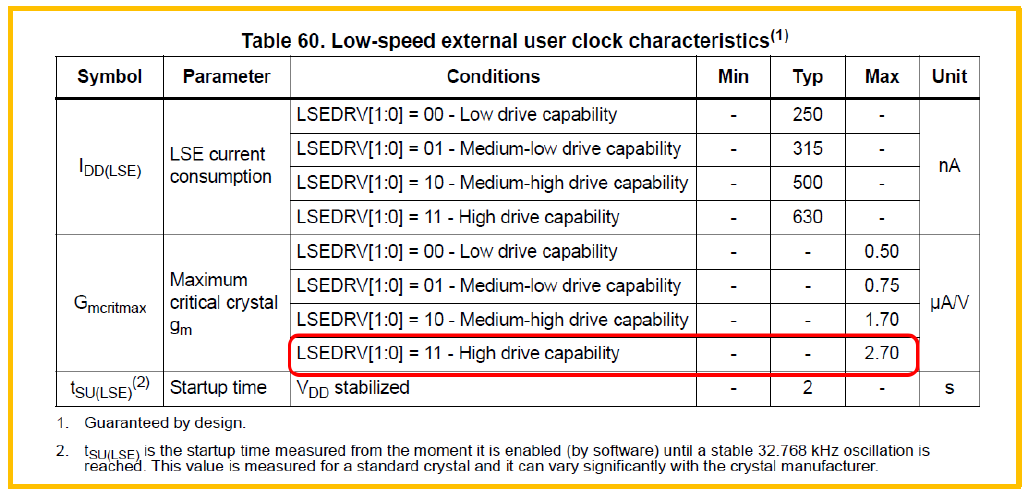

另外,根据AN2867 关于STM32MCU晶振的参考设计要求,从客户晶振规格书查到下面参数:
ESR=90K 欧姆
CL = 12.5pF
C0 = 1.3pF
计算得到跨导:gmcrit=2.9032uA/V
可以看到跨导大于STM32WLE5JBI6规格书中LSE最大驱动能力2.7uA/V,如图六示:显然增益裕量不符合起振条件即Gainmargin>5
wKgZomSmlaGAQ62cAAGFmSwxLcM829.jpg?imageView2/2/w/1000
图六
所以最后也建议客户后续更换符合STM32WL规格书要求的32.768KHZ 晶振。具体晶振选型可以参考AN2867。
