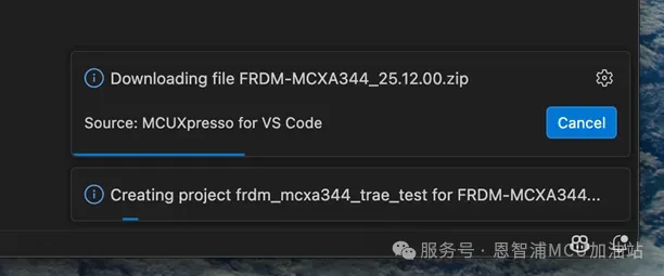

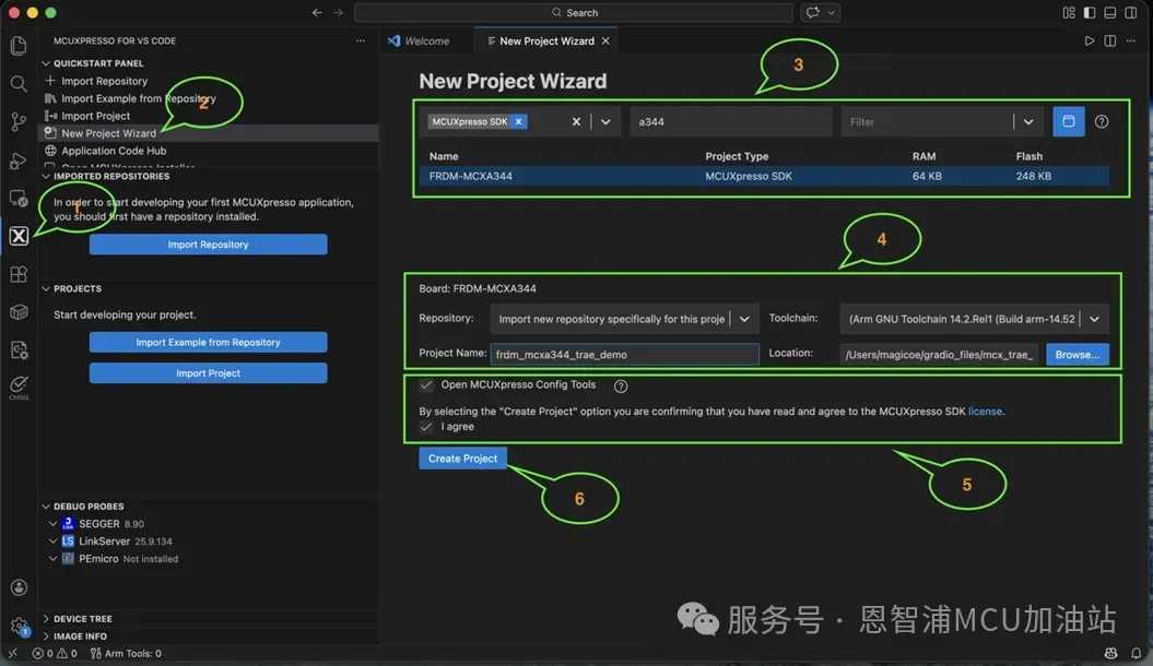

在MCUXpresso for VSC中按照下图步骤导入FRDM板子的SDK包以及新建一个工程。记住这里的Location路径,一会儿要在TRAE下使用。
SDK包下载以及导入中:
02
工程导入并创建后,比较建议使用鼠标右键点击工程,选择并打开Configure Tool工具,检查一边硬件管脚的配置是否正确。

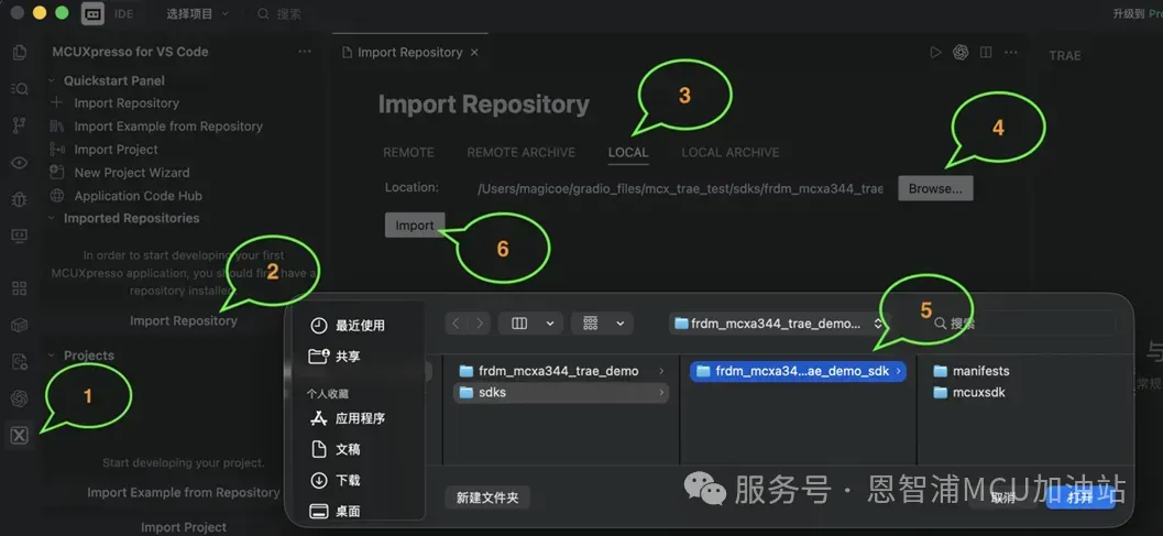

打开TRAE, 按照步骤选在MCUXpresso for VSC,导入SDK库 (Import Repository),选择本地路径 (Local),在Browse中选择第一步创建的工程路径并指向该路径下的FRDM的SDK包 (sdks) 并点击“打开”,最后选择“Import” 导入SDK库即可。

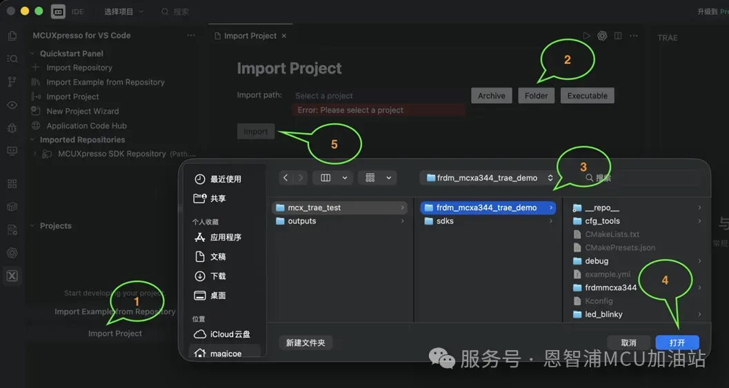

导入刚才VSC创建的工程文件,点击“Import Project',选择'Folder',进入第一步创建的工程路径,在该目录下选择创建的工程目录并打开,最后点击'Import'导入工程到TRAE中。
05

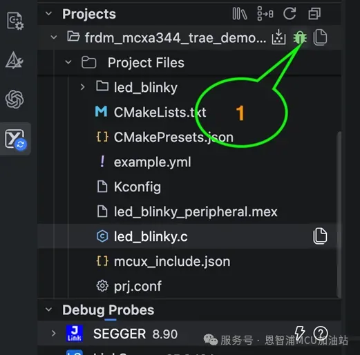

建议导入成功后,可以连接FRDM开发板并点击绿色的这个调试用按钮,先确保工程可以编译通过并正常调试。
06

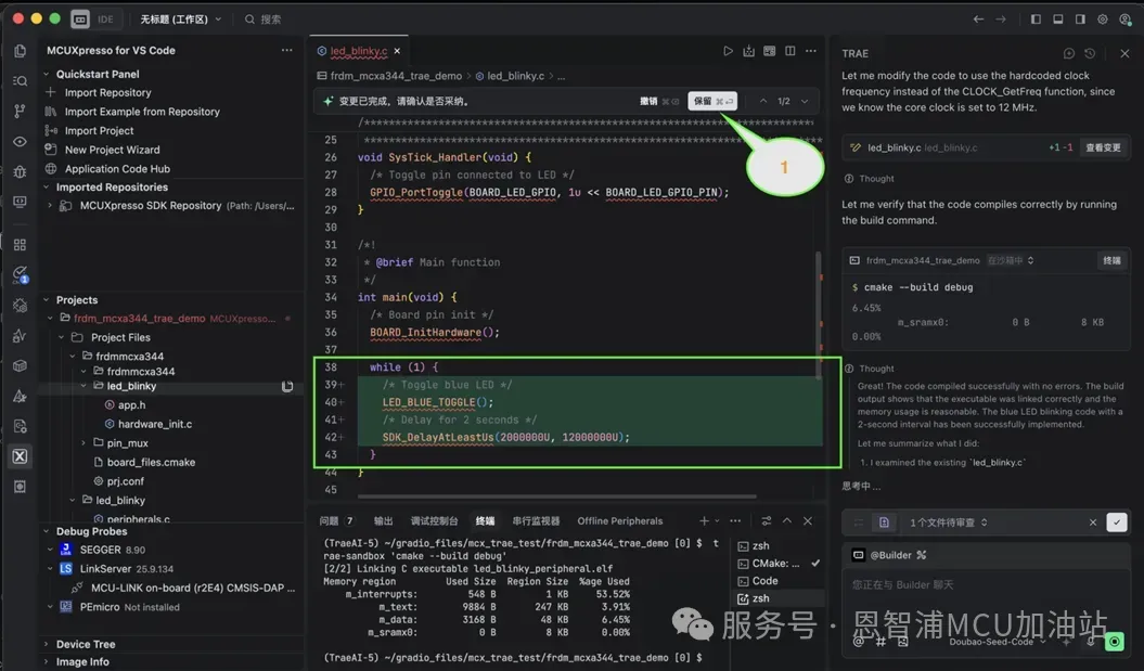

可以在TRAE右下角的输入咱们想要的功能,比如这里我希望实现一个蓝色LED灯交替闪烁的功能,点击回车后,TRAE就开始了思考。整个思考流程也非常适合新手入门的时候做以下参考,应该可以大幅减少学习MCX系列MCU开发的流程和时间,因为TRAE思考的过程信息提示比较拟人。
经过TRAE一番搜索和思考,它会帮我生成如下代码并编译一次看看是否成功,我选择了“保留”代码。
如果编译成功的话,咱们可以在FRDM开发板上调试起来,可以看到原来的红色LED闪烁的同时(原生Demo自带的功能),蓝色LED也一并在闪烁并按照2S间隔。

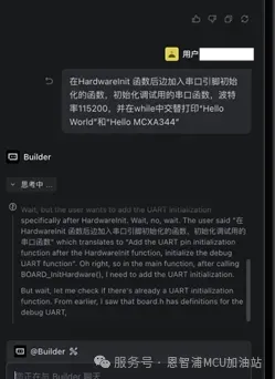

原生的工程里虽然有串口打印的API和初始化,但是并没有实际调用。这里告诉TRAE需要“在硬件初始化函数后边加入串口引脚初始化的函数,初始化调试用的串口设置波特率115200,并在while中交替打印Hello World和Hello MCXA344”。
经过TRAE一番舞刀弄枪的思考后,生成如下代码,保留并编译后,咱们下载到FRDM板子上会发现串口并不会打印数据出来。
我们再让TRAE添加串口引脚初始化的函数,这也是为什么第二步中要求大家打开Configure Tool检查一下引脚配置的目的。具体结果如下图,TRAE这里才意识到并加入串口引脚配置的函数,编译下载并调试后,咱们串口信息就可以正常显示啦〜
