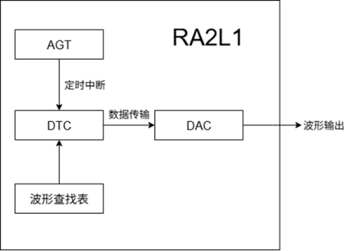

系统架构
12fb288a-fcc8-11f0-92de-92fbcf53809c.png?imageView2/2/w/1000
图1.系统架构
DAC模块:负责最终的数模转换与电压输出。
AGT模块:作为系统的“节拍器”,产生固定周期的中断来触发数据传输。
DTC模块:作为“数据搬运工”,在每次AGT中断时,自动将LUT中的下一个数据点送至DAC。

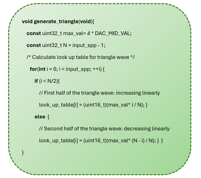

三角波查找表
采用分段线性计算方式。前半周期线性递增,从0上升到最大值;后半周期线性递减,从最大值下降到0,形成对称的三角波形。计算公式基于当前采样点位置与总采样点数的比例关系,通过简单的线性插值即可得到每个点的输出值。
三角波查找表函数
14041fa2-fcc8-11f0-92de-92fbcf53809c.png?imageView2/2/w/100015577886-fcc8-11f0-92de-92fbcf53809c.png?imageView2/2/w/1000

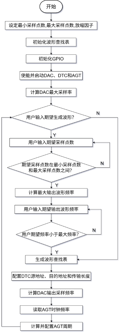

软件流程
14041fa2-fcc8-11f0-92de-92fbcf53809c.png?imageView2/2/w/1000160674bc-fcc8-11f0-92de-92fbcf53809c.png?imageView2/2/w/1000
图2. 主流程

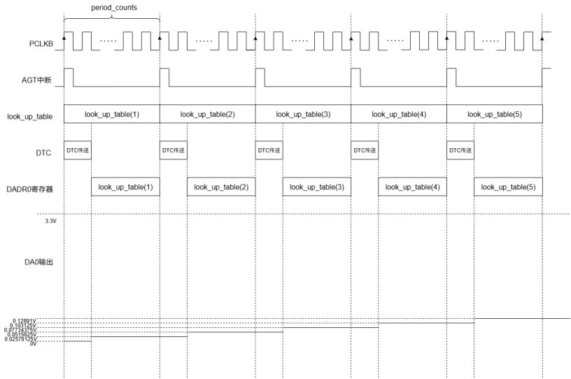

系统时序
1663c842-fcc8-11f0-92de-92fbcf53809c.png?imageView2/2/w/1000
图3.系统时序图

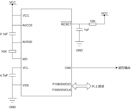

硬件配置
18214cfe-fcc8-11f0-92de-92fbcf53809c.png?imageView2/2/w/1000
图4.硬件配置示例

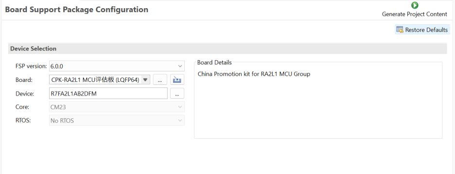

由于例程中使用的开发板为CPK开发板,因此在首次使用时需要导入BSP文件,导入方法见《向FSP中添加CPK评估板的BSP》。导入BSP文件后可选择CPK-RA2L1评估版,请确认configuration.xml中的BSP信息与图6一致。
向FSP中添加CPK评估板的BSP
https://www.renesas.cn/zh/document/gde/fsp-cpk-bsp?r=1596841
1a4fd586-fcc8-11f0-92de-92fbcf53809c.png?imageView2/2/w/1000
图6.参考例程中BSP信息

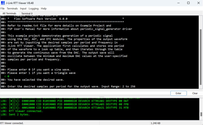

交互控制

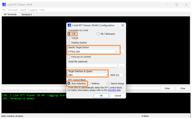

打开J-Link RTT Viewer,选择连接方式,将“Specify Target Device”设定为“R7FA2L1AB”,“RTT Control Block”选择为“Auto Detection”,点击“OK”后即可连接到开发板。
1aaf2950-fcc8-11f0-92de-92fbcf53809c.png?imageView2/2/w/1000
图7.J-Link RTT Viewer配置信息

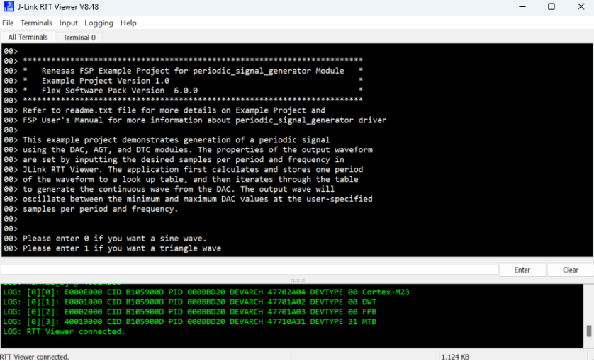

成功连接到开发板后可看到如图8的工程信息,包括工程版本、FSP版本、例程说明等等。
1b08cc26-fcc8-11f0-92de-92fbcf53809c.png?imageView2/2/w/1000
图8.J-Link RTT Viewer工程信息显示

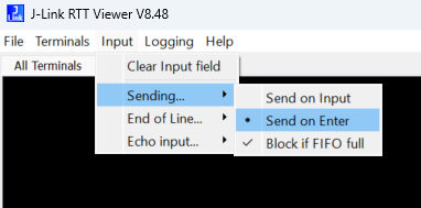

如图9所示,用户需要对J-Link RTT Viewer中发送数据的方式进行以下设置。
1b698f48-fcc8-11f0-92de-92fbcf53809c.png?imageView2/2/w/1000
图9.J-Link RTT Viewer输入设置

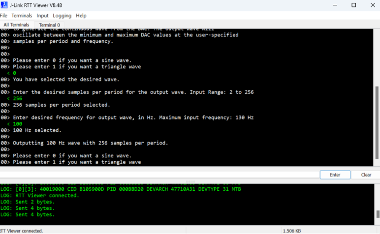

参照图8中的提示,用户输入“0”可以选择生成正弦波,输入“1”可以选择生成三角波,首先输入“0”选择正弦波输出,如图10所示。
1bc11ad8-fcc8-11f0-92de-92fbcf53809c.png?imageView2/2/w/1000
图10.选择正弦波输出

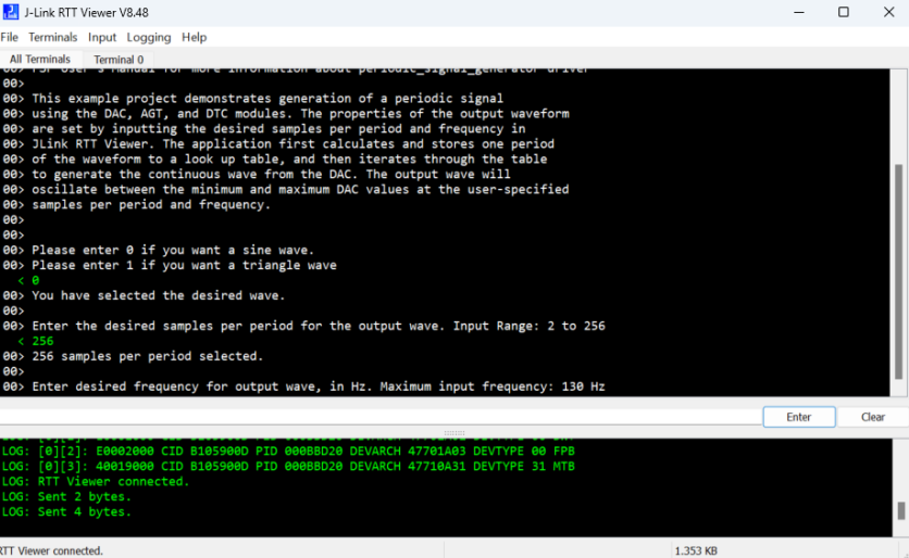

根据图10中的信息,下一步需要输入期望采样点数,注意输入值需要在2到256之间。
1c19988e-fcc8-11f0-92de-92fbcf53809c.png?imageView2/2/w/1000
图11.输入期望采样点数
最后需要输入期望输出波形频率,注意波形频率的最大值已根据期望采样点数计算得出,因此输入的期望频率需要小于最大波形频率。
1c74b868-fcc8-11f0-92de-92fbcf53809c.png?imageView2/2/w/1000
图12.输入期望频率

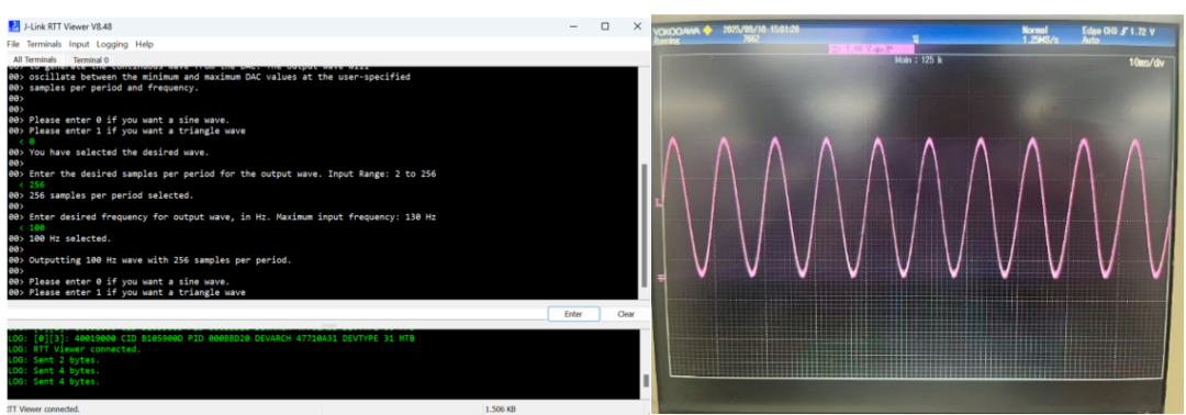

波形观测
图13为输入“0”后生成采样点为256,频率为100Hz的正弦波输出结果。
1cccdfa2-fcc8-11f0-92de-92fbcf53809c.png?imageView2/2/w/1000
图13.正弦波输出结果
图14为输入“1”后生成采样点为256,频率为100Hz的三角波输出结果。
1d2a9124-fcc8-11f0-92de-92fbcf53809c.png?imageView2/2/w/1000
图14.三角波输出结果
