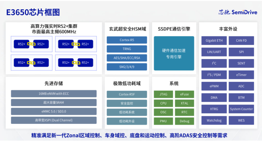

第一,处理能力方面,E3650的优势体现在多个维度。该芯片采用领先的22nm车规工艺,主频达到同品类最高的600MHz,配备最多6个可用核心,算力折合约8 KDMIPS。采用多级存储架构,搭载16MB 先进非易失性存储器和超过4MB的SRAM。同时,在高性能运行前提下,还实现了出色的功耗控制与散热表现,对比同档位海外竞品优势明显,OTA升级速度也位居行业头部。
尤其在制程方面,早在海外厂商普遍采用40nm工艺的阶段,芯驰就已率先布局更先进制程。从行业趋势来看,随着功能集成度提升,核心域控的MCU将迅速向先进工艺发展。未来3~5年22nm与28nm会是车控MCU主流制程,紧接着,16nm或将大规模落地。芯驰座舱SoC早已量产车规16nm,对先进工艺的掌控具备丰富经验。
第二,通信网络能力方面,E3650针对区域控制器场景进行了全方位强化。芯片配备多路千兆以太网接口,集成CAN、LIN、SPI等主流通信接口,可满足复杂的车载通信需求;搭载专为区域控制器定制的通信加速硬件模块,这一技术在国内非常领先。同时,由于区域控制器往往需要与众多的传感器、执行器交互,E3650集成了同品类产品中数量最多的可用GPIO,有效解决传统区域控制器需要外扩大量IO芯片导致的系统复杂度高、成本高等问题,单芯片即可实现全功能集成,获得车企广泛认可。
第三,安全性方面,E3650全面覆盖信息安全与功能安全两大维度,均达到国内外最高标准。芯片不仅满足国密标准与ISO 21434,更是原生硬件支持国密算法,这是过去海外竞品的传统短板;功能安全层面,芯驰一贯遵循功能安全产品级ASIL-D标准。
第四,性价比方面,E3650兼具小型化与高成本效益的优势。芯片在集成丰富功能的前提下,footprint尺寸仅为19×19mm,较同档位竞品缩小一半,配合减少外围扩展芯片的设计,实现PCB板卡小型化,精准切中车企痛点;同时,整体方案性价比优势突出,进一步增强产品竞争力。
