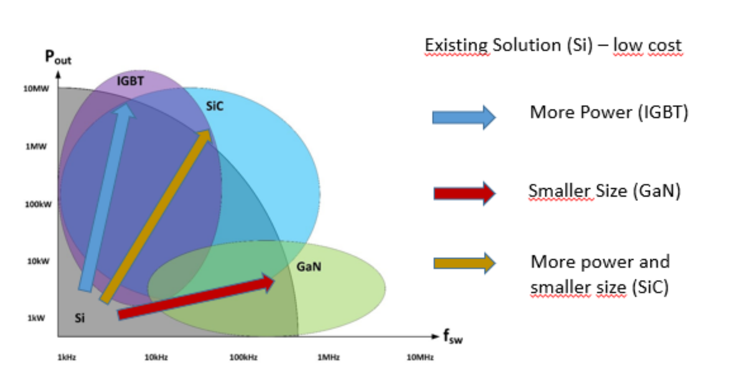

为了实现这一基本效率目标,电力电子行业正在向提高开关频率和电压过渡,同时仍试图平衡成本与性能并减小总体尺寸(图 1)。然而,实现这种转变需要集成下一代半导体器件,并定期发布新版本的功率 MOSFET 以及宽带隙 SiC 和 GaN。
这给设计工程师带来了挑战:在开关功率晶体管技术持续进步的背景下,如何才能保证功率驱动产品不会过时,从而在不需要不断重新设计的情况下利用这些新一代技术?
image.png?imageView2/2/w/1000
图 1:开关频率越高,解决方案尺寸就越小,但晶体管技术的选择取决于输出功率并受限于成本。

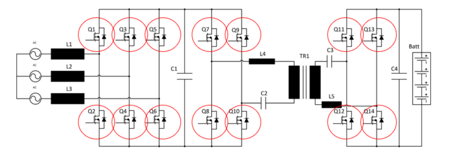

以典型的电源设计需求为例:电动汽车需要一种高效、紧凑的先进三相电池充电器解决方案。采用双向功率驱动,同时在两个方向上应同样有效:交流转直流和直流转交流。交流侧应具有有源功率因数控制 (PFC),直流侧应具有低开关损耗,并与电压高达 800 VDC 的电池包连接。该设计需在高开关频率下运行,以减小电感元件的尺寸和重量。
图 2 所示为一种可能的解决方案,其中结合了三相 PFC、全桥双向 LLC 和有源整流器。该解决方案需要 14 个功率晶体管,为实现最佳性价比,可以混合使用 MOSFET、SiC 和可用的 GaN 器件。
图 2:双向电动汽车电池充电器设计的可能解决方案。
所有功率晶体管都需要使用单独的栅极驱动器,高侧晶体管(Q1、Q3、Q5、Q7、Q9、Q11 和 Q13)还需要电隔离。如果栅极驱动器具有单独的 Out+ 和 Out- 引脚,则可以在导通和关断周期使用不同的栅极电阻来优化开关特性。此外,还可以选择隔离 Vpos 和 Vneg 以在导通周期期间充分增强晶体管,并在关断周期期间快速对栅极电容进行放电。负“关断”电压还可消除因源极电感造成的错误导通,从而提高开关可靠性[有关负栅极驱动电压(也适用于低侧开关)需求的详细分析,请参阅 RECOM 网站中提供的白皮书“使用 IGBT 和 SIC MOSFET 来设计可靠耐用之晶体管电路” ]。这就是问题所在:不同的开关技术以及不同版本的晶体管,其最大栅极驱动电压不尽相同(图 3)。

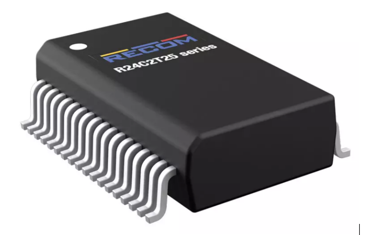

RECOM 发布了此类产品:RxxC2T25S。这是一款采用 SOIC 封装的 SMD DC/DC 转换器,并带有集成隔离变压器(图 4)。通过改变反馈分压器电路中的电阻值,可以将输出单独设置为处于 +2.5 V 至 +22.5 V 和 -2.5 V 至 -22.5 V 的范围内,这意味着只要组合输出在 18 至 25 V 范围内,一种电源解决方案即可提供 +15/-9、+20/-5、+18/-4、+15/-3 或任何其他输出电压组合。这支持设计人员通过更改 BoM 电阻值(而不是 PCB 设计),在一级和二级功率晶体管供应商之间轻松切换。这也意味着,如果推出具有 +14.5/-3.5 V 最佳栅极驱动电压的全新一代功率晶体管,则该解决方案足以满足未来需求。最后,输出电压可独立调节,这对于将栅极驱动到非常接近绝对最大值电压电平以获得尽可能高的开关效率至关重要。
图 4:采用 SOIC 封装的隔离 DC/DC 转换器,具有可编程的非对称稳压输出。

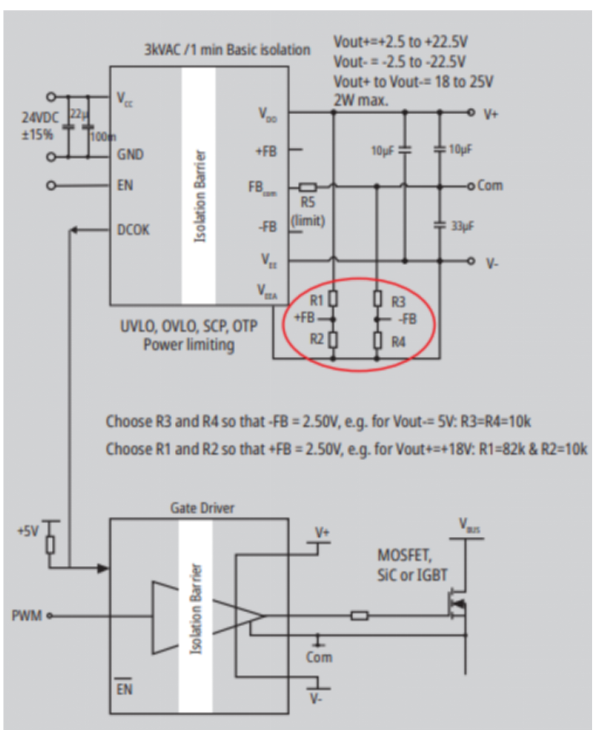

欠压锁定功能意味着,只有输入电压和输出电压都稳定后,才会激活 DC-OK 引脚,因此该引脚可以连接到栅极驱动器上的使能引脚,以确保从首个开关周期开始就处于稳定状态(图 5)。
图 5:使用 RxxC2T25S 的全面隔离栅极驱动器解决方案。R1-R4 设置输出电压。
