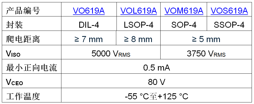

美国 宾夕法尼亚 MALVERN、中国 上海 — 2026年3月24日 — 日前,威世科技Vishay Intertechnology, Inc.宣布,推出全新系列光电晶体管光耦合器---VOx619A,该系列产品在温度变化的环境下支持高线性电流传输比(CTR)和0.5 mA的低正向电流。Vishay VOx619A系列有四种封装选择:DIL-4、长爬电距离型LSOP-4、紧凑型SOP-4和半间距SSOP-4,支持高达+125 °C的高温工作环境,可提高工业应用的精度和能效。
相比上一代解决方案,该系列光耦合器的正向电流降低了50 %,这使得在微出行、工业、能源计量、通信和消费品应用中的设计更加节能,从而减少功耗。在这些应用中,这些器件转为需要在DC/DC转换器、可编程控制器和电源中进行信号传输并具备电气隔离和噪声隔离而设计。它们还能够与电流驱动能力有限的器件(如微控制器)配合使用。
传统光耦合器的电流传输比(CTR)在温度达到25 °C 时可能会下降到规定值的50%以下,而VOx619A系列在整个宽温度范围内CTR保持在> 75 %。这种线性特性确保了信号的高保真传输,这对于需要精确数据处理的应用至关重要。上一代解决方案的温度范围仅限于+110 °C(传统耦合器通常仅能承受+85 °C),而VOx619A系列支持更大的温度范围,保证了在极端条件下的可靠性能。
VOx619A系列器件配备了一个与光电晶体管检测器光学耦合的红外发射二极管。 DIL-4和LSOP-4封装的光耦合器提供了高达5000 VRMS的最大额定隔离电压,爬电距离和电气间隙分别为≥ 7 mm和≥ 8 mm。SOP-4和SSOP-4封装的器件提供更紧凑的选项,以节省电路板空间,同时提供3750 VRMS的电压隔离,爬电距离和电气间隙≥ 5 mm。这些光耦合器符合RoHS标准,无卤素,满足Vishay绿色标准。
器件规格表:
image.png?imageView2/2/w/1000
