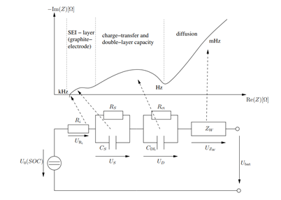

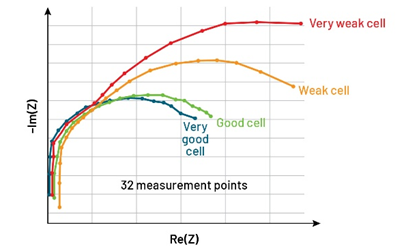

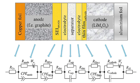

电化学阻抗谱(EIS)为电池状态评估提供了更深入的分析手段。通过在电池上施加多频交流信号并测量响应,可以获得覆盖宽频范围的阻抗谱数据,从而分离不同电化学过程的贡献。
通过模型拟合,工程师可以提取多个关键参数,包括反映导电路径的欧姆阻抗、表征界面反应效率的电荷转移阻抗,以及描述离子扩散过程的扩散阻抗。这种从高频到低频的分析方法,使得电池内部状态可以被更加系统地量化。
基于这些数据构建的模型,能够支持电池寿命预测、性能优化以及潜在风险评估,从而为电池设计与应用提供更具前瞻性的决策依据。

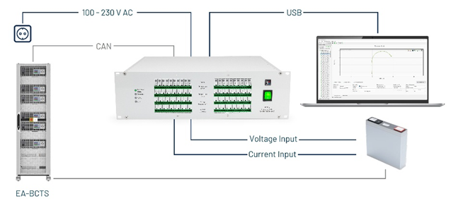

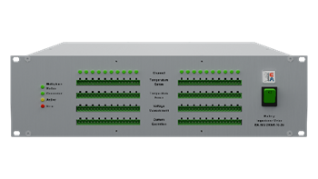

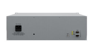

以EA-BIM 20005系列多通道电池阻抗测试仪为例,其通过并行测试与自动化集成设计,使EIS检测能够适配产线节拍要求。同时,系统集成功率模块与温度采集功能,可在电池实际工作状态下实现同步测量,避免对生产流程的干扰。
其核心优势体现在:
  1.  极高吞吐效率:20通道测量能力,通过内置的复路器依次对20枚电芯进行EIS测试,秒级检测,完美匹配产线节奏。
  2. 集成化设计:内置功率模块(5V/1A输出),无需外接充放电设备,即可在电池真实的充放电工作过程中进行同步、并行、无损的EIS测量,实现了“测试不打断流程”。
  3. 宽频覆盖与精准测温:1mHz-10kHz的宽频率范围满足深度分析需求,并配备20路高精度PT100温度采集通道,实现电-热数据的同步监控。
  4. 工业级易集成:19英寸3U标准机架式设计,可轻松集成至自动化测试机柜,标配USB/CAN接口及免费上位机软件,方便集成与数据分析。
