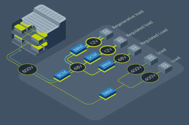

Vicor48V区域电源模块使汽车制造商能够将汽车中的电线规格降低到10,同时为需要48V电源的设备提供高压电源。但们也可以为汽车制造商希望继续使用的那些传统设备提供12电源,直到他们测试并开发出最终的48V替代品,Green
一些汽车制造商解决这个问题的办法是,安装一个12V电池来运行单独的12V供电网络,但Vicor的电源模块可以将电动汽车高压电池的电源转换为低压,因此不需要单独12V电池。这样就可以将汽车重量减轻29磅,消除电动汽车由于牵引电池而过重的担忧
Vicor的电源模块可以将电动汽车电池的高压转换为车载设备所需的低压。
我们的DC-DC转换设备工作速度非常快,使我们可以创建一个虚拟电池而不是48V电池”Green解释说我们能够以每秒800万安培的速度转换电源大多数电池输送电源的速度一样快甚至更快
