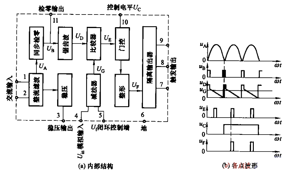

KTM03型集成触发电路的内部结构及各点波形如图16-18所示。
图中,1、2为交流输入端(14—16V);3为稳压输出端(+12V、50mA);4为Ui。模
拟输入端(同相端);5为UF闭环控制端(反向端);6为地}7、8、9为触发输出端;10
为选通端;11为检零输出端。
