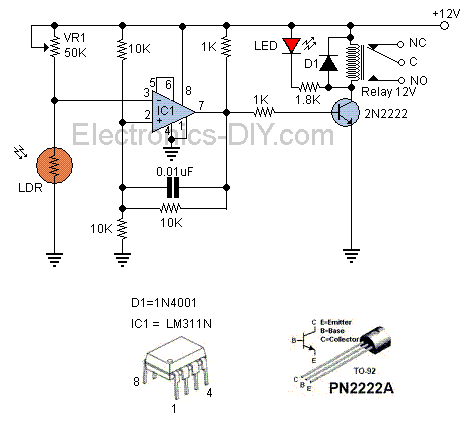

一个简单的光/暗激活继电器开关电路,适用于许多应用,如根据环境光水平自动切换商店橱窗或房间的灯光。该电路使用一个光敏电阻(LDR)。包含了一个光/暗选项。使用术语“光/暗”是因为电路板上有一个PCB安装的开关。在一个开关位置,光到暗的过渡将激活继电器。在另一个位置,需要暗到光的过渡。因此,您可以使用检测器上的光线减弱来打开一个常开电路或关闭一个常闭电路。当LDR未被覆盖时继电器开启,当LDR被覆盖时继电器关闭。调整VR1以设置光灵敏度。LED将与继电器同时点亮。
电源:12 至 15V 直流
继电器触点额定值:5A / 240V 交流
