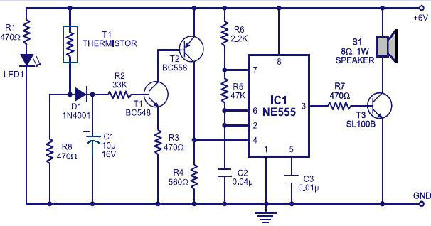

热敏电阻在高温时提供低电阻,在低温时提供高电阻。这种现象在这里被用于检测火灾。IC1 (NE555) 被配置为一个自由运行振荡器,工作在音频频率。晶体管T1和T2驱动IC1。IC1的输出(引脚3)连接到晶体管T3(SL100)的基极,后者驱动扬声器产生警报声。NE555的频率取决于电阻R5和R6的值以及电容C2。当热敏电阻变热时,它通过二极管D1和电阻R2为正电压提供一条低电阻路径到晶体管T1的基极。电容C1充电到正电源电压,并增加警报开启的时间。
C1的值越大,施加到晶体管T1 (BC548) 基极的正向偏置就越大。由于T1的集电极连接到晶体管T2的基极,晶体管T2向IC1 (NE555) 的引脚4(复位)提供正电压。电阻R4被选择以便在缺少正电压时NE555保持不活动状态。当热敏电阻与正电源电压连接冷却并提供高电阻路径时,二极管D1停止电容C1的放电。它还抑制晶体管T1的正向偏置。该电路可以由6V电池或6V电源供电。热敏电阻可以安装在耐热材料上,如云母,以防止因过热而损坏。LED在电源开关打开时作为指示。
