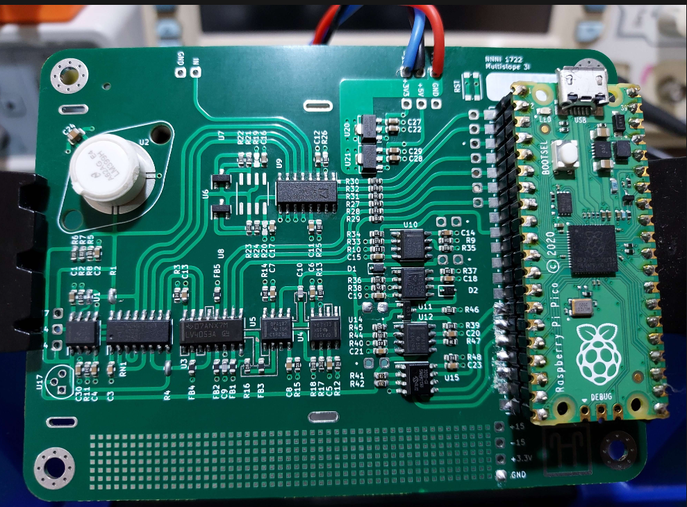

Multislope ADC:基于树莓派Pico自制高分辨率多斜率ADC(弄懂ADC)
设计简介
使用运算放大器、逻辑芯片和 Raspberry Pi Pico 共同构建。
这种类型的 ADC 通过计算将电容器充电到该电压所需的时间来测量模拟值。测量充电时间的简单版本有一些缺点,因此该项目通过测量充电和放电时间与电压的比较,从单斜率到多斜率。注意元件匹配和参考稳定性,这样的设计可以提供非常高分辨率的测量。
