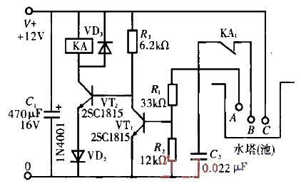

电路工作原理:当处于正常水位时,由于继电器在KA的常
闭(动断)触点KA,为闭合状态,电源经水体电阻,再经风、
Rz为VT.提供基极电流,使VT1达到饱和导通(一般水体电阻
R水=7~ 30 kΩ),电流Ib1,等于电源电压减去VT1的基极发射极压
降再除以R1与R水的和,即Ib1=(12 -0.7)/(33+30)≈
0.17 mA,在VT,的集电极负载电阻R3 =6.2 kfl,的前提下,VT1
已达饱和导通,VT2无基极电流而截止,KA保持释放状态。
