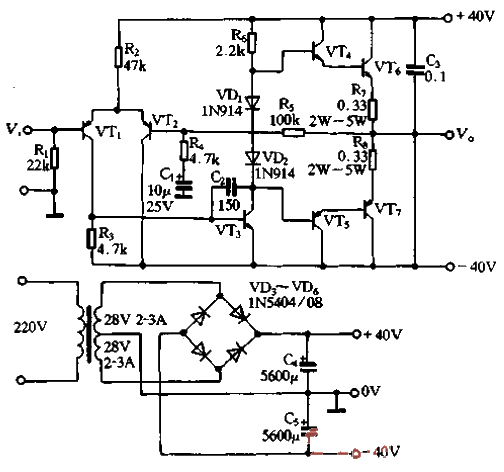

该电路结构十分简单,性能却十分优良。电路所用元件几乎不能再少一个,不仅可降
低制作成本,而且使调试也十分简单。它的原理如图2-5。
VTl、VT2采用了由聊伸管组成的差分输入级,这与大部分输入级采用NPN管的结
构不同。采用聊巾管的优点是管子的配对较容易且~致性较好,工作噪声较低。
VT3既作为电压放大级又兼作输出毁的推动级,因此要求该级应当有较高的电压增
益,以便为输出级提供足够的推动功率。
VT4~VT7组成复合全互补推挽输出级,vT5、Vr7组成互补推挽的PNP极复合管,
VT4、VT6组成NPN极复合管。两组复合管均以最简的结构方式进行组合,使电路元件
减少并且不用调整。但对复合管中的VT4和VL的穿透电流要求极小,以保证电路工作
的稳定。
