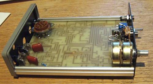

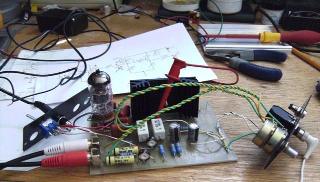

对于外壳,我使用了Lansing MicroPak "C";我在eBay上以约8美元找到。该物品是一些环绕解码器的过剩库存,附带RCA连接器和预冲孔面板。管座应为9针,这个是用于较老的pixie管,所以有更多孔,但9针完美匹配。
照片1: Lansing MicroPak 外壳和PCB
我使用RCA连接器用于输入,1/4英寸插孔用于输出,这是为了适应我的Grado SR125耳机,且面板上的孔是为1/4英寸插孔冲压的。

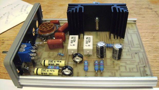

PCB有预先存在的焊盘和接地总线,因此这决定了组件的位置。如果你在原型板上构建,请确保留出空间供散热器和20欧姆电阻散热。确保用云母将MOSFET与散热器绝缘,并使用散热膏以改善热传递。MOSFET的引脚在12-13伏,如果短路到地,会损坏电源和组件。
照片2: 混合耳机放大器的构建
所有组件焊接后,我对单元进行了冒烟测试并进行了必要的修正。

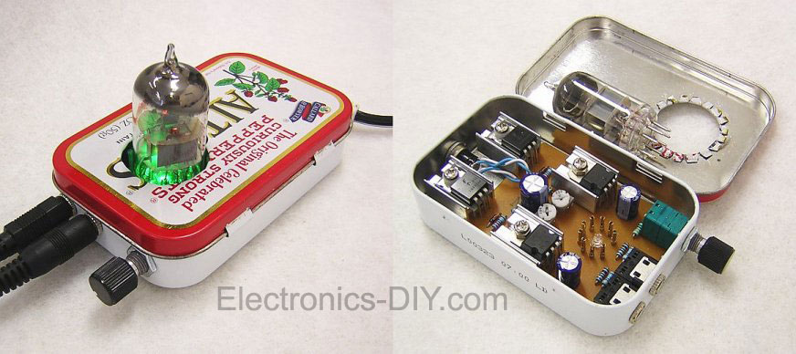

照片3: 电子管 / MOSFET 混合放大器冒烟测试
电子管加热器在12.6伏下消耗150mA,整个放大器在启动时消耗580mA,电子管预热后稳定在550mA;这需要几秒钟。我使用了佳能AD-360U开关电源,来自他们的小型喷墨打印机。由于MOSFET的漏极直接连接到正极轨,任何噪声都会被放大。该电源几乎没有噪声。

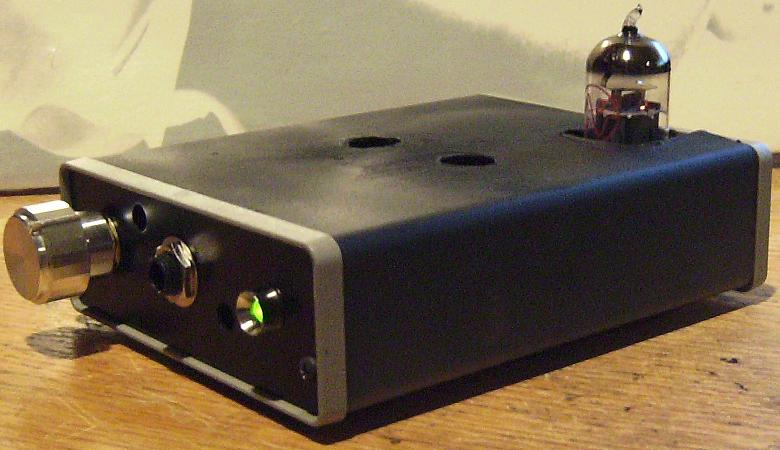

照片4: 混合耳机放大器 - 前视图

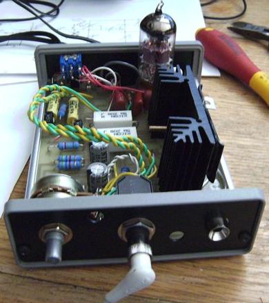

照片5: 混合耳机放大器 - 后视图

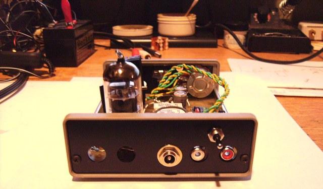

我使用一个12V muffin风扇降至9V来冷却放大器,顶部的两个孔允许空气涌入,前面板和后面板上的现有孔允许空气良好流动。
照片6: 电子管 / MOSFET 混合耳机放大器

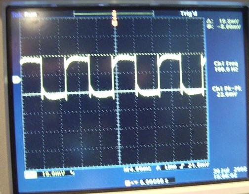

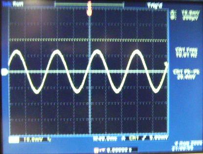

这里有一些10 Hz正弦波响应的示波器截图,以及100 Hz方波响应。性能非常一致,电压在大部分扫描范围内保持相同。TINA曲线显示在可听频谱范围内约19dB的增益。从我的Grado SR125耳机听到的声音清晰,低音紧凑。考虑到低电压和低组件数量,这个放大器非常不错。它可能不是真正的发烧级质量,但平均成本仅为40美元或更少。
照片7: 10Hz 正弦波
照片8: 100 Hz 方波响应
