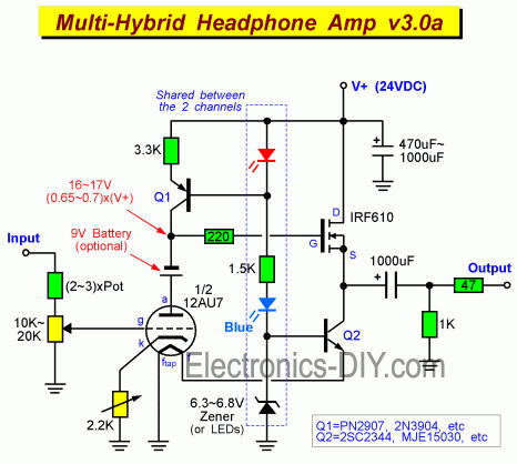

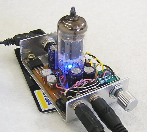

简单的混合耳机放大器DIY音频项目。罗杰斯组装了一个非常简单的混合耳机放大器。该耳机放大器使用12AU7/ECC82真空管作为电压增益级,以及一个IRF612 MOSFET跟随器偏置在A类,带有被动恒流源。这个项目的优点是,真空管和MOSFET都使用24V外部开关模式电源供电。继续阅读以获取关于12AU7真空管/IRF610 MOSFET混合耳机放大器的更多细节。
我一直对真空管放大器很感兴趣,但大多数DIY套件非常昂贵且使用非常高电压。因此,我决定构建一个价格低廉且零件最少的放大器,以驱动一对32欧姆的Grado耳机。在基于fa-schmidt设计构建了几个YAHA放大器和一个Szekeres MOSFET跟随器之后,我想知道两者组合起来听起来如何。因此,我将原理图构建到TINA-TI中,这是一个免费的基于SPICE的程序,用于在构建前测试电路,结果非常显著。从24VDC电源,在20Hz-100kHz范围内获得近20dB的增益。
如您在原理图和零件列表中所见,有不到30个分立元件,大多数DIY爱好者会从其他构建中拥有它们作为备用。我选择了12AU7/ECC82真空管,因为它可以在低电压下驱动,并且灯丝电压为12.6伏,因此无需进一步调节电压。我在第一级使用了1/4W电阻,在第二级使用了2W电阻。2W电阻可能过大,但我不想以后更换它们。20欧姆电阻必须至少为5W,并且不要使用线绕电阻,因为其感性特性会扭曲响应曲线。
