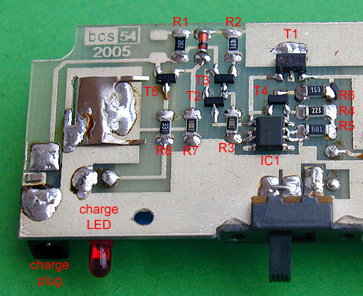

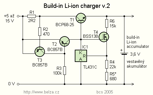

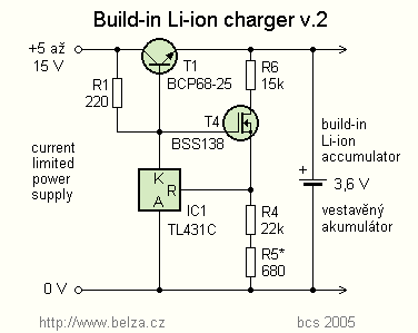

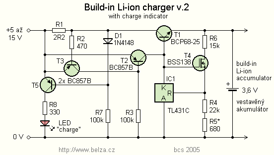

这是一个易于构建的用于单节3.7V锂聚合物电池的充电器。充电器的核心是TL431分流稳压器,它控制输入电流。充电器配有一个方便的充电LED指示灯。随着充电电流减小,LED的亮度也会降低。
