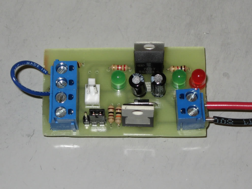

构建一个MOSFET开关是基础级别的电子项目之一,对于初学者熟悉各种FET晶体管非常有用。本项目的目标是通过构建一个简单开关来控制大功率直流负载。MOSFET晶体管能够处理高电压和大电流。正是由于这一特性,它被广泛用于将大负载连接到电路或微控制器。
该电路允许一个简单开关或低

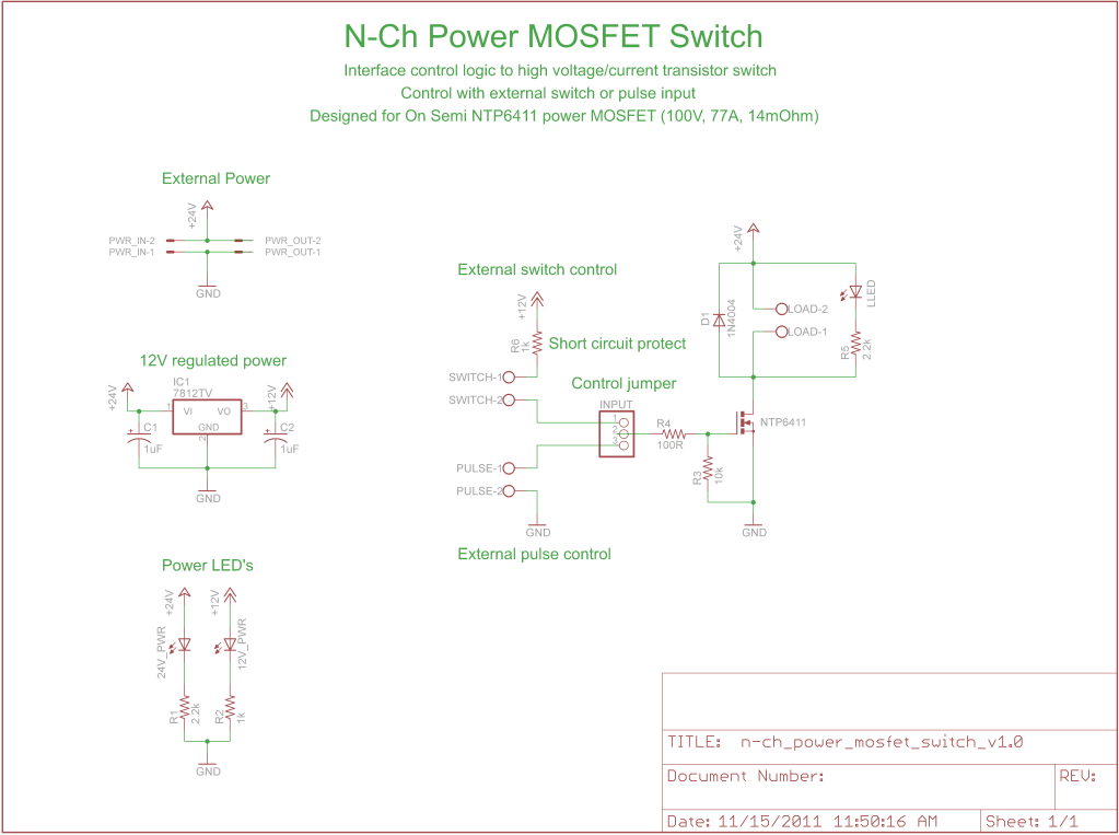

电压脉冲(例如5V)来控制大直流负载。这里有一个关于MOSFET晶体管及其作为开关使用的良好解释。这对于将大负载连接到微控制器或其他逻辑电路非常有用。功率MOSFET晶体管非常适合此应用,能够处理高电压和电流(NTP6411为100V,77A)。此设计能够驱动几乎任何您能想到的负载(甚至可能包括您的汽车)。
可以使用开关或脉冲输入来激活此MOSFET晶体管。通过将跳线放置在INPUT接头的适当侧来选择输入方法。脉冲输入可能最有用,但添加了开关闭合输入以处理特定项目。此设计设置为使用24V直流,但也可以适配其他电压(已测试在15V直流下工作良好)。只需确保LED获得正确的电流,并且输入电压在7812和输入电压电容的规格范围内。只要引脚兼容NTP6411,它也可以与其他N沟道功率MOSFET一起工作。
电路的核心是安森美半导体的NTP6411功率MOSFET。该晶体管承担了开启大负载的所有繁重工作,同时从输入信号中几乎不汲取电流。如果使用开关控制,一个12V稳压器提供输入电压。否则,一个低电压脉冲(介于5V和20V之间)将开启晶体管。包含一个续流二极管以防止感性负载产生的电压尖峰。一个负载LED提供晶体管活动的视觉指示(有助于调试)。螺丝端子允许与相对较大的电线进行可拆卸连接。双电源连接器允许将多个电路菊花链连接在一起。布局设置为从底部边缘拼板多个板,因为输入/输出连接在左右两侧。仅在大负载和长时间活动时才需要散热。

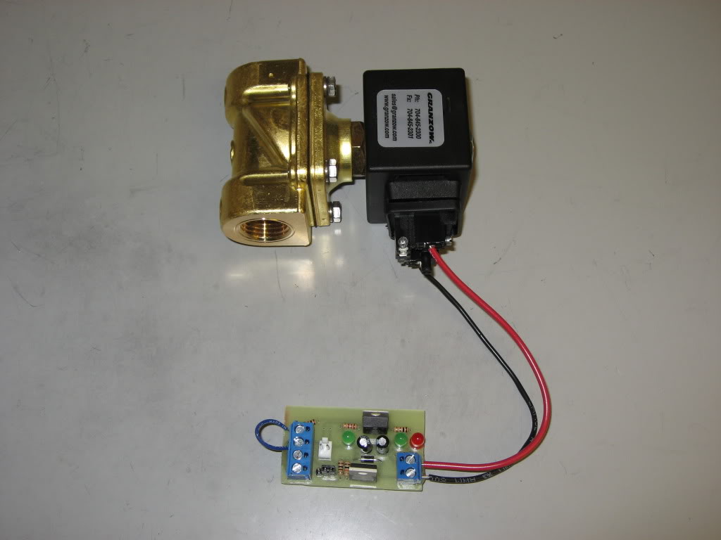

此设计使用工业空气电磁阀(24V,0.5A)进行了通宵负载测试(16小时),MOSFET在没有散热器的情况下摸起来很凉。然而,阀体在持续耗散12W后相当热。
显然,当使用开关输入时,导通状态电阻非常低。根据数据手册,当使用小电压(即5V脉冲)时,MOSFET将具有更高的导通状态电阻,因此在新应用中使用时请密切关注电路。
