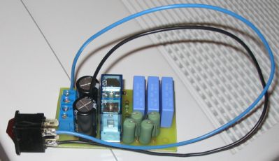

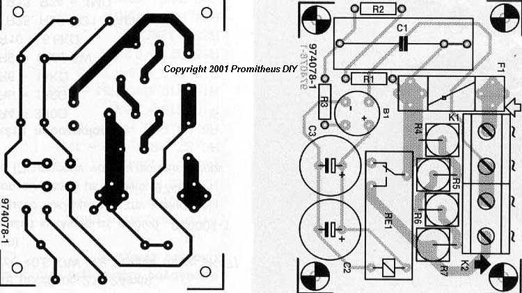

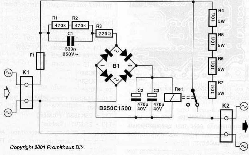

电源软启动
该电路将限制通过电源线的电流至5.5A,持续约1.5秒。之后,继电器将闭合,电流不再受限制。如果您有一个大型环形变压器并连接了大电解电容到电源,这是一个非常有趣的电路,因为这些电容在开始充电时会像短路一样持续一小段时间。这个单元是一个延迟单元,可以直接连接到市电电源。使用它不是强制性的,但这是一个好主意,特别是如果您有一个大于300 VA的大型环形变压器。这个单元有一个延迟电路,在延迟时间内,市电通过功率电阻供电,从而最小化由于电源中的大电容和大型环形变压器引起的浪涌电流。当一切稳定时,它短路功率电阻并直接供应市电。
零件列表
R1, R2 470千欧 0.25瓦 1% 金属膜
R3 220欧姆 0.25瓦 1% 金属膜
R4, R5, R6, R7 10欧姆 5瓦
C1 330纳法 250伏(用于直接市电连接)
C2, C3 470微法 40伏 电解电容
B1 B250C1500
Re1 24伏(250伏-8安触点)
F1 取决于放大器
