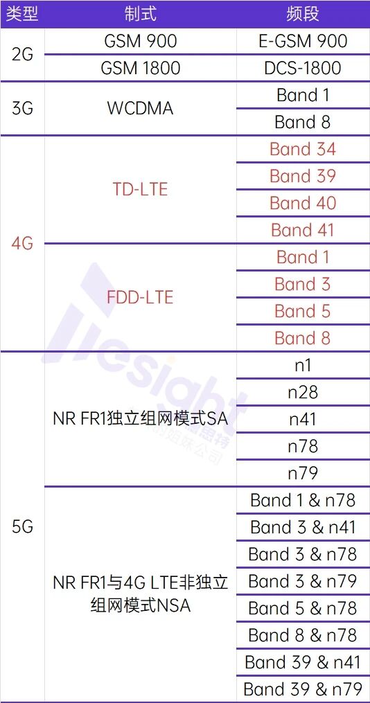

1技术要求功能要求终端需要具有网络注册状态、数据传输状态以及接入网络类型的提示功能网络注册状态:正常 or 断开数据传输状态:正常 or 断开接入网络类型:2G or 3G or 4G or 5G
终端支持频段,强制要求至少支持下列4G所有频段(标红),其他制式及频段由供需双方协定4G频段为强制要求,即4G通信仍为车载终端通信的基础制式和必须具备的能力;新一代通信制式未进行强制要求,体现了对技术演进及产品差异化需求的兼容性设计;部分频段可由供需双方协定,部分产品需进行出口或区域性定制,而不同国家/地区支持频段不同;部分产品也需进行特定需求定制,例如部分场景需要5G SA & NSA,而部分仅需满足4G LTE即可。
765b564fe111a2a37a669bd1577b955c.jpg?imageView2/2/w/1000
终端支持频段
终端应使用贴片式SIM卡:不可插拔,由芯片直接焊接在PCB板上
  • 该要求主要是对SIM卡物理封装形式的要求,即采用焊接式封装,为了提高车载环境可靠性、防振动、防误操作及长期稳定运行;
  • 内部既可以是传统UICC,也可以是支持远程配置与管理功能的eUICC。从行业发展趋势来看,随着车联网全球化与远程运维需求增加,车载通信终端正逐步由传统UICC向支持eUICC的eSIM架构演进。
终端应具有备用天线,备用天线同样至少支持4G所有频段(上表标红),避免因外置天线断开而导致的通信功能失效。若车辆配备了相同作用的备用天线,应视为满足要求。
  • 对于车载无线通信终端,如T-BOX而言,在进行弱网测试时需注意备用天线的工作状态。若无法使备用天线断开工作,则需将T-BOX放入屏蔽箱内进行测试。

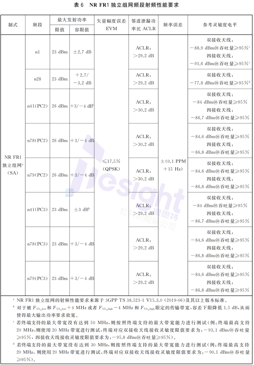

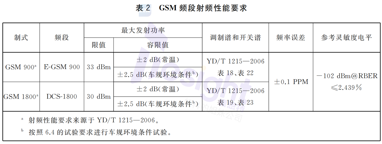

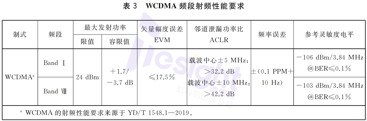

各制式和频段的射频性能参数要求,主要包括:
  • 发射机性能:最大发射功率、EVM、ACLR、频率偏移
  • 接收机性能:参考灵敏度电平(针对5G NR SA模式时,需根据不同接收天线数进行判断)
39ace3daa3d8ccc48750ea5471b62e09.png?imageView2/2/w/100028c3c009e7ce838a884d23e4b2fcd7b0.png?imageView2/2/w/1000aab2883f482f591c0df7acac8ceb00c7.png?imageView2/2/w/1000d17d293d215e01f4674be202ea6c2ed1.png?imageView2/2/w/1000

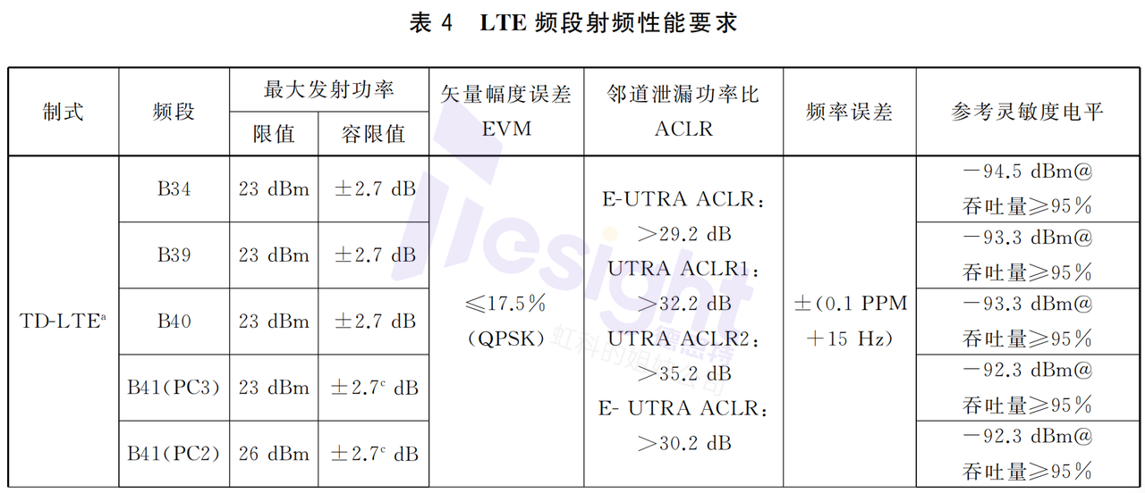

高低温贮存与工作:温度范围为-40℃ ~ 90/95℃(贮存)、-40℃ ~ 85/90℃(工作)
  • 贮存:将DUT按照温度上限(高温)或下限(低温)进行试验,随后静置2小时恢复至常温后,再任选DUT支持的一个频段进行性能测试(射频性能应满足上述图片要求);
  • 工作:将DUT按照温度上限(高温)或下限(低温)运行,任选DUT支持的一个频段持续进行性能测试直至试验结束。试验后静置2小时恢复至常温后,再任选DUT支持的一个频段进行性能测试(射频性能应满足上述图片要求)。

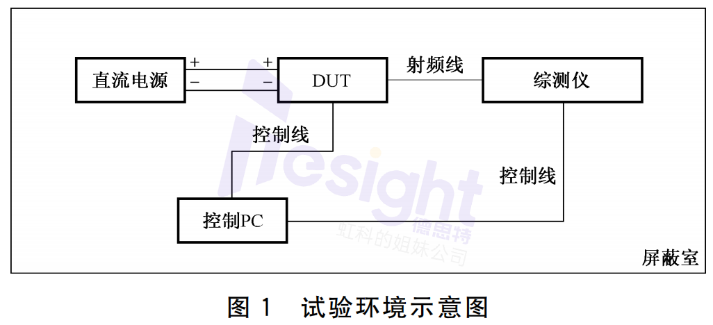

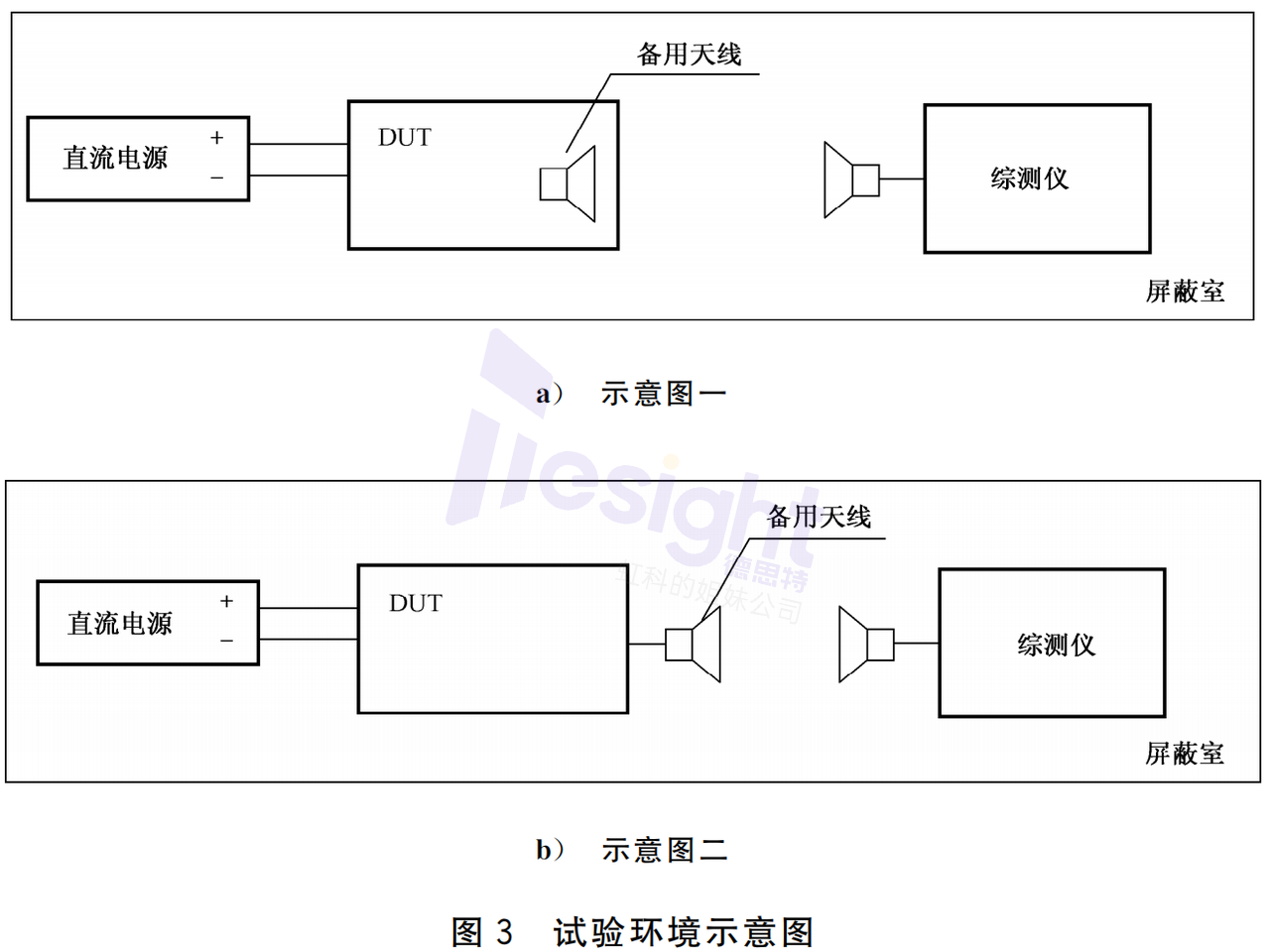

试验环境
318857ff34e4e7696237892135e185c9.png?imageView2/2/w/1000
功能试验
  • DUT正常工作运行状态下与基站模拟器(综测仪)连接,将基站模拟器参数设置为DUT支持的网络类型和制式(2G、3G、4G、5G),观察DUT是否显示对应的网络注册状态、数据传输状态和网络类型。
  • DUT正常工作运行状态,将基站模拟器参数设置为4G所有频段(表中标红)及DUT支持的其他频段,检查DUT是否能够正常注册连接。
  • 备用天线工作测试:将DUT与外置天线断开,将基站模拟器参数设置为备用天线工作频段,DUT正常工作运行状态,观察DUT能否能够正常注册连接。

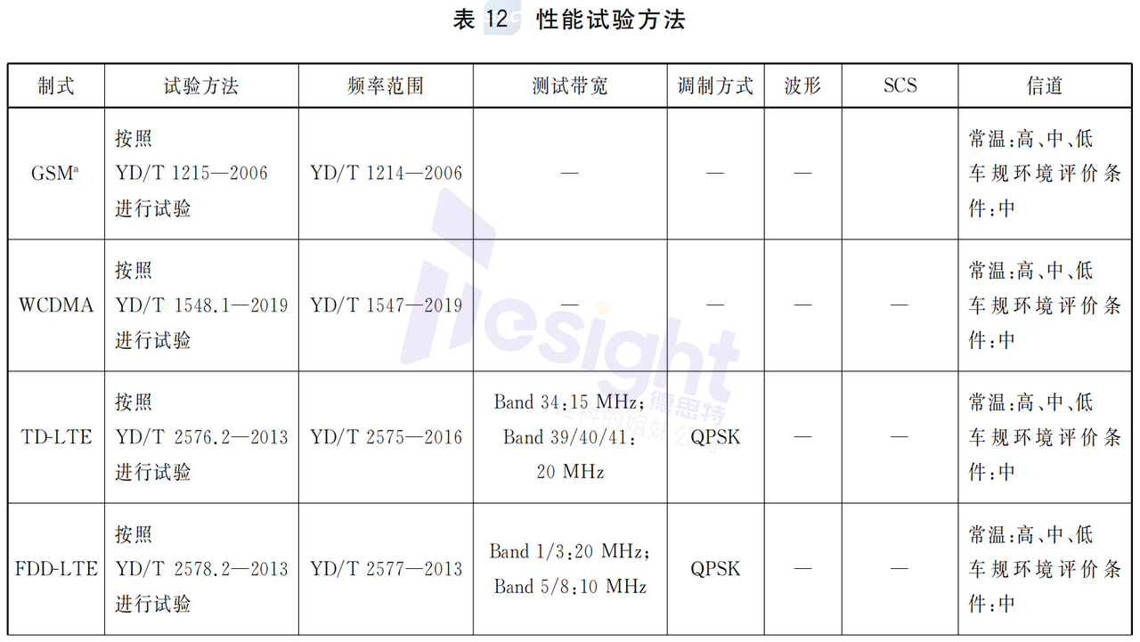

性能试验

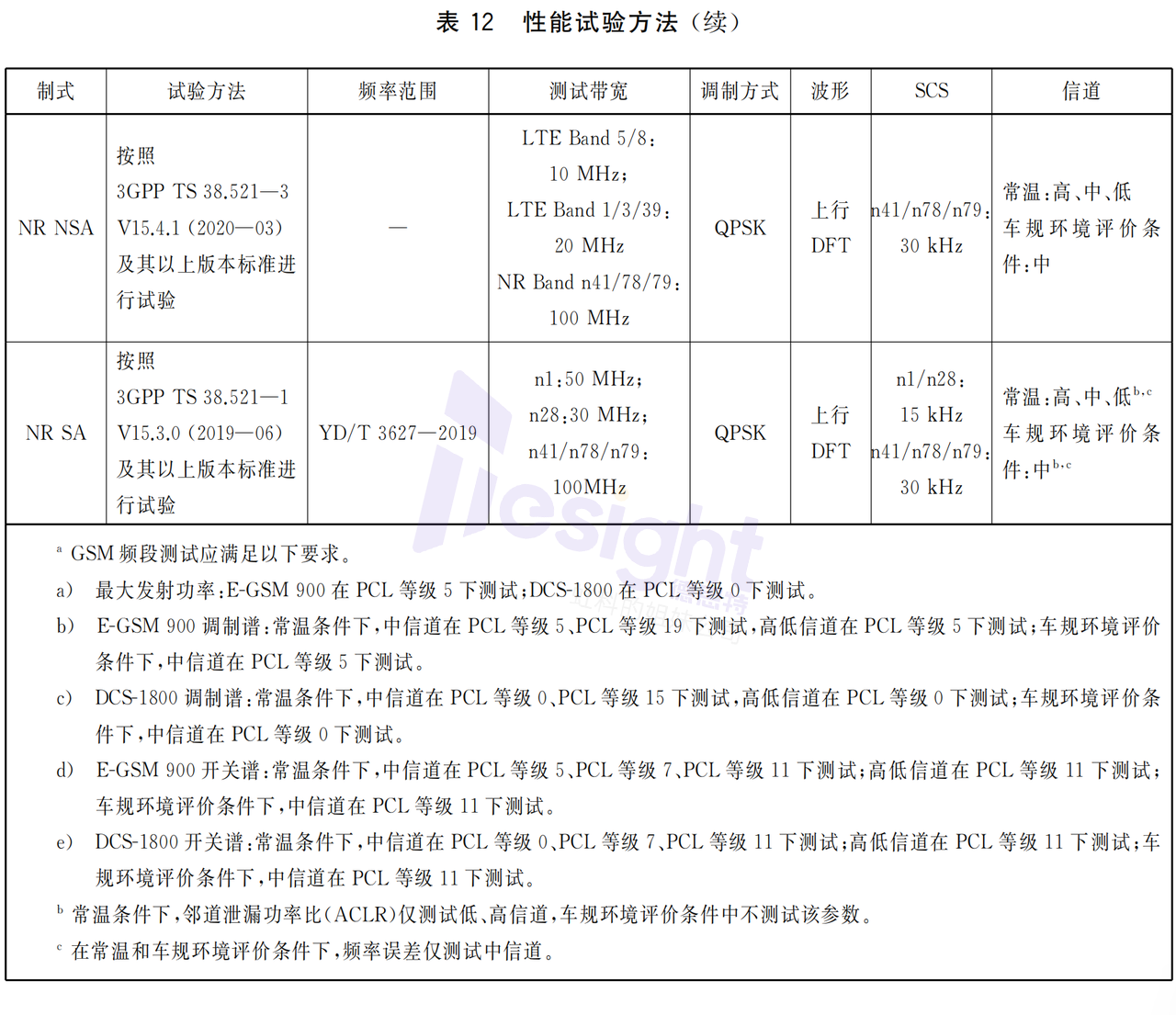

  • DUT正常工作运行状态,并按照相应行业标准以及3GPP TS 38.521进行试验。试验常温时需在高、中、低三个信道条件下进行。

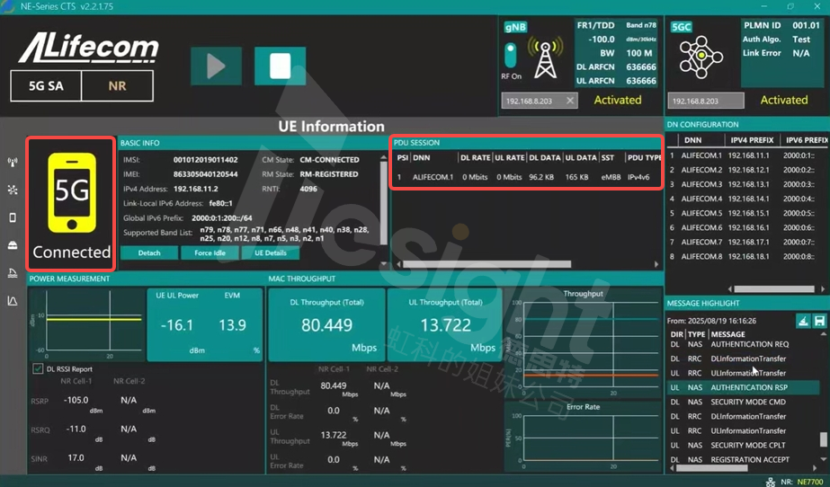

德思特ALifecom基站模拟器可支持3GPP定义下的所有频段(4G LTE & 5G NR),可支持终端完成在此标准规定的各频段下的注册连接测试,如图3.2和3.3所示。同时,基站模拟器上位机软件可显示车载无线终端的网络注册状态、数据传输状态和网络类型,如图3.4所示。

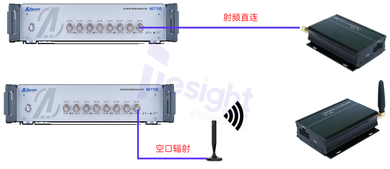

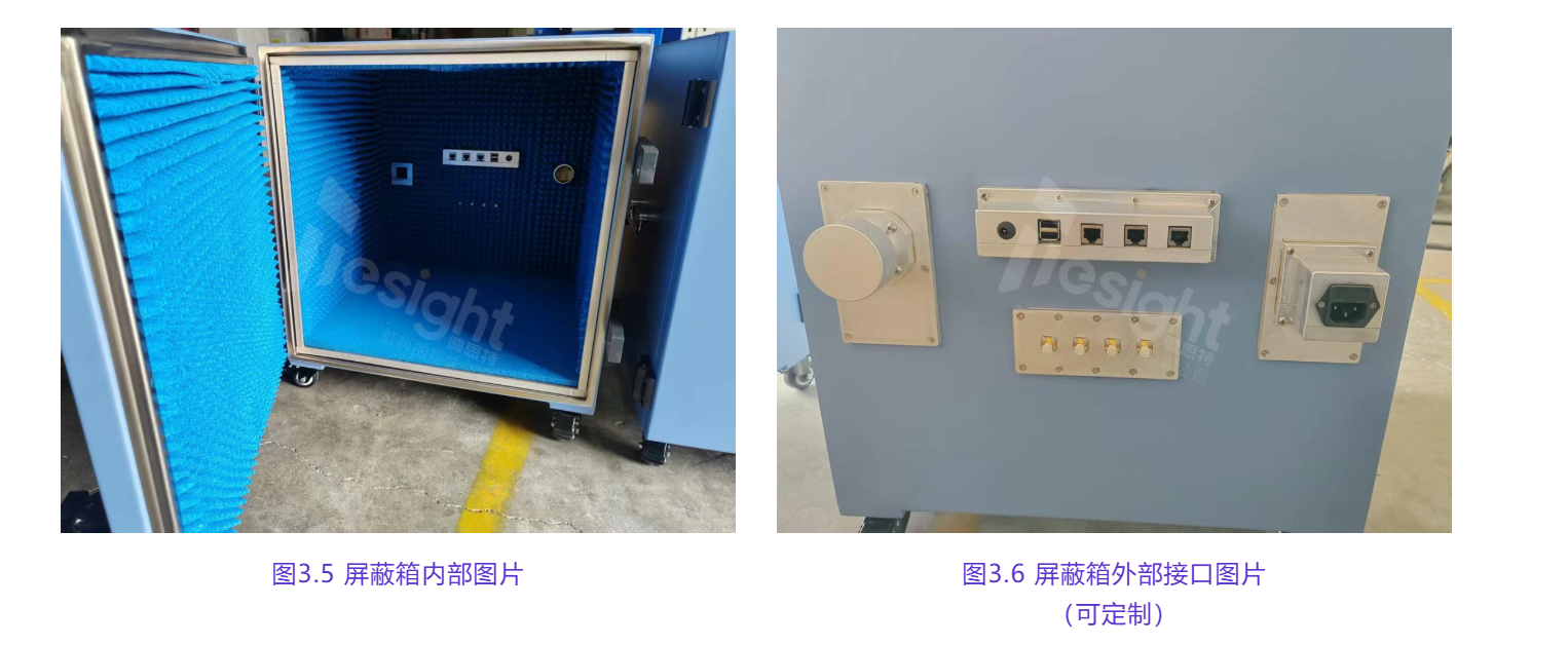

备用天线工作测试(需在屏蔽环境下)
德思特TS-DSYE990A屏蔽箱可提供 800MHz ~ 6GHz 频率范围内 ≥70dB的屏蔽效果,可满足蜂窝网络和无线通信各制式情况下的屏蔽测试。
测试时,将T-BOX放于屏蔽箱内部,同时将基站模拟器射频端口通过线缆并外接天线后引入屏蔽箱内部,从而观察备用天线工作时T-BOX能否正常注册连接。

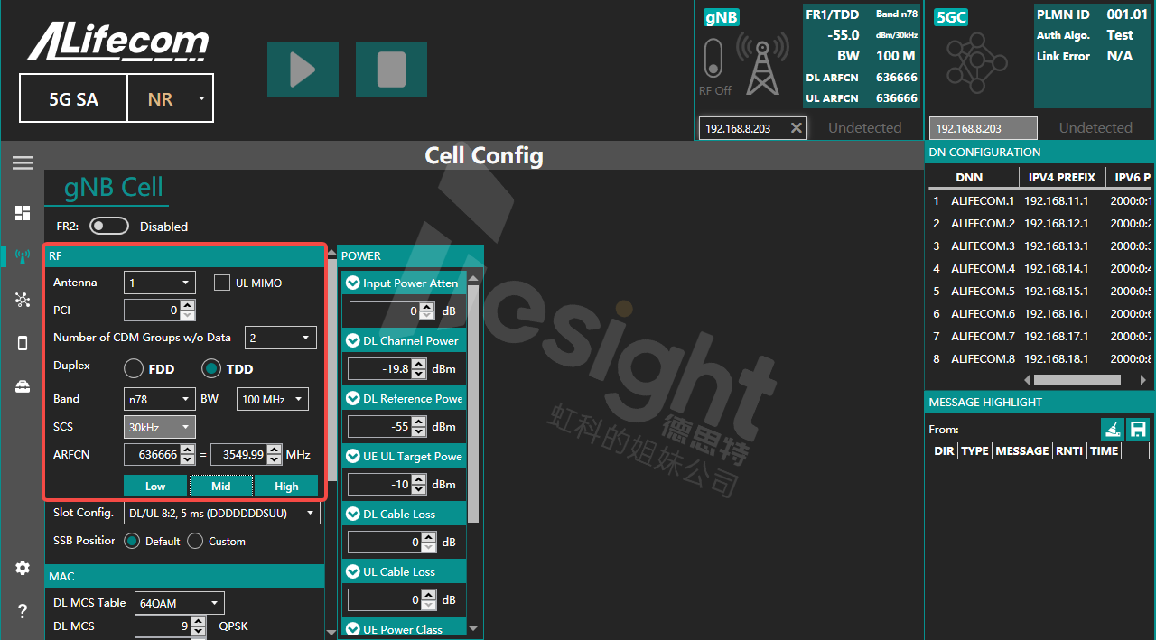

2性能测试 —— 可支持4G & 5G相关内容测试德思特ALifecom基站模拟器支持设置不同频段、频率、带宽、调制方式(MCS)、SCS以及高、中、低、三信道。同时,基站模拟器上位机软件界面可支持进行如下测试:发射机性能:最大发射功率、EVM、ACLR、频率偏移接收机性能:参考灵敏度电平
