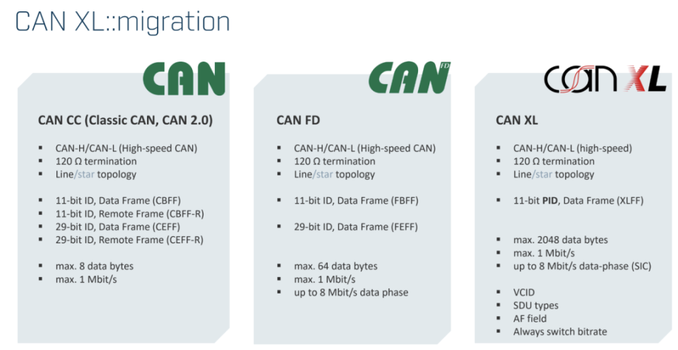

经典CAN(CAN CC)定义了11位或29位ID的帧结构,每帧最多承载8字节数据,速率限制在1 Mbit/s以内,满足传统动力总成、底盘控制与车身控制系统的需求。

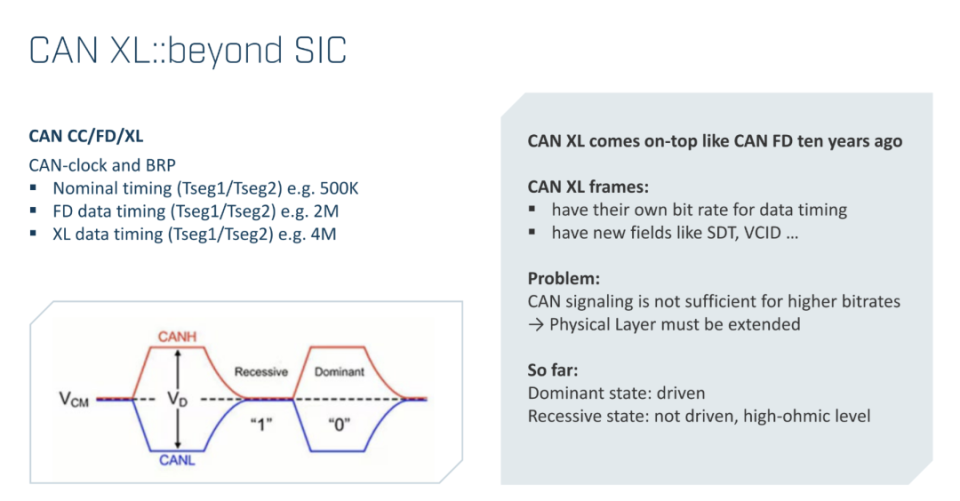

为适应ADAS与信息娱乐系统对更高数据吞吐的要求,CAN FD引入了数据阶段速率提升(最高8 Mbit/s)与最大64字节的数据帧长度,仲裁阶段仍维持1 Mbit/s以保持总线兼容性。
这种“阶段速率分离”的机制确保了协议平滑过渡,但在面对自动驾驶与集中式架构逐步普及的背景下,其带宽和功能仍存在瓶颈。
CAN XL应运而生,定义了全新的XLFF帧格式,在物理层兼容CAN FD的基础上,扩大了有效载荷至2048字节,支持更高比特率传输(最高20 Mbit/s),同时引入虚拟通道与服务标识符机制以增强协议灵活性和域间隔离能力。
● 物理层继承性:CAN XL延续了CAN CC/FD使用的CAN-H/CAN-L双线总线结构,120Ω终端电阻与总线或星形拓扑,保障现有网络布线基础上的平滑升级。

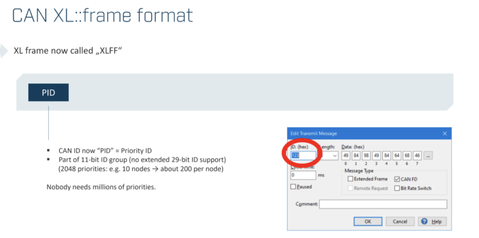

● 帧格式扩展:XLFF帧引入了PID(优先级标识符)作为新的11位ID方式,不再支持29位扩展ID,从而在固定ID长度内增加优先级数量,提高调度效率。
● 数据容量提升:通过11位DLC编码,CAN XL实现了1至2048字节的数据承载能力,相较CAN FD提升32倍以上,使其可支持图像片段、传感器大数据等大规模数据传输任务。

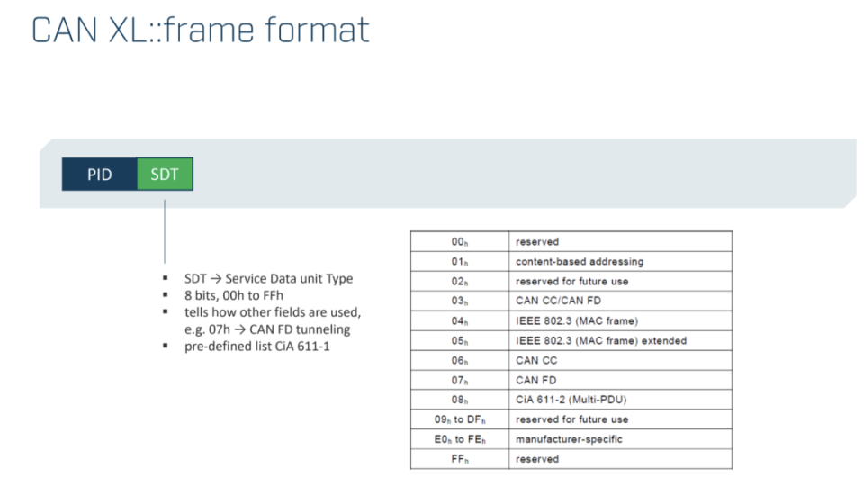

● 隧道传输机制:通过SDT字段指明封装内容,可直接传输CAN CC、CAN FD乃至以太网MAC帧内容,打通不同协议间的桥梁,为混合网络提供技术支撑。

● 服务数据单元类型(SDT):8位SDT字段为CAN XL赋予多协议承载能力,允许节点根据字段值选择不同处理方式。例如,值07h指示为CAN FD隧道帧,可用于在CAN XL上转发CAN FD报文;值04h/05h对应IEEE 802.3封装,为以太网混合网络提供路径。

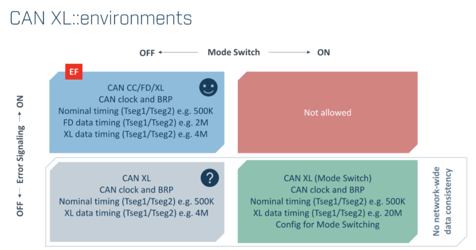

● 错误处理与ACK机制变更:CAN XL在启用模式切换的配置下不再支持传统错误帧(error frame),ACK确认位采用XL比特率发送。这种变化源于高比特率场景下错误信号传播不稳定的问题,通过取消错误帧提升系统稳定性。

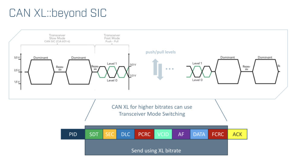

● SIC收发器与推挽模式支持:为支持超过8 Mbit/s的传输速率,CAN XL引入SIC(signal improvement capability)收发器,并引入电平驱动模式切换机制。
在数据阶段,驱动器通过推挽方式形成不同电平(如3.5V显性、2.5V隐性)以提升信号完整性,确保更高速率下的可靠传输。
● 传输时序与模式切换策略:在混合模式下,CAN XL节点可根据配置选择是否启用模式切换。
在默认配置下兼容CAN FD和CAN CC的收发逻辑,确保老旧设备在同一总线环境下正常运行;在高性能场景中启用推挽传输与XLFF独占帧,可实现高达20 Mbit/s的数据传输。
