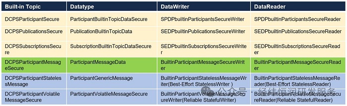

DDS-Security新增定义
DDS-Security中为保证系统安全性引入的认证机制、加密机制也需要通过DP间的RTPS报文收发实现认证及加密信息交互,因此,基于DDSI-RTPS新增了子报文类型及内置Topic定义。
wKgaomaZ1VOADXnQAADZsWgCUnY410.png?imageView2/2/w/1000
图2 DDS-Security新增报文定义
wKgaomaZ1VqAWRSgAAFOSshSKPw712.png?imageView2/2/w/1000
图3 DDS-Security新增内置Topic及节点

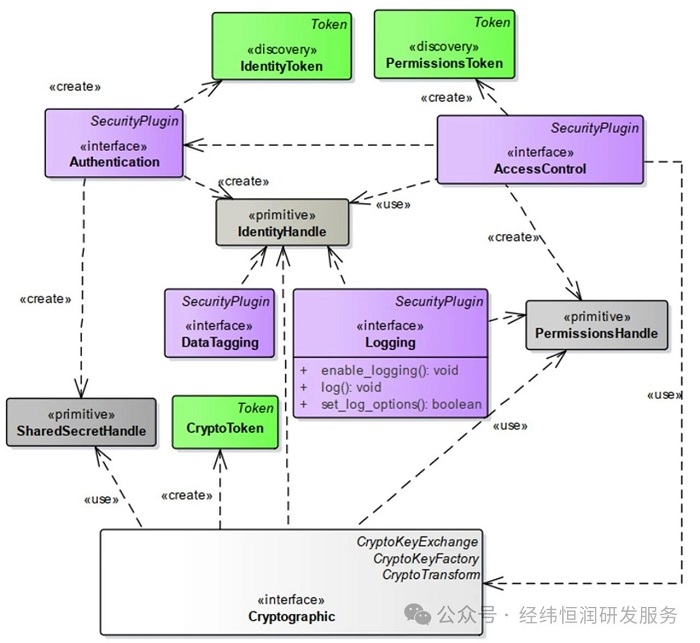

服务插件
DDS-Security中定义了一系列服务插件,包括:认证插件(Authentication)、访问控制插件(AccessControl)、加密插件(Cryptography)、日志插件(Logging)、数据标记插件(DataTagging)。每个插件都定义了协议栈内部实现的一组接口,执行对应的认证、访问控制等功能,插件之间的实现通过变量传递互为依赖关系。
wKgaomaZ1WCAUiDDAAGB8X1YTPE099.png?imageView2/2/w/1000
图4 服务插件结构图

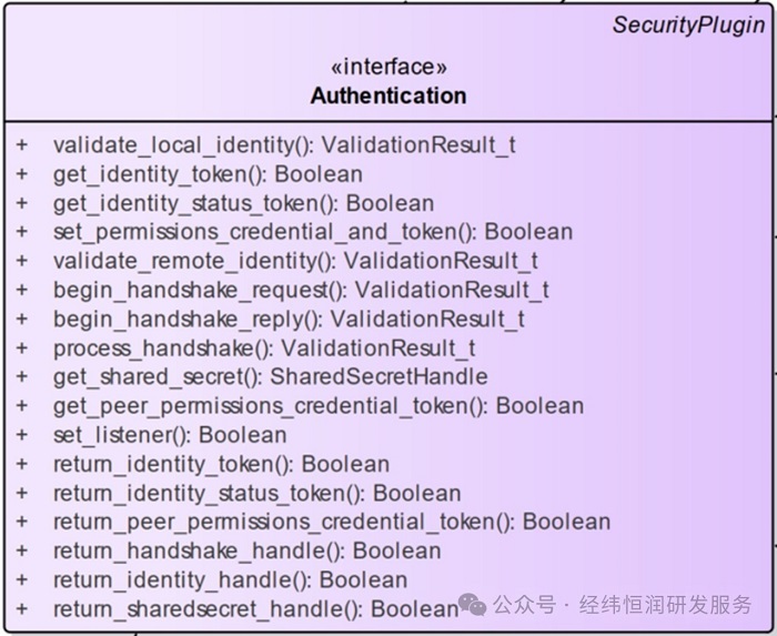

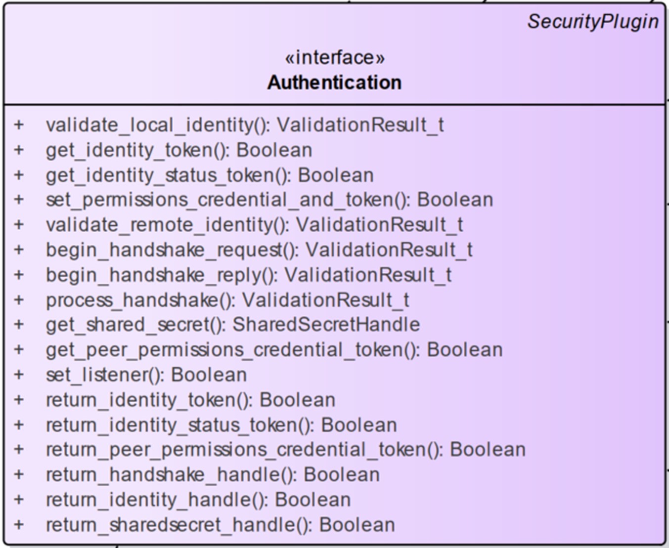

  • 认证插件
认证插件提供了一组验证Domain中已发起单参与者发现协议(Simple Participant Discovery Protocol,SPDP)的DP身份的接口,其验证颗粒度为DP,为SPDP阶段匹配的DP之间的相互认证和建立共享密钥提供设施。对于身份验证和密钥交换,使用非对称加密算法RSA或DSA以及Diffie-Hellman算法。
wKgaomaZ1WeALDUkAAHsgNQIisQ798.png?imageView2/2/w/1000
图5 认证插件接口示例

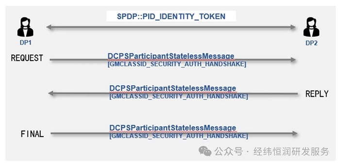

wKgaomaZ1W6AMT5QAADFhZkViIk120.png?imageView2/2/w/1000
图6 认证报文交互流程示意图
SPDP中新增定义PID携带有DP的身份信息,完成SPDP匹配后,由一组Best-Effort内置节点发送DCPSParticipantStatelessMessage Topic进行认证交互的握手环节。如图1中,A、C、D三者之间可以通过认证环节,识别对方身份。

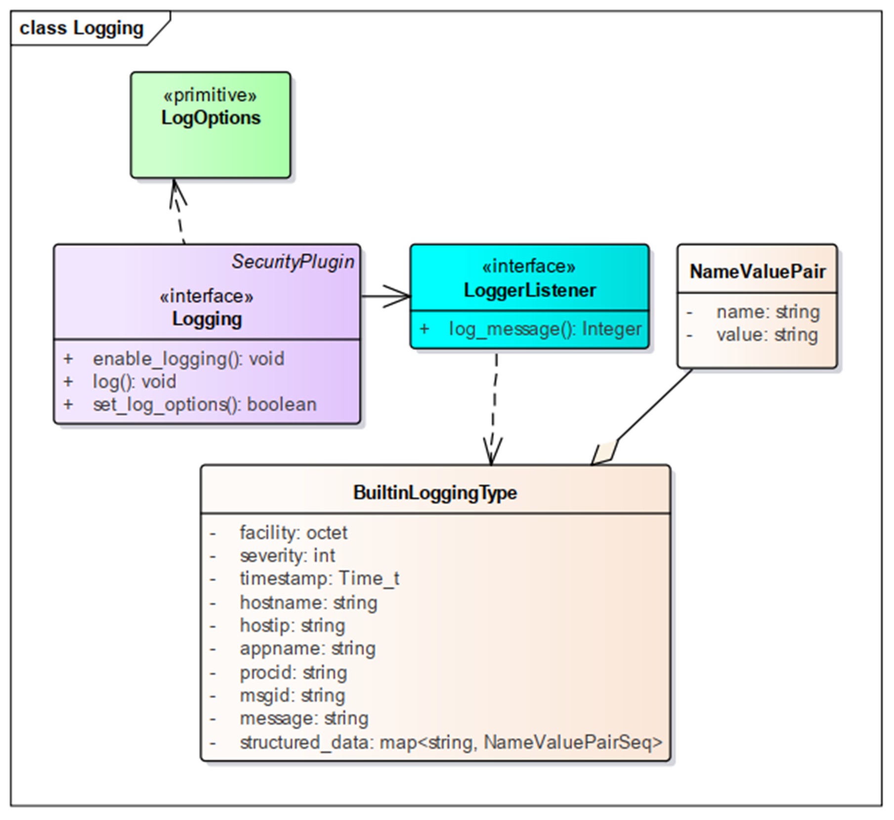

  • 日志插件
日志插件可记录所有安全事件,包括预期行为和所有安全违规或错误。通过配置LogOption可以控制日志级别、路径、是否远程分发。
wKgZomaZ1YGAd4PPAAFHC1oWJ1Y278.png?imageView2/2/w/1000
图9 Logging插件结构
