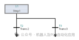

定义:  步骤  顺控器的任务分为多个单独的步。  在这些步中,可定义 CPU  在某些已定义条件下要执行的指令。  在执行程序期间,会连续执行各个步。  下图显示了步的图形表示: 900f3c14-abe2-11ee-8b88-92fbcf53809c.png?imageView2/2/w/1000定义:  转换条件  转换条件包含将顺控器从一步切换到下一步的条件。  在转换条件中定义的所有条件都得到满足后,该转换条件才有效。  如果满足了转换条件中的条件,则它将切换到下一步。  因此将取消激活属于该转换条件的步,并激活下一步。  下图显示了转换条件的图形表示: 90198c3c-abe2-11ee-8b88-92fbcf53809c.png?imageView2/2/w/1000定义:  选择分支  如果某步后跟多个转换条件,则选择分支的入口点位于此处。  选择分支是一种“或” 运算,包含多个并行分支,每个并行分支都以一个转换条件开始。  如果同时满足位于不同分支开头的多个转换条件,则离左侧最远的转换条件始终具有最高优先级。  下图显示了选择分支的图形表示:
9021e062-abe2-11ee-8b88-92fbcf53809c.png?imageView2/2/w/1000

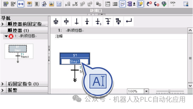

  1.    将步“Step1”重命名为“Home”。
90349c52-abe2-11ee-8b88-92fbcf53809c.png?imageView2/2/w/1000

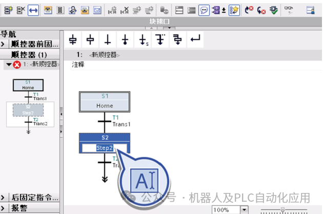

2.   通过右键单击分支的结尾并从快捷菜单中选择“插入元素”>“步和转换条件”来添加其它步和转换条件。
904e660a-abe2-11ee-8b88-92fbcf53809c.png?imageView2/2/w/1000
  3.   将步“Step2”重命名为“Fill recipe ingredients”。  请注意,顺控器图形表示中其名称长度不得超过 11  个字符。  因此,步 S2  显示为“Fill recipe”。

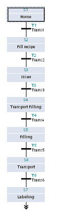

  4.   顺控器还需要五个附加步和转换条件。  要插入这些步,请按步 2 和 3 中的描述进行操作。  按如下方式对步重命名:  –   Step3 > Mixer  –   Step4 > Transport Filling  –   Step5 > Filling  –   Step6 > Transport Labeling  –   Step7 > Labeling  5.   通过单击工具栏上的“保存项目”或通过按 来保存项目。    已成功插入 GRAPH 顺控器中所有必需的步和转换条件。  顺控器的结构如下: 9085002a-abe2-11ee-8b88-92fbcf53809c.png?imageView2/2/w/1000但是,步和转换条件仍不包含任何针对转换条件的动作或条件。  如果现在调用顺控器,那么将从初始步“S1 Home” 开始连续启动所有步,而不会对 CPU  的输入和输出条件有任何影响。
