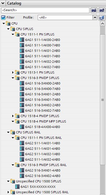

大部分的SIPLUS极端模块可以在博途硬件目录中作为单独的组件找到。此外新模块正在不断添加到硬件目录,可以将缺少的 SIMATIC ET200SP 得输入输出模块的 GSD文件添加到 STEP 7中。当前 SIMATIC ET200SP 包括FROFlsafe 的输入输出模块的 PROFINET GSD文件的下载链接如下:
https://support.industry.siemens.com/cs/document/57138621/profinet-gsd-files-i-o-et-200sp?dti=0&lc=en-CN
混合组态是不允许的。不能同时组态SIPLUS极端组件和SIMATIC标准组件。组态SIPLUS极端组件可以有以下两种方式。

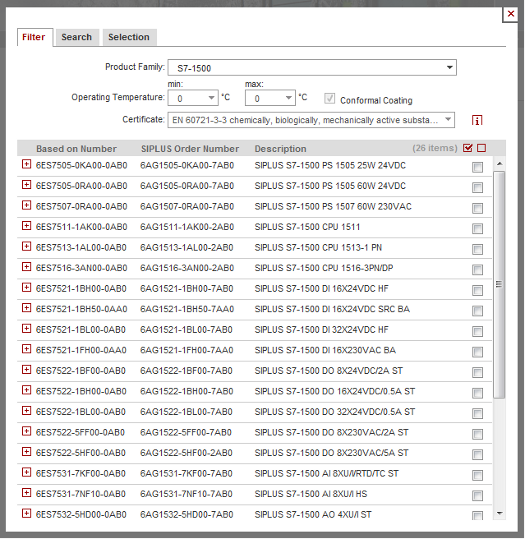

(1)用SIPLUS极端组件 (6AG1*/6AG2*)
(2)用SIMATIC标准组件 (6ES7*)
(一)用SIPLUS组件来组态SIPLUS硬件
下图显示了带SIPLUS极端组件的TIA Portal硬件目录。

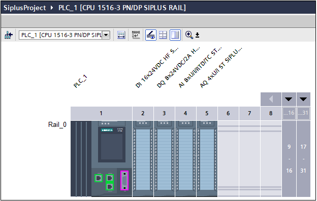

下图显示了一个已组态的 SIPLUS 极端控制器CPU 1516-3 PN/DP SIPLUS)。
d427c2c4-c789-11ed-bfe3-dac502259ad0.png?imageView2/2/w/1000
图.2
优点:
(1)安装指导(比如,通过散热器的限制)是可见的;
(2)统一的文件编制;
(3)实际的硬件配置和TIA Portal中的组态是一致的。
缺点:
(1)如果已经有一个标准组态,也需要重新组态。

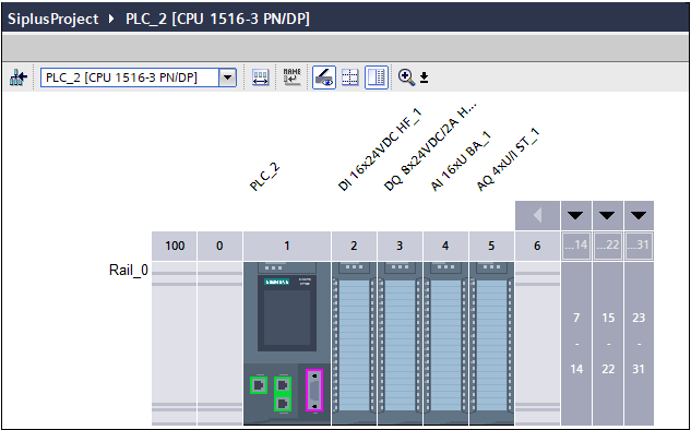

(二)用SIMATIC标准组件来组态SIPLUS硬件
下图显示了一个已组态的SIMATIC标准控制器(CPU 1516-3 PN/DP)。
d44b5608-c789-11ed-bfe3-dac502259ad0.png?imageView2/2/w/1000
图.3
这种方式需要使用与 IPLUS 组件对应的订货号为(6ES7*)的 SIMATIC 标准组件来组态。订货号可以从 SIPLUS 硬件上(例如,基于6ES7.。.)或者通过转换工具获取。这个工具可以帮助识别对应的订货号。工具链接:

优点:
(1)可以利用已有的标准组态 -》 无需重新组态;
(2)硬件替换方便。
缺点:
(1)在线诊断没有关于SIPLUS组件的使用信息;
(2)没有关于不允许的配置/安装指导的信息;
(3)文件编制不统一;
(4)实际的硬件配置与博途里的组态不一致。

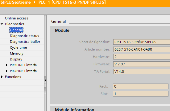

控制器里的标识数据(比如,订货号)是独立于组态的类型。这种方式下,“在线和诊断”里显示的订货号总是标准SIMATIC订货号 “6ES7 。..” (图4)。
d49b6c1a-c789-11ed-bfe3-dac502259ad0.png?imageView2/2/w/1000
图.4
