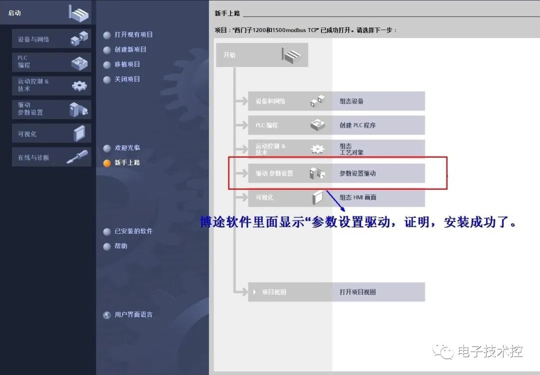

我们电脑上装了博途V16(本调试案例以博途V16版本来讲解,其实其他版本也是可以的),这个需要安装一个电机驱动名为“Startdrive”的驱动文件,这个需要对应相应的TIA版本,如下图所示:
41b4ffa2-4d39-11ee-a25d-92fbcf53809c.jpg?imageView2/2/w/550
安装Startdrive完毕后我们重启博途就得到如下界面:
41cb167a-4d39-11ee-a25d-92fbcf53809c.jpg?imageView2/2/w/550

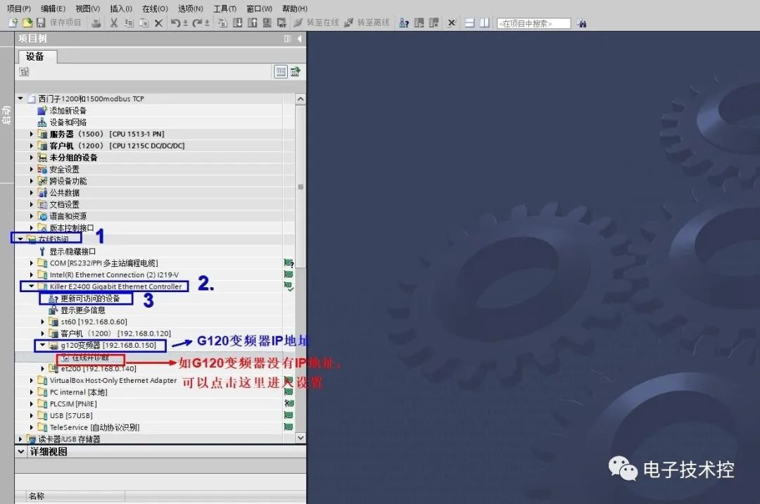

在无法指导G120变频器IP时,可以打开项目树下拉“在线访问”,博途连接的网卡(本案例的是Killer E2400 Gigabit Ethernet Conterller”)。这里需要选对电脑网卡,要不然连接
41fce22c-4d39-11ee-a25d-92fbcf53809c.jpg?imageView2/2/w/550

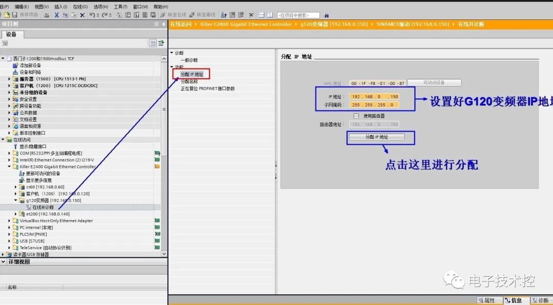

如果需要更改G120变频器IP地址,但是又不知道实际IP,这下可以点击“在线并诊断”。这里前提需要给G120变频器上电并插上通讯网线。
421f9e02-4d39-11ee-a25d-92fbcf53809c.jpg?imageView2/2/w/550

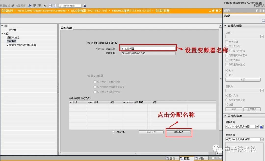

在上图设置完毕IP地址后,还需要给G120变频器分配Profinet设备名称:
422d2504-4d39-11ee-a25d-92fbcf53809c.jpg?imageView2/2/w/550

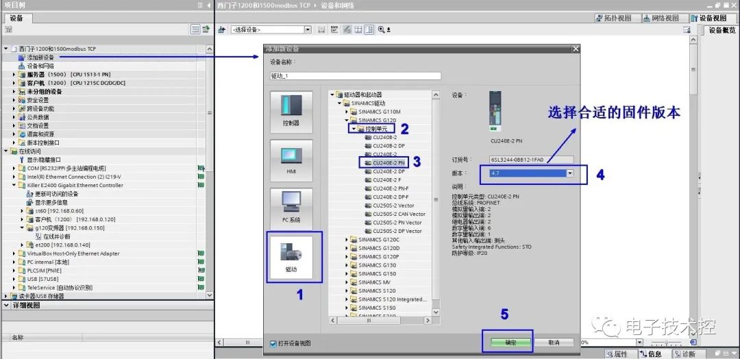

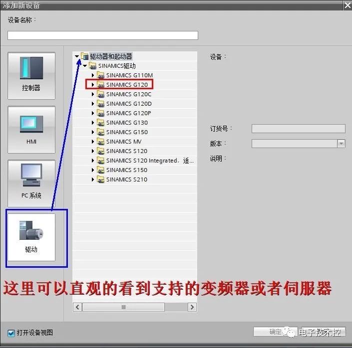

分配完设备名称后我们把上面诊断网络断开,并在左边项目树里的“添加新设备”栏添加一个G120驱动:
424b448a-4d39-11ee-a25d-92fbcf53809c.jpg?imageView2/2/w/550
添加方法:

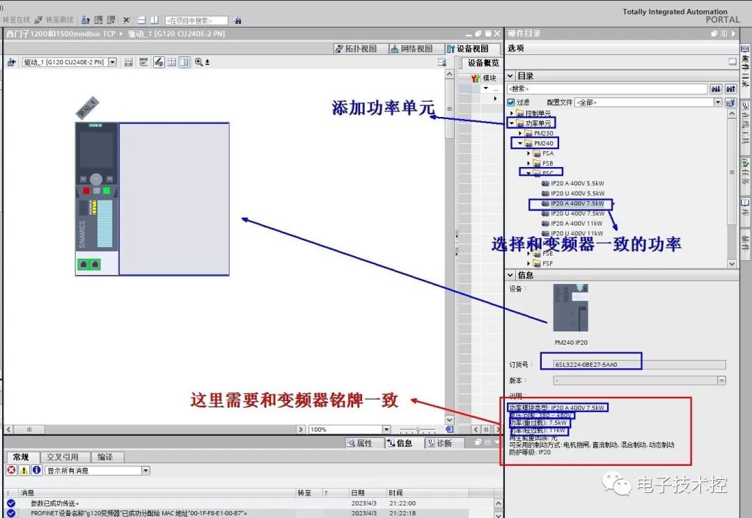

先添加控制单元(G120 CU240E-2PN),这里注意固件版本需要选正确,要不然下载不了。再次添加功率单元:
4275589c-4d39-11ee-a25d-92fbcf53809c.jpg?imageView2/2/w/550

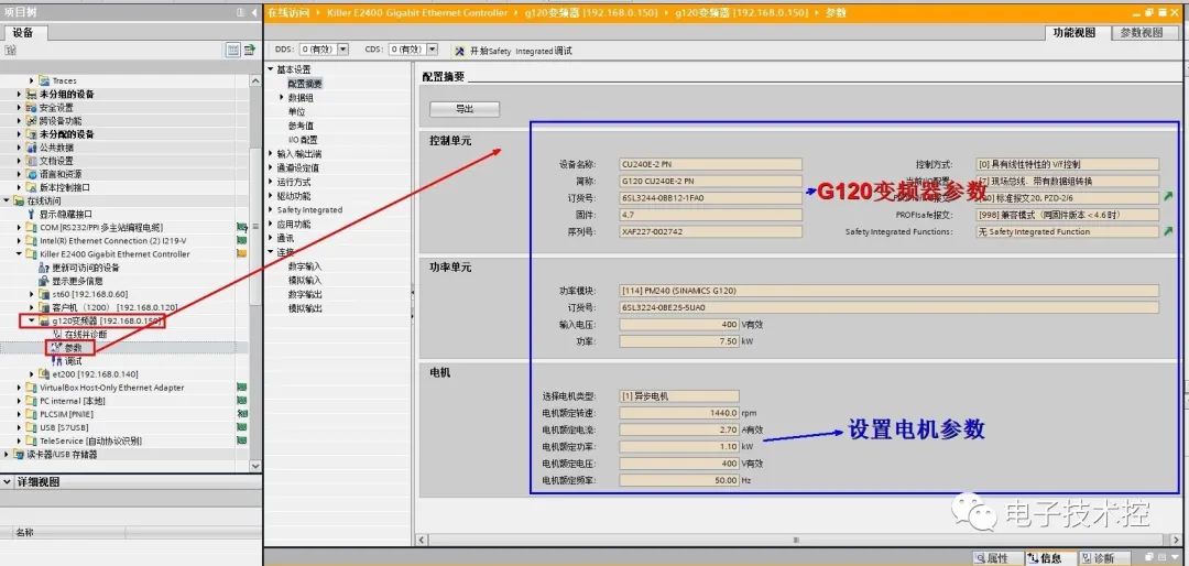

添加功率单元也需要和实际功率单元参数一致,要不然下载不进变频器里面。添加完毕后编译无错误,可以下载到G120变频器里,这里可以在“参数”查看变频器参数:
42a2d6be-4d39-11ee-a25d-92fbcf53809c.jpg?imageView2/2/w/550

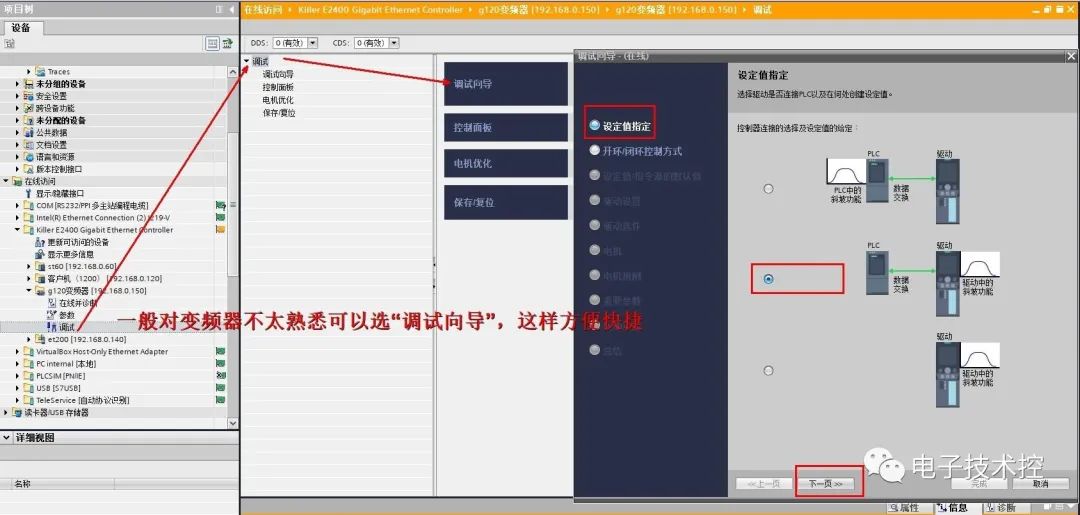

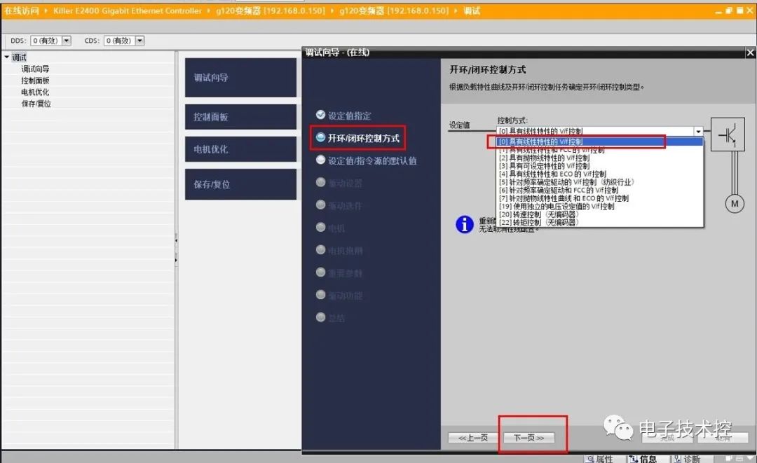

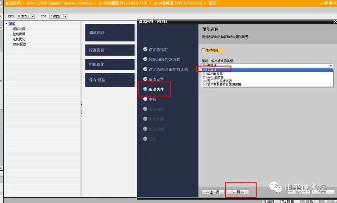

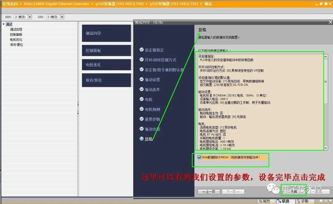

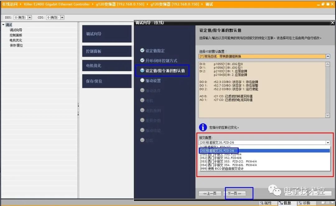

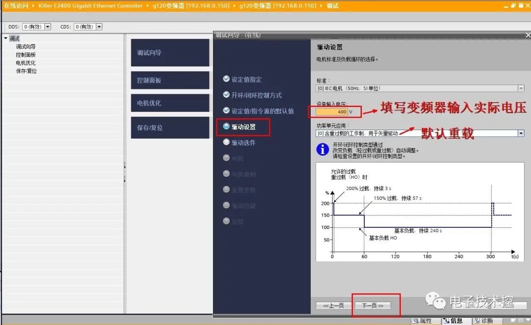

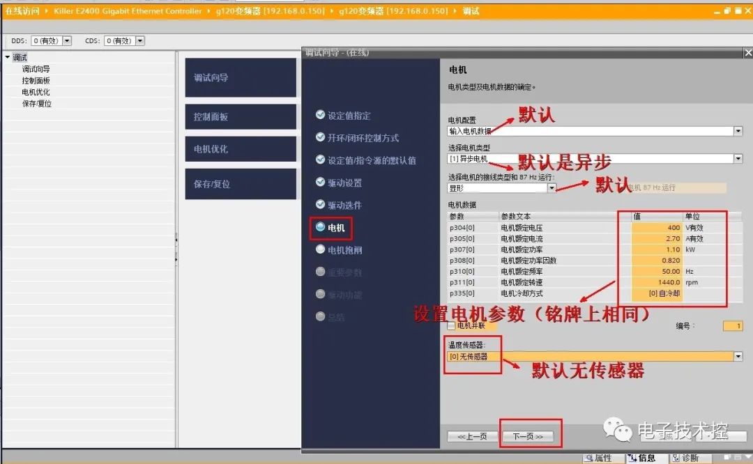

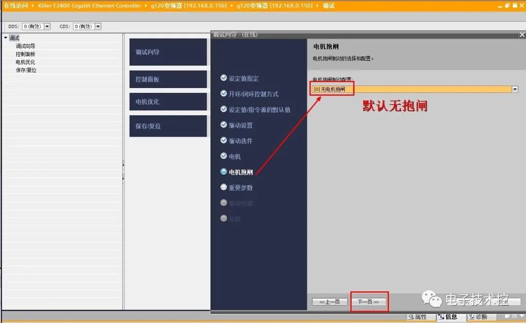

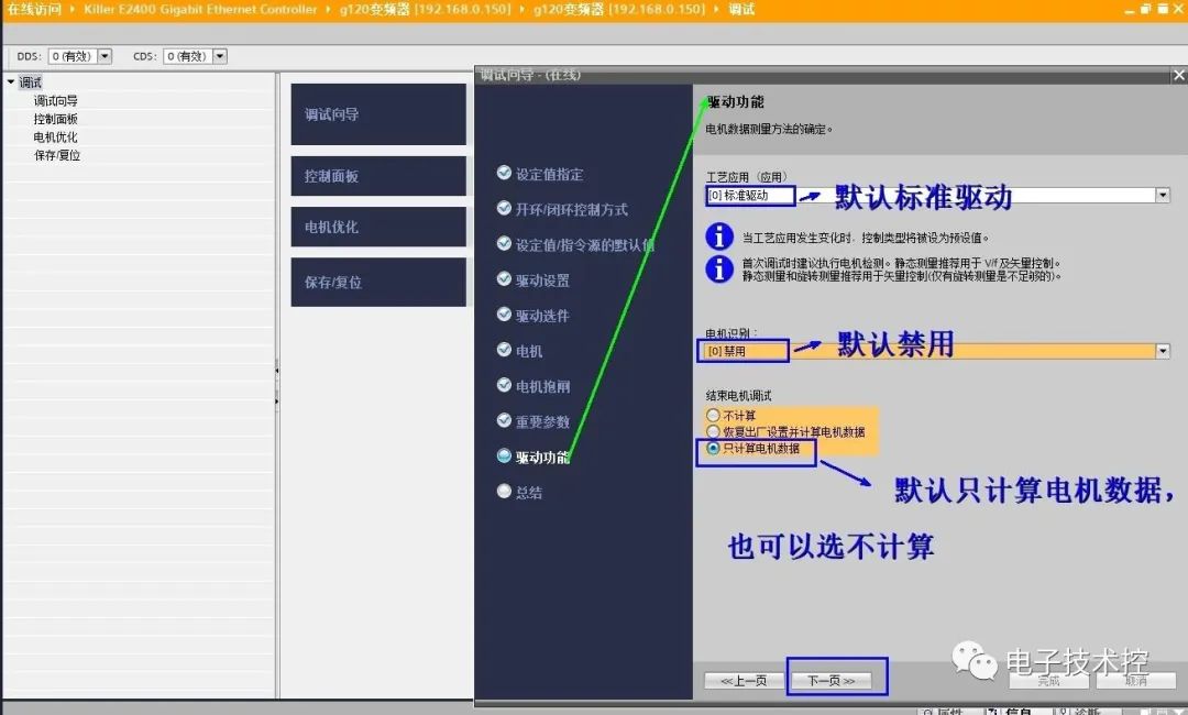

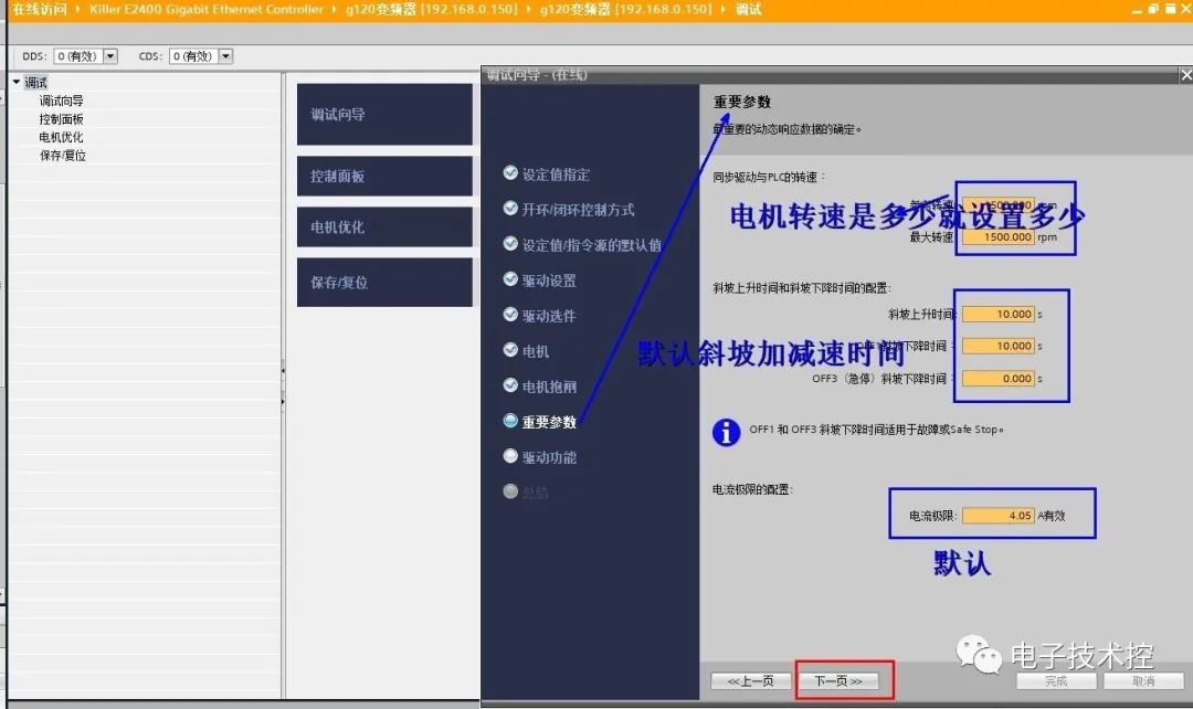

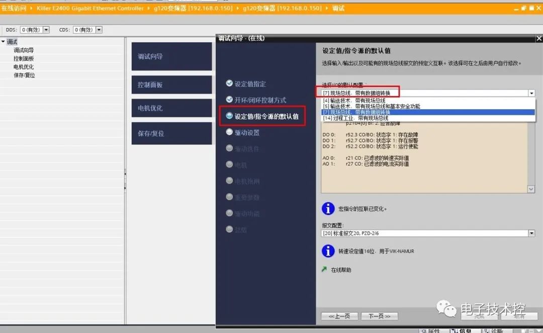

如果您对调试软件不熟悉,可以选“调试向导”进行调试,这样比较简单快捷,也不容易出错:
42d30302-4d39-11ee-a25d-92fbcf53809c.jpg?imageView2/2/w/550
42e6ad80-4d39-11ee-a25d-92fbcf53809c.jpg?imageView2/2/w/550
4309a574-4d39-11ee-a25d-92fbcf53809c.jpg?imageView2/2/w/550
43214bf2-4d39-11ee-a25d-92fbcf53809c.jpg?imageView2/2/w/550
4348ca2e-4d39-11ee-a25d-92fbcf53809c.jpg?imageView2/2/w/550
435a7198-4d39-11ee-a25d-92fbcf53809c.jpg?imageView2/2/w/550
4374cfd4-4d39-11ee-a25d-92fbcf53809c.jpg?imageView2/2/w/550
438d1c92-4d39-11ee-a25d-92fbcf53809c.jpg?imageView2/2/w/550
43af87be-4d39-11ee-a25d-92fbcf53809c.jpg?imageView2/2/w/550
43d97ace-4d39-11ee-a25d-92fbcf53809c.jpg?imageView2/2/w/550

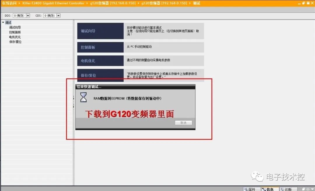

经过以上步骤后,变频器参数设置完毕,我们可以下载到G120变频器了:
43ea64d8-4d39-11ee-a25d-92fbcf53809c.jpg?imageView2/2/w/550
待参数下载完毕后,给变频器断开电源越1-2分钟后给再次上电,变频器参数设置生效,下面我们进行变频器测试:

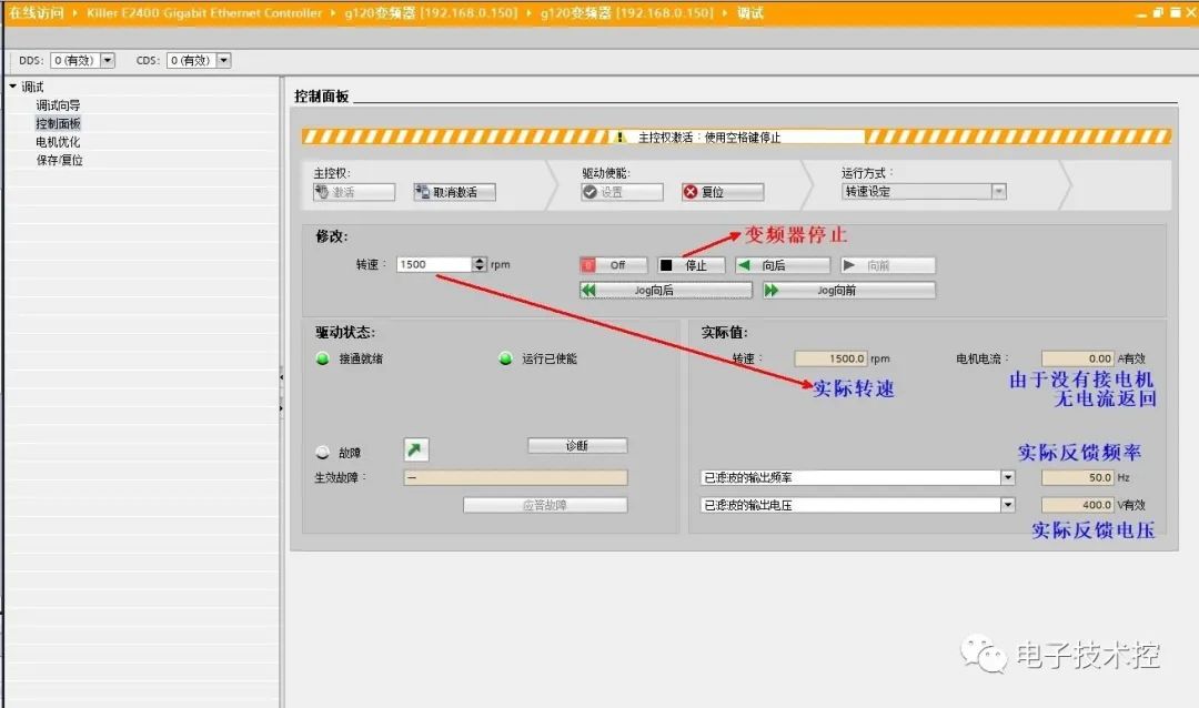

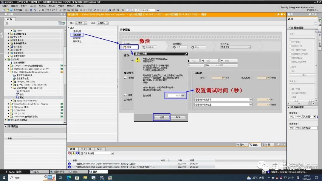

在“调试”下找到“控制面板”,进行激活调试,弹出对话框里“监控时间”进行设置您需要的调试时间,注意单位是MS。最后点击“应用”,这下就激活了控制面板。
4425e760-4d39-11ee-a25d-92fbcf53809c.jpg?imageView2/2/w/550
444e1924-4d39-11ee-a25d-92fbcf53809c.jpg?imageView2/2/w/550

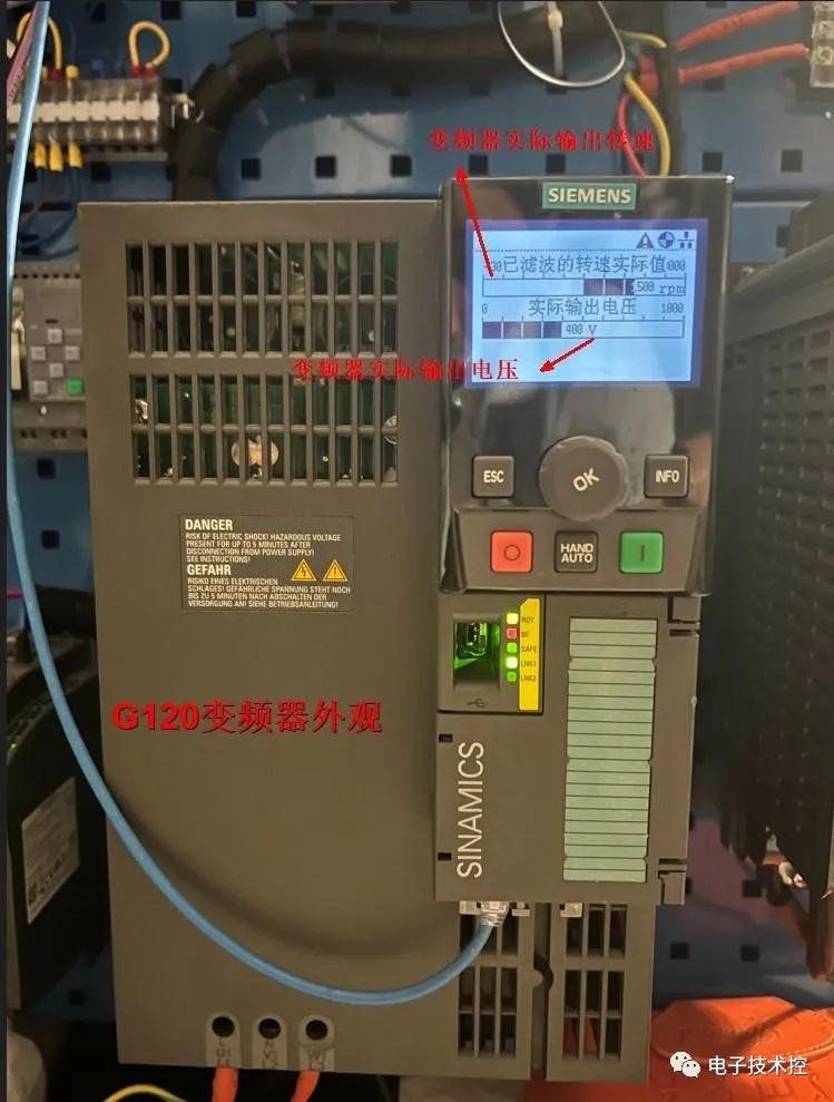

本次调试由于没有拖电机,因此没有电流显示,有条件的朋友也可以找个电机给G120变频器拖动。
44770528-4d39-11ee-a25d-92fbcf53809c.jpg?imageView2/2/w/550
以上简单的介绍利用博途软件电机驱动来进行变频器调试,有条件的朋友也可以去试试,感谢大家的阅读。
