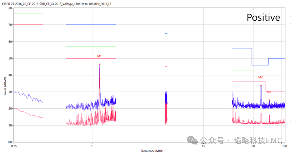

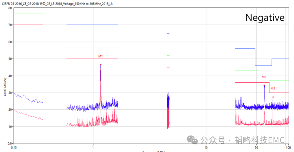

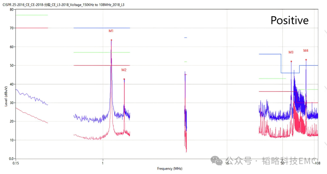

本次带来的是一款车载摄像头产品,下图是传导电压法的正极和负极的测试数据图,包含峰值和平均值测试曲线。其中,该被测系统主要采用DCDC降压芯片。
【芯片信息】:输入12V、输出3.3V、1.2MHz开关频率。
另外,图中显示的传导EMI标准是CISPR25 Class 3。
f0420e14-a627-11ef-93f3-92fbcf53809c.png?imageView2/2/w/1000
图1 CISPR25标准下的噪声特性(摸底数据)
f0465960-a627-11ef-93f3-92fbcf53809c.png?imageView2/2/w/1000
图2 CISPR25标准下的噪声特性(摸底数据)
分析整改
从图中可了解到问题点是低频的数据超标严重,超标的点M1为1.2MHz,通过排查发现是电源DCDC的问题,开关频率超标,由于是传导电压法测试,其辐射路径为电源线,我们可在路径上进行抑制辐射干扰。

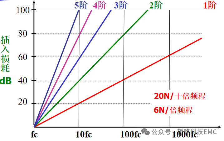

我们可以采用增加电感电容组成二阶滤波来处理,而二阶滤波对应的是40dB/十倍频,那么我们现在一起来算一下,1.2MHz的开关频率超标,为了达到最好的滤波效果,选用的LC滤波器需要选择多大的参数。
f04fb226-a627-11ef-93f3-92fbcf53809c.png?imageView2/2/w/1000
图3 各阶滤波对应的插入损耗

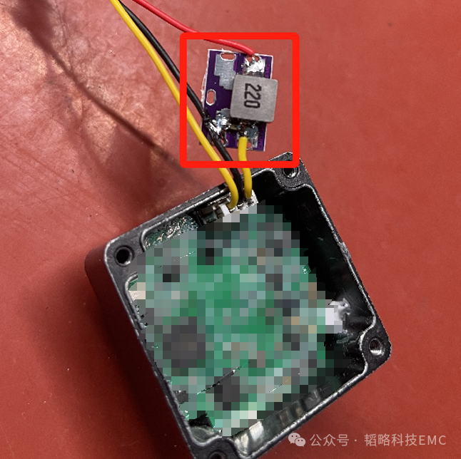

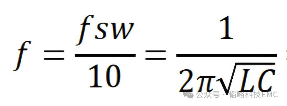

因为二阶滤波阶数是40dB/十倍频,所以我们计算的时候,要把噪声频点频率fsw除10得到截止频率f,在使用22uH的电感,根据下面公式代入频率1.2MHz,可得电容约为80nF,所以选择了常用的82nF/100nF电容进行滤波,工程师们可以根据实际有的电感电容参数去进行搭配。整改措施如下图所示。
f053b056-a627-11ef-93f3-92fbcf53809c.png?imageView2/2/w/1000
图4 谐振频率计算公式
f057ea68-a627-11ef-93f3-92fbcf53809c.png?imageView2/2/w/1000
图5 整改措施实物图

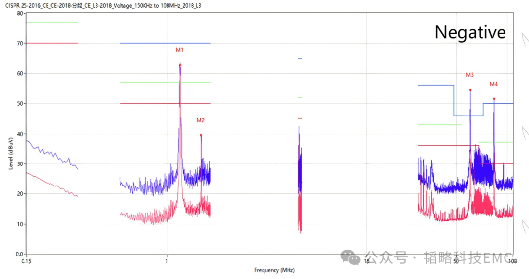

整改后可看出1.2MHz位置可改善18dB,使数据有5dB的余量,可通过测试标准,整改后测试数据如下图所示:
f05d6b5a-a627-11ef-93f3-92fbcf53809c.png?imageView2/2/w/1000
图6 CISPR25标准下的噪声特性(整改后数据)
f0686fa0-a627-11ef-93f3-92fbcf53809c.png?imageView2/2/w/1000
图7 CISPR25标准下的噪声特性(整改后数据)
