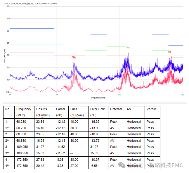

下图为某款车载摄像头通过车载国标三辐射测试的数据,我们可以看到在48MHz到68MHz左右有一些杂乱的尖刺超标,142MHz到175MHz左右也有一些杂乱的尖刺超标。
由于客户的主机不在,我们只能使用电脑与摄像头模拟传输数据,所以该测试的组成为:电池12V、笔记本电脑、车载摄像头、以及网线和电源线。
使用的电池一般不存在辐射问题,因为它是通过化学能转化为电能进行释放能量。市面上大多数知名度较低品牌的笔记本电脑是有可能存在EMC辐射超标问题,而我们使用的是笔记本电脑是惠普的PROBOOK,我们日常使用该笔记本进行测试整改的时候发现该笔记本电脑是没有辐射超标问题的,所以我们把问题点定位在网络摄像头为辐射产生的源头。
该车载摄像头组成:sensor(传感器,采集外部环境物理信息转化为电信号)、SOC(对sensor输出的信息进行处理、计算以及控制)、多个DCDC模块(给各个功能器件进行供电)、网络变压器模块。
通常情况下,我们会在可能产生超标问题的位置使用频谱仪进行近场探测,但是由于电路板较小,近场探测无法准确探测到超标具体源头,于是我采用控制变量法,将各个DCDC模块拆除,使用直流源进行供电测试,发现噪声问题依然存在,没有改变。然后我将摄像头的网络变压器拆除,其它摆放和工作状态正常,发现测试频点不超标了,说明该噪声有可能是因为PHY芯片通过网络变压器与电脑传输数据时的路径过长导致超标。

(1)首先,我们可以看到原理图设计得并不合理,网络变压器的输出地与输入地是同一个网络标识符,说明这两个地之间并未进行隔离,这会形成地环路问题,使电流在不同的接地路径流动产生辐射问题; (2)其次,我们需要在网络变压器与PHY芯片之间的TX和RX差分信号中各串入一个共模滤波器TLCMI 2012-2-900TF; (3)最后,我们需要在网络变压器靠近电脑位置进行屏蔽,也就是使用带屏蔽的网线进行测试。如果想要节省带屏蔽的网线成本,我们也可以将网络变压器更换成内部带共模的网络变压器。 通过第一种方法整改后的测试数据如下图,我们可以看到噪声还是存在,但是已经可以通过测试,说明噪声的路径确实是网络变压器,而且措施也是非常有效的。
