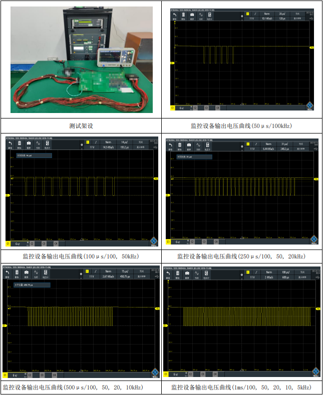

经典测试方案开关电池线试验
该测试应验证DUT对切换电池线路接触跳动的稳健性。
开关电池线试验适用于具有通过触点切换的开关电池线路供电的电子电路的组件,也应用于基于微处理器的部件,以量化设计对接触弹跳的稳健性,该测试要求设备开关时间≤200ns。
广电计量使用的测试设备为:瑞士EM test电池供电模拟器。
符合标准所需的开关时间要求。

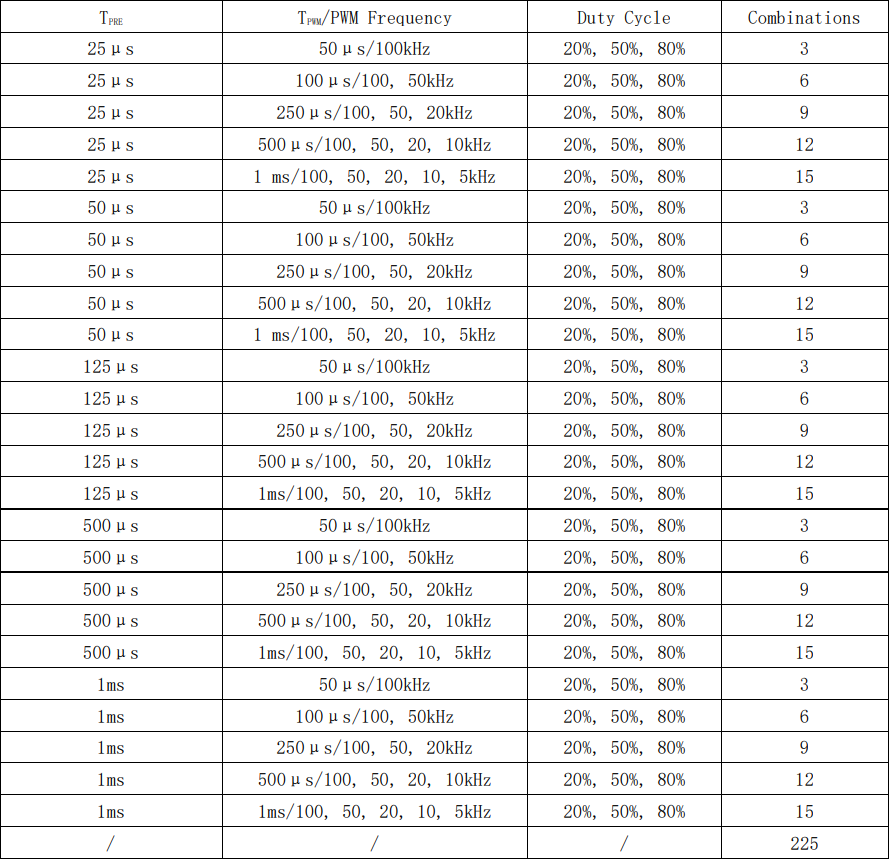

表1 开关电池线参数组合表
