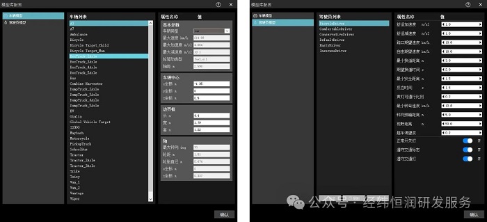

模型库
包括车辆模型和驾驶员模型两部分,其中,关于车辆模型部分,列表中不同的模型将在软件运行动画界面中显示不同样式,并且支持对车辆中心和边界框等外观参数进行编辑;而驾驶员模型部分,则可对体现其驾驶风格的如舒适加/减速度,最小换道距离,超车渴望度等各类参数,是否遵守交通规则等特征进行设置,或对驾驶员模型进行新建或删除。

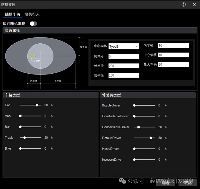

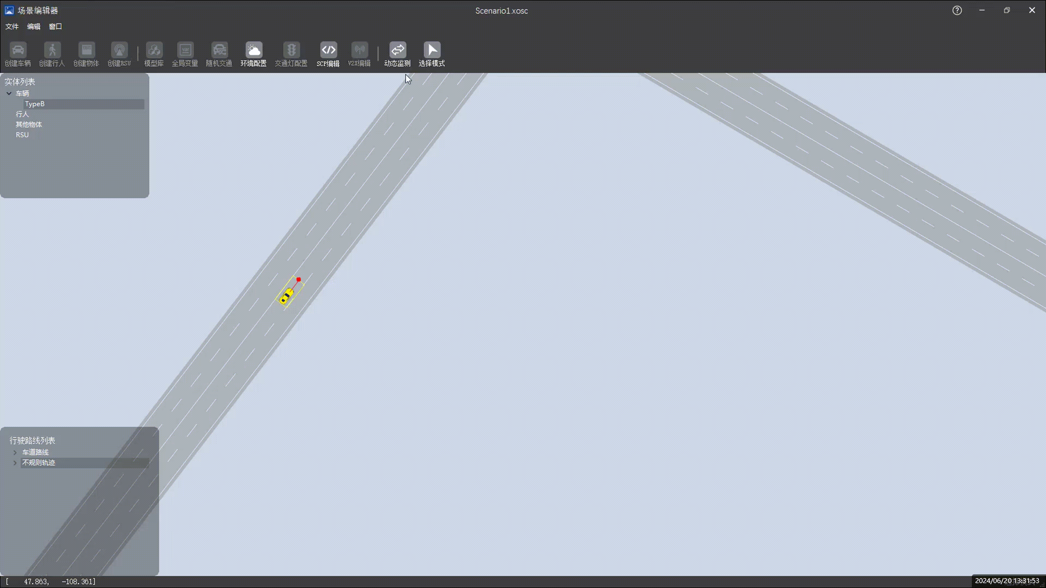

随机交通
可用于设置场景中是否开启随机交通流功能,在功能开启后可选择周边待生成随机交通车辆的中心实体,设置生成车辆的范围区域、最大数量、类型占比和最大期望速度等信息。如下图所示,随机交通车只生成在图中的暗灰色区域,当随机车辆跑出椭圆区域则会被自动消除,图中椭圆区域的车辆继续行驶。场景中的所有随机车辆均处于自动驾驶模型,车辆采用随机终点。

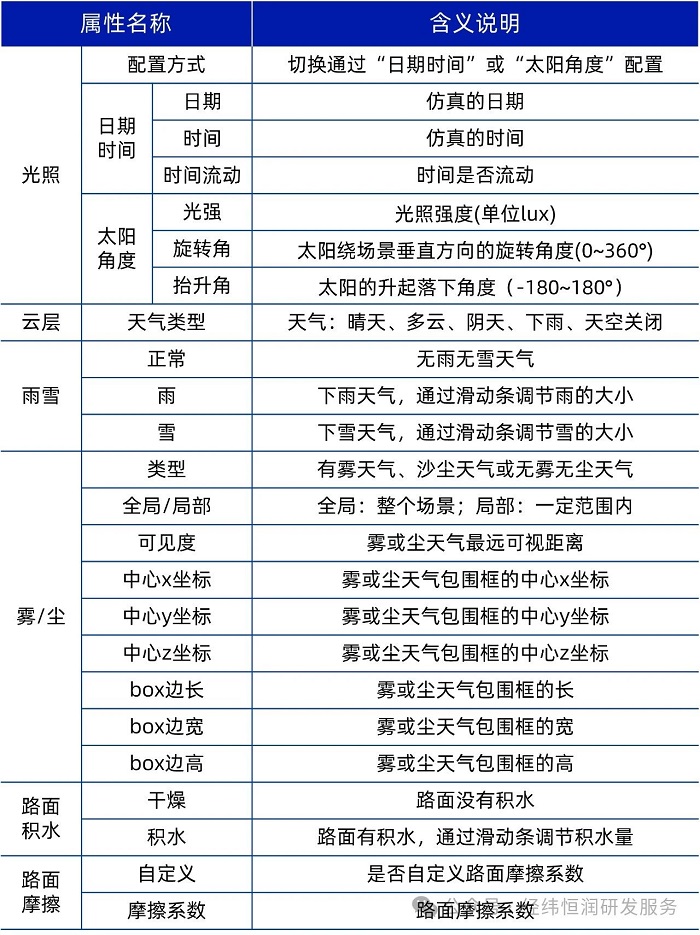

环境配置
可用于配置场景运行时的环境参数,支持对光照、云层和晴雨雪雾尘天气变化,以及路面积水情况进行模拟,并实现运行动画中的显示效果,在环境配置界面中可供修改的参数及其含义如下表所示:

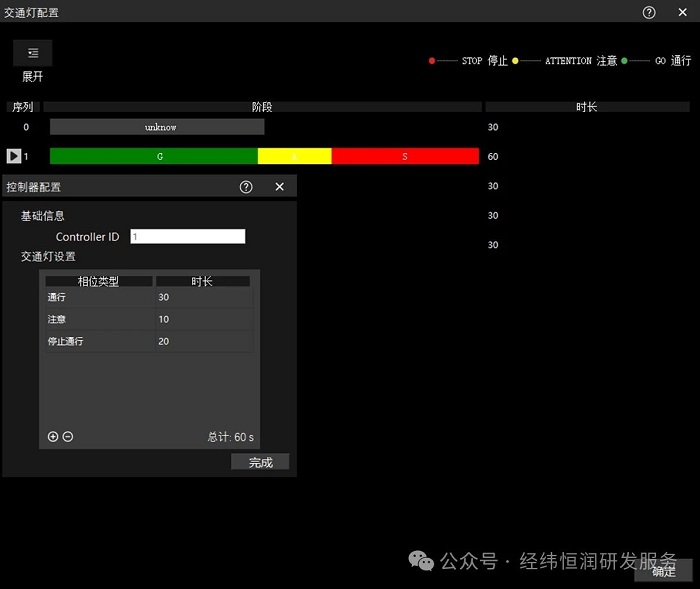

交通灯配置
在通过道路编辑器进行交通灯添加并与控制器绑定的基础上,在配置界面中能够以每个控制器为单元对交通灯相位总时长,各色交通灯(包括通行--绿色、注意--黄色、停止通行--红色)相位时长占比进行设置,来作为车辆通过各个交叉路口的交通准则。

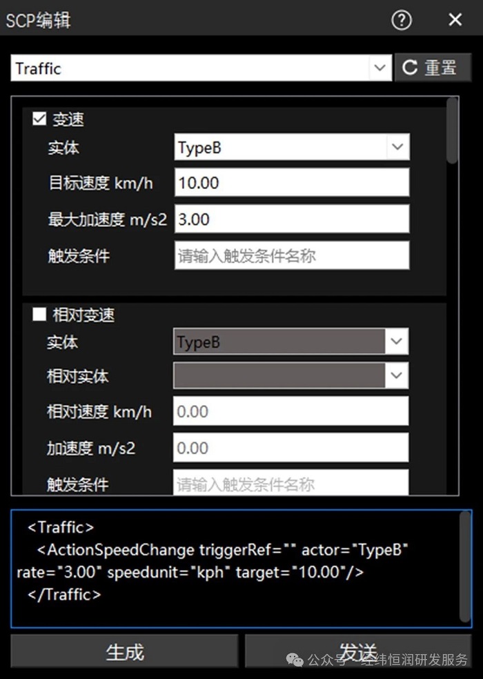

SCP编辑
SCP指令是通过发送指令的方式控制仿真运行过程中实体的行为。在SCP编辑界面,点击“生成”按钮,可生成勾选框所对应的SCP指令。运行时点击“发送”可将文本框中的指令发送至后端执行。点击“重置”按钮可取消所有勾选并清空输入框。
wKgaoWc7F8uALQYKAAH4Qv4pZ7k070.png?imageView2/2/w/1000
SCP指令采用了xml的格式,通过节点名称来确定指令的内容,通过节点中的参数确定指令的详细内容。SCP主要包括七类控制指令:交通行为指令(Traffic)、实体控制指令(Player)、环境控制指令(EnvironmentAction)、交通灯控制指令(TrafficLight)、设置参数指令(Set)、动画控制指令(Animator)、接口指令(API)。通过灵活运用各种SCP指令可以搭建更丰富的场景,测试更复杂的功能。
另外,通过点击“生成”按钮来生成的SCP指令也可以复制粘贴到车辆行为设置-触发条件及行为界面中,作为上述以SCP形式进行车辆行为设置的代码内容来使用。

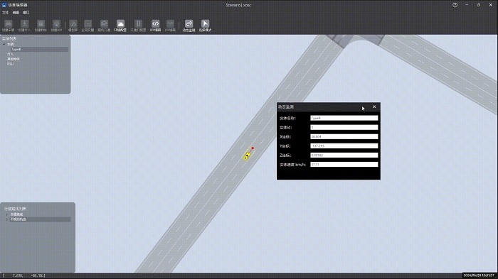

动态监测
动态监测界面可以监测实体在运行时的实时数据,在运行状态时,选中实体,打开动态监测界面,界面中会实时显示该实体的动态参数。各参数的含义如下:
  • 实体名称:选中实体的名称
  • 实体id:选中实体的id
  • X坐标:选中实体的X坐标
  • Y坐标:选中实体的Y坐标
  • Z坐标:选中实体的Z坐标
  • 实体速度km/h:选中实体的速度

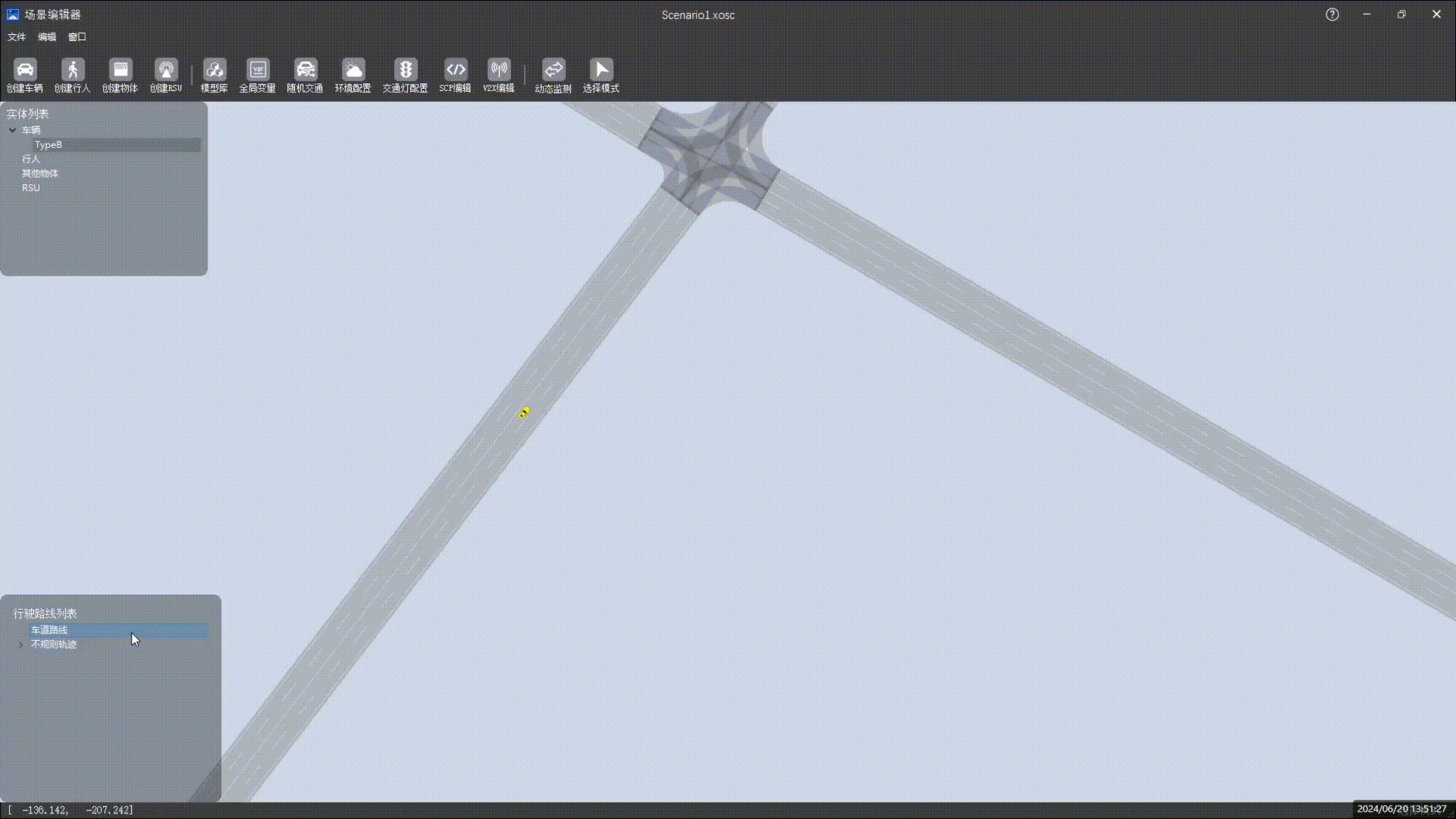

行驶路线列表
行驶路线列表位于场景编辑器的左下方,在行驶路线列表中存放该场景中的车道路线和不规则轨迹。
  • 车道路线
① 新建车道路线:在车道路线列表中,右击“车道路线”,弹出新建选项,点击新建路线,会自动新建出一个空的车道路线表格,此时进入“路线模式”,鼠标光标也将变为十字标志。在场景编辑区域内点击道路即可将指定的道路作为一个路线点添加进表格中,然后可继续在道路中沿着车辆行驶的下游方向选择路线点,高亮显示的车道数量不断增加,最终完成车道路线的创建。
② 编辑车道路线:对于已经创建的车道路线,可以在车道路线列表中进行选中,然后对车道路线表格中的路线点进行删除,或通过点击“新建路线点”按钮进入车道路线编辑模式,在该路线下游继续添加路线点以实现路线的进一步延伸。
③ 删除车道路线:对于已经创建的车道路线,可以在车道路线列表中进行选中,然后右键点击“删除路线”选项进行整条车道路线的删除。
wKgaomc7F_OAU5QzAAhvzY6VSJs984.png?imageView2/2/w/1000
