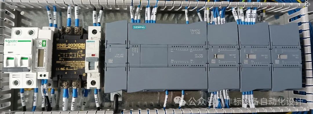

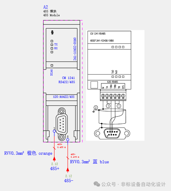

年前有个项目上位机需要采集这个配电柜的能耗,所以选个电能表,型号是iEM2055,支持modbus RTU协议,PLC侧选用了CM 1241 (RS422/485),支持一路485通讯。
硬件图如下:
1fa2a55c-d5df-11ee-a297-92fbcf53809c.jpg?imageView2/2/w/1000

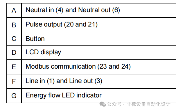

iEM2055配线定义如下
1fb49898-d5df-11ee-a297-92fbcf53809c.png?imageView2/2/w/1000

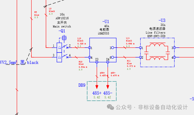

电路图如下,就是火线进火线出,零线进零线出
1fcdf928-d5df-11ee-a297-92fbcf53809c.png?imageView2/2/w/1000
通讯模块用的DB9插头,3是+,8是-
1fd8ec02-d5df-11ee-a297-92fbcf53809c.png?imageView2/2/w/1000

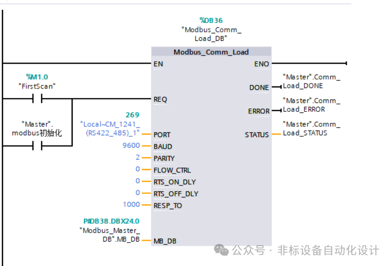

配完线就是程序设置了

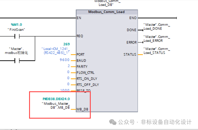

先是端口配置:
1ff6b5c0-d5df-11ee-a297-92fbcf53809c.png?imageView2/2/w/1000

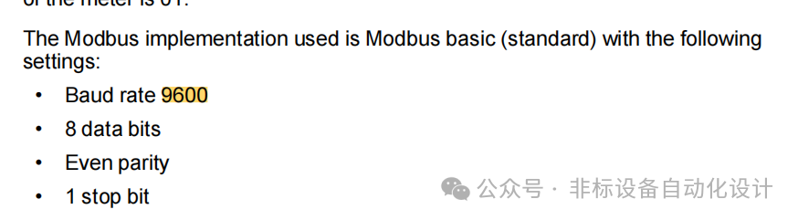

默认的 9600,8位数据位,偶校验,1位停止位
200c0af6-d5df-11ee-a297-92fbcf53809c.png?imageView2/2/w/1000
这个端口大家看不明白可以点这个块,ctrl+F1
会出现下面的帮助菜单,对着配置就行。
2015b470-d5df-11ee-a297-92fbcf53809c.png?imageView2/2/w/1000

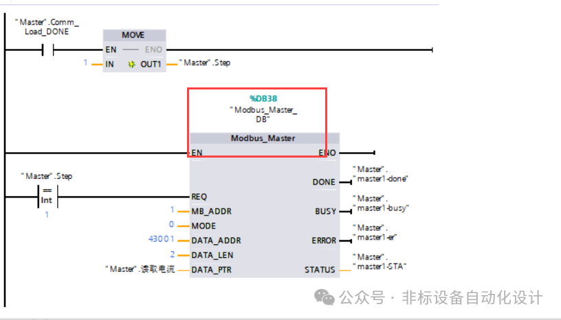

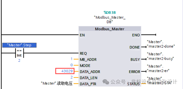

唯一需要注意的是红框这个背景块D38,是下面要用到的读取地址指令块的背景块。
2033c1cc-d5df-11ee-a297-92fbcf53809c.png?imageView2/2/w/1000
20410f08-d5df-11ee-a297-92fbcf53809c.png?imageView2/2/w/1000

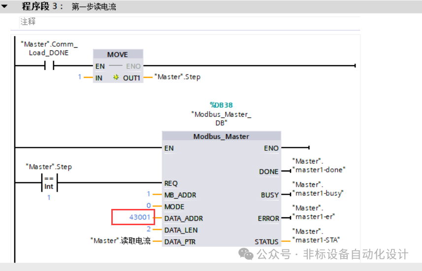

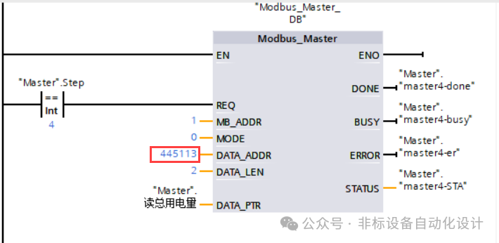

端口配置完就按地址读取了,因为是零散的几个,不好批量读取,所以就一个个的读了,这里是参考官方例子的,利用'Master'.Step的数值进行轮询,'Master'.Step=1读取电流
20545626-d5df-11ee-a297-92fbcf53809c.png?imageView2/2/w/1000
206d1b7a-d5df-11ee-a297-92fbcf53809c.png?imageView2/2/w/1000
'Master'.Step=2读取电压,
20824b3a-d5df-11ee-a297-92fbcf53809c.png?imageView2/2/w/1000
208bf432-d5df-11ee-a297-92fbcf53809c.png?imageView2/2/w/1000

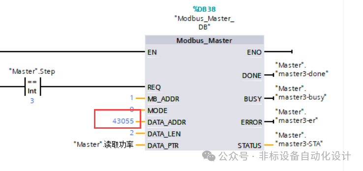

'Master'.Step=3读取功率,
2099f3c0-d5df-11ee-a297-92fbcf53809c.png?imageView2/2/w/1000
Master'.Step=4读取能耗

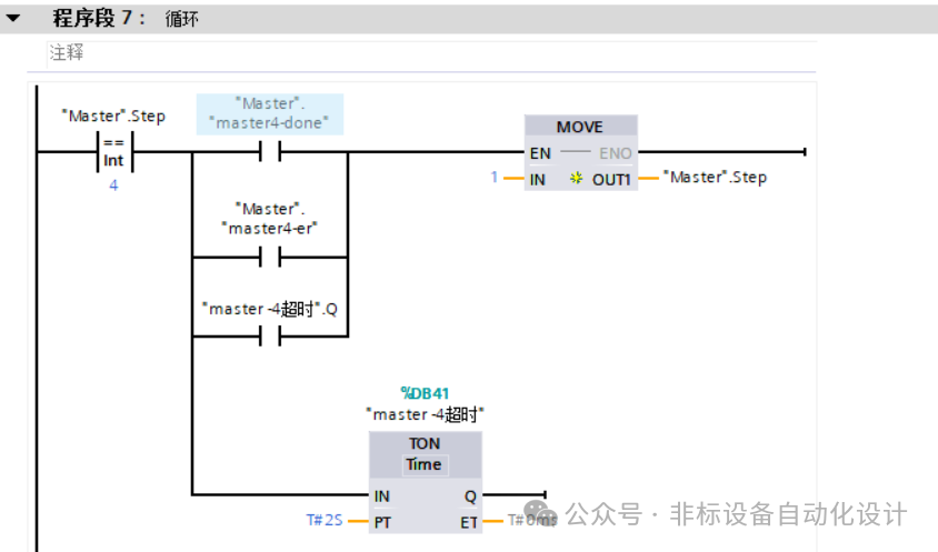

完了继续'Master'.Step置1,循环读取
210663c0-d5df-11ee-a297-92fbcf53809c.png?imageView2/2/w/1000

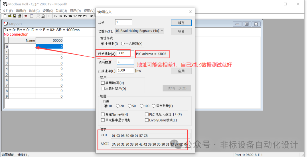

可能很多小伙伴地址对不上,这里推荐个调试工具,modbus poll,用电脑连接电能表测试,确认好地址。
2113e7b6-d5df-11ee-a297-92fbcf53809c.png?imageView2/2/w/1000
手册地址和PLC去读取的地址可能会相差1,3001的电流,我们可以把43000,43001,4002数据都读出来,看哪个是我们的需要的电流数据,再确定正确地址,下面也有报文,想走无协议通讯的可以根据这个报文编写发送数据。
