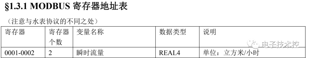

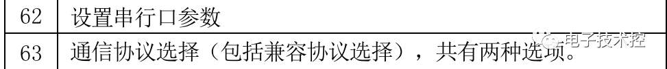

设置地址,串行口参数,选择协议等。

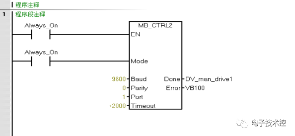

(2)通讯控制设置
8b592a20-1fda-11ee-962d-dac502259ad0.png?imageView2/2/w/1000
波特率9600,无校验,端口1,。

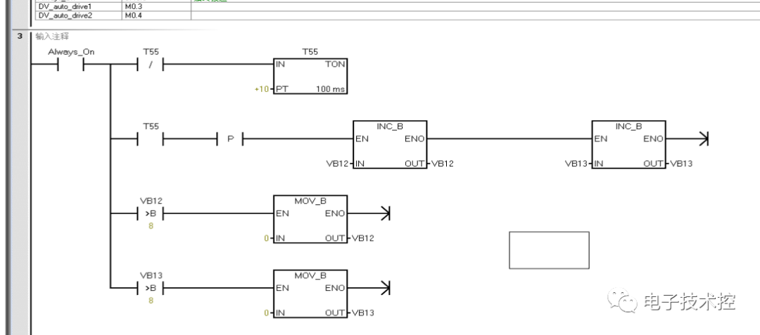

(3)轮询计数设计
8b726288-1fda-11ee-962d-dac502259ad0.png?imageView2/2/w/1000

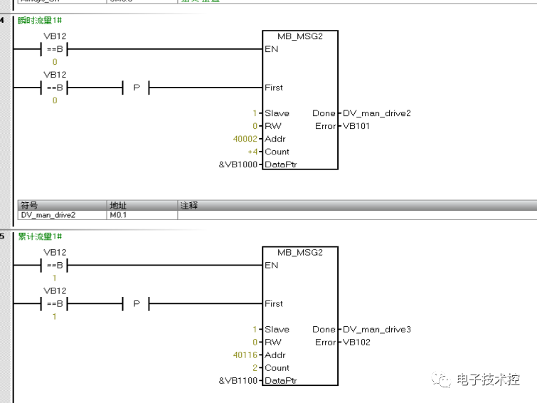

(4)读数据程序
8b91b0d4-1fda-11ee-962d-dac502259ad0.png?imageView2/2/w/1000
瞬时流量的地址是40002,正向累计流量地址是40116,分别存放在VB1000开始的地址和VB1100开始的地址内。

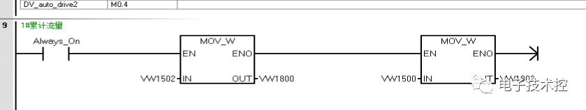

(5)累计流量数据高低位转换
8be5329a-1fda-11ee-962d-dac502259ad0.png?imageView2/2/w/1000

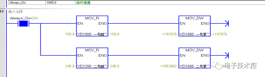

(6)数据传输
8bf632de-1fda-11ee-962d-dac502259ad0.png?imageView2/2/w/1000

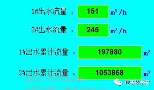

3、测试数据
8c07a97e-1fda-11ee-962d-dac502259ad0.png?imageView2/2/w/1000
8c27b926-1fda-11ee-962d-dac502259ad0.png?imageView2/2/w/1000
