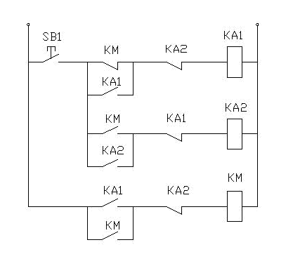

以下是我找到的几个单按钮启停电机的控制回路电路图,每个电路图我都进行了图纸分析和用实际元件接线(图纸中的KA与KM都是用SIMENS的3TF4022接触器代替,安装方式是水平放置),电路图中没有画出控制回路中的断路器、热继等元件。
第一个电路图:
e0fc23ea-d55d-11ee-a297-92fbcf53809c.png?imageView2/2/w/1000
经典线路,结构清晰,布局合理,电路分析和实际接线都可以通过,没有误动作现象。我们往往以为单按钮启停线路只有课题意义没有实际使用价值,请看下面的工程技术要求:有一个气体压力罐,两个系统送气电磁阀KV1和KV2,当压力罐中的压力第一次达到预设压力时电磁阀KV1得电,向一号系统送气,第二次达到预设压力时电磁阀KV2得电,向二号系统送气,第三次到达压力时电磁阀KV1又得电……如此循环。怎样才能用最简单的线路完成这个要求呢?这就用到了上面的线路了,不过要把元件的符号变一下。
e103468e-d55d-11ee-a297-92fbcf53809c.png?imageView2/2/w/1000
KA是中继,KM1和KM2分别控制电磁阀KV1和KV2。

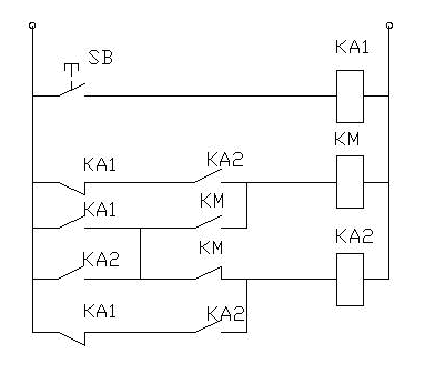

第二个电路图:
e10d3b8a-d55d-11ee-a297-92fbcf53809c.png?imageView2/2/w/1000

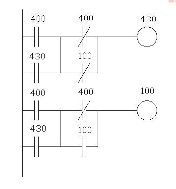

这其实是一个PLC的梯形图,要把它转换成电路图就成了:
e123c9ea-d55d-11ee-a297-92fbcf53809c.png?imageView2/2/w/1000

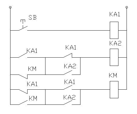

在分析这个图的时候是行不通的,(KM吸合以后再按下SB,KM就会释放一下重新吸合),但它的实际接线却没问题,按按钮100次没有出现过误动作(当用手慢慢的按下'接触器'KA1上那个突起的塑料块时,KM就会释放一下又重新吸合,与电路分析的结果一样)。PLC接线也没问题,同样按按钮100次没有误动作(PLC用的是国产嘉华的)。这个梯形图用在以输入输出点决定价格的PLC上我觉得倒是挺合适的。第三个电路图:
e137e498-d55d-11ee-a297-92fbcf53809c.png?imageView2/2/w/1000
电路分析和实际接线都可以通过,没有误动作现象。你在接好线时会发现这是个有趣的电路,因为你在按下SB时KM并不会动作,但是一松开SB那么KM就会立刻得电吸合,再按下SB时KM不会动作,一松开SB那么KM就会立刻失电释放。这个电路的应用基本上和第一个电路一样。
